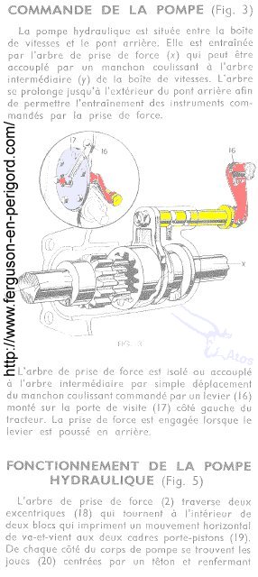

quand tu as demonte ta pompe pour la nettoyer tu as sorti la trappe avec le levier de commande de pdf
ou pas?
si tu l as demonte tu l as bien remonte

oui je les demonté et j ai l impression qu il n est plus pareil qu avant , defois le levier bloque, mais pourtant j arrive a activé ou desactivé ma pdf. Pourquoi d après j aurais se bruit dans ma bv ?

aurais t il une position de l axe qui actionne la pdf dans le pont avant de remettre le couvercle de la trappe de visite?

un schéma sera plus explicatif qu'une page de discours.
cde hyd.jpg (50.72 Kio) Consulté 29572 fois
La position du levier (en rouge) doit être dans l'emplacement prévu en positionnant la plaque.
Cordialement
Re: bruit dans la boite
Message Publié : 10 Déc 2014, 20:27
par jimmy
bonsoir effectivement tout est en place comme ceci mais j ai se bruit qui m çnquiete n personne n a eu se probleme?
