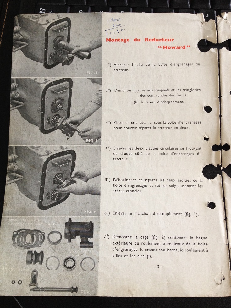

Message par Fabrice ff30 » 21 Juil 2015, 17:28
viewtopic.php?f=13&t=3010
regarde un coup d' œil par là JPM. ça pourra deja un peu t'éclairer.
Re: transfert de reducteur
Message par damsou » 21 Juil 2015, 20:06
Oui tu trouveras tout dans cette doc ,super Fabrice que tu face revivre ce lien :wink:
Par contre attention ton réducteur n’est pas un Howard , la différence majeur et que sur le Howard la platine principale qui retient le roulement de l'axe d'entraînement ne fait qu’un , par contre sur le tien qui est un modèle anglais tu devra extraire cette cage qui ne viendra pas avec la platine visé sur la boîte .

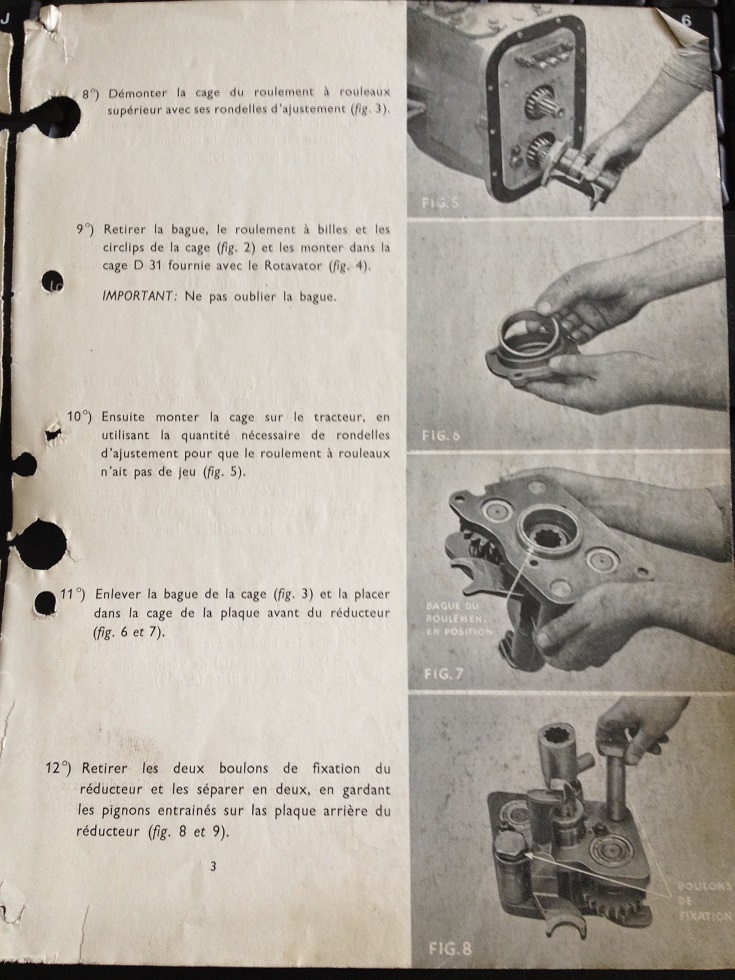

Message par Fabrice ff30 » 24 Juil 2015, 18:08
oups, je constate qu'il manque 2 feuilles!!!
Message par damsou » 24 Juil 2015, 18:38
Comme l'explique les dernière page de la doc que Fabrice nous montre on voit bien que la cage du roulement ce récupère sur le boîtier d’origine pour venir sur la platine du réducteur ,sur le tien c'est différent la cage du roulement est une pièce à par .
Pour le démontage ,dévisse les deux vis principale du réducteur comme indiqué sur la doc ,sort la première partie du réducteur ,ensuite les 2 vis à côté du pignon et les 2 vis de rajout qui assure le blocage de la platine attention derrière ces vis il y a des rondelles couleur laiton qui servent de cale à remettre absolument au remontage sur ton autre boîte ,sort la platine principale et retire la cage qui retient le roulement comme je tes expliqué , attention garde les cales pour le remontage ,puis démonte le crabot de la pdf avec ces cales pour pouvoir le remonter de la même sorte .
Suis les indications de la doc pour le principe,et fait comme je tes indiquer pour la cage .

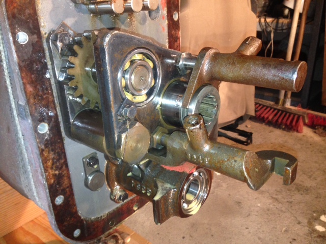

Bonjour à tous.

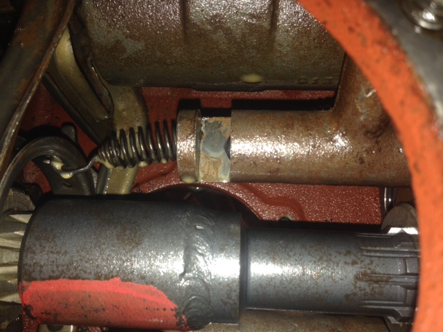

Ça y est j'attaque le transfert du réducteur du TEA pour le monter sur le vigneron.
je suis dessus depuis à peine une heure et j'ai déjà un problème.
sur la photo on voit le ressort de la fourchette qui est derrière la commande du réducteur.
l'autre extrémité est-elle fixée au pont où sur la boîte ?
est-ce que je dois défaire ce ressort ?
d'autre part je vais séparer la boite du pont en laissant la pompe hydraulique et le vérin dans le pont: Est-ce une bonne idée ?

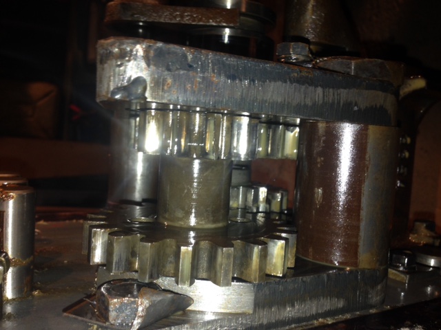

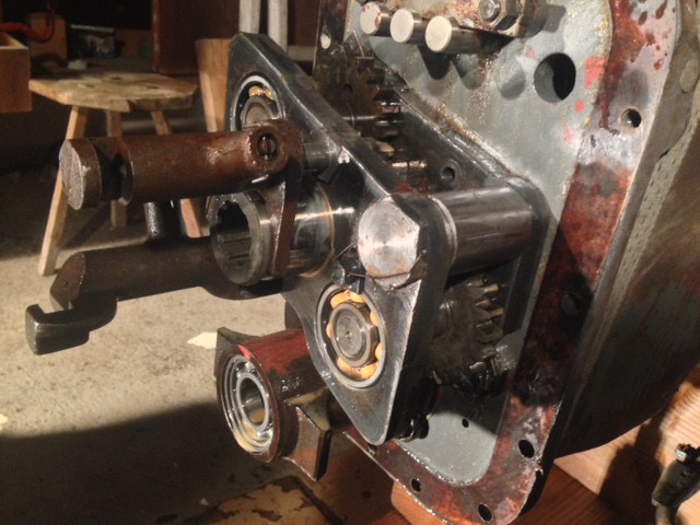

Message par jpm » 27 Oct 2015, 17:54
bon ça y est j'ai séparé la boite du pont
il n'y a pas besoin de défaire le ressort
quelques photos du réducteur pour vous montrer mon travail
jpm
Localisation : auvergne
Message par damsou » 27 Oct 2015, 20:11
Bonne nouvelle ton réducteur à l'air en bon état ce qui est rare ,si tu le monte sur une autre boîte tu va avoir du mal à trouver les bon taraud "pas anglais" mais trouvable ,attention en démontent beaucoup de petite cale derrière la vissérie respect bien l'ordre au remontage , regarde ma resto j'ai fait la méme manip sa t'èdera sûrement .

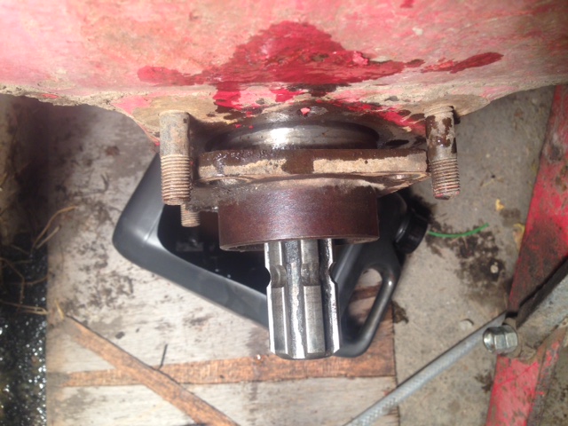

Message par jpm » 29 Oct 2015, 17:30
nouveau problème dans le démontage du vigneron
je n'arrive pas à sortir l'arbre de prise de force
j'ai l'impression qu'il bute à l'intérieur
c'est pourtant moi qui l'avait monté il y a cinq ans
avez-vous des idées ?
jpm
Message par Fabrice ff30 » 29 Oct 2015, 17:50
peut etre est il un peu voilé? ou alors une bavure sur les cannelures interieures?
