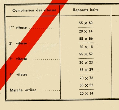

Quelqu'un connaît-il le nombre de dents des 2 pignons de marche arrière (référencés 4109 et 4042 dans le catalogue des pièces détachées) ?

23 dents, tu en as perdu au fond du carter?

Je me posais la question à cause de la notice descriptive qui n'indique que le nombre de dents de 4 pignons alors qu'il y en a 6 qui travaillent en marche arrière.
