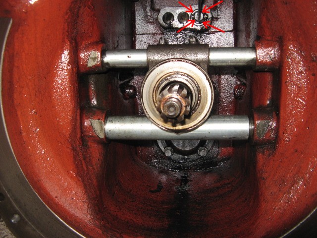

C'est la référence de ce joint que tu cherches ?
joint entrée bv fergu.JPG (113.34 Kio) Consulté 11154 fois

Merci pour votre réponse, oui c'est bien ce joint que je recherche.

Message par Adrien 33 » 28 Juin 2017, 10:22
Salut Pierrejacques
Voici la référence du joint : 19.05*31.75*9.52.
Huile le avant le montage, l'ajustement est bien serré.
Cordialement
