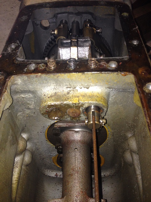

A tout hasard, quelqu'un aurait il une photo du carter de boîte, vu de l'intérieur côté arrière ? là ou sont normalement positionnées les fameuse billes...
fred21

Re: Mon tea est coincé !

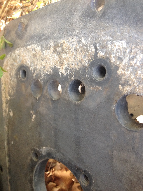

Message par Fabrice ff30 » 09 Sep 2017, 07:11
Bonjour, avec un peu de retard
voici donc l’arrière de la boite pour le passage des 3 tiges, coté pont.
Message par fred21 » 09 Sep 2017, 09:00
Merci pour la photo.
Pourrais-je abuser un peu et te demander une photo prise côté boîte.
J'aimerai comprendre où devraient aller les billes...

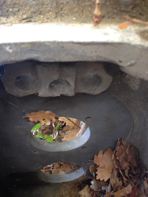

Message par Fabrice ff30 » 10 Sep 2017, 13:06
voici

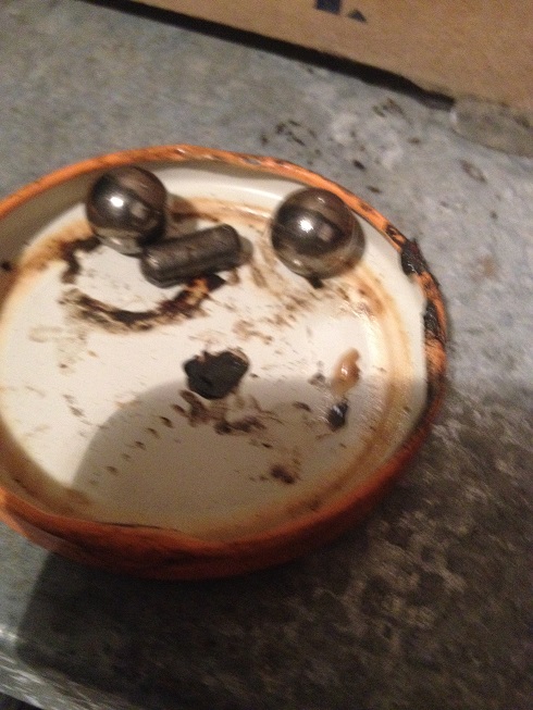

Message par Fabrice ff30 » 10 Sep 2017, 13:07
et voici les billes et l’écarteur de billes qui viennent dans les perçages transversaux que l'on distingue sur la dernière photo.
Message par fred21 » 10 Sep 2017, 16:24
Merci pour les photos. Je comprends mieux pourquoi les billes ont disparu. La partie qui les reteint est complètement détruite.
