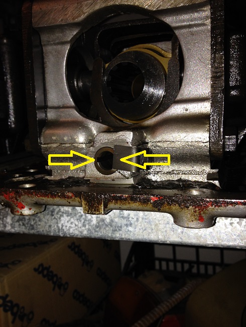

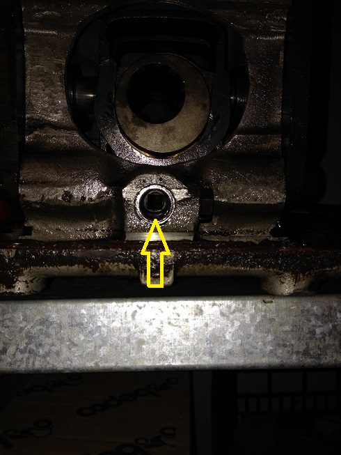

Petite question au passage, en démontant le boîte sur le tracteur donneur, j'ai remarqué qu'il n'y avait pas de joint entre la boîte et le moteur côté embrayage, et pas non plus côté pont arrière. Sur ce dernier endroit, il me semble quand même important d'avoir une bonne étanchéité. Peut on remonter avec un fin cordon de pâte à joint type silicone noir ou bleu ?

pourquoi de l'étanchéité ? ya des joints spi...et l'embrayage marche mieux a sec
ou alors j ai 8) raté un épisode ?
Re: Préparation de la greffe
Message par fred21 » 11 Oct 2017, 15:56
En effet, côté embrayage, ça ne semble pas nécessaire. J'avais zappé le fait qu'il s'agissait d'un embrayage à sec.
Mais entre la boîte et le pont (relevage) arrière, l'huile communiquant de l'un vers l'autre, pas de joint non plus ?
Je suis désolé de vous paraître aussi néophyte, mais pour moi c'est une grosse opération que je m’apprête à faire voilà pourquoi je peux avoir des questions un peu bêtes.
D'ailleurs, pendant que j'y suis, la nouvelle boîte à pas mal de cambouis au fond, difficile à nettoyer. Un ami m'a dit que je pouvais aller dans un centre de nettoyage auto disposant d'un karcher à eau chaude pour nettoyer tout ça, suivi d'un bon coup de soufflette et d'une bonne rasade de WD 40 pour éviter la corrosion avant de tout remonter et remettre en huile. ça vous paraît faisable ?
Fred

Pour moi, le joint entre l'arrière de la boite et le pont est indispensable: il assure l'étanchéité entre ces deux éléments pour que l'huile ne fuie pas.
Le joint entre le moteur et l'entrée de boite ? Il n'y en avait pas sur le FF30DE quand je l'ai désaccouplé (mais il avait déjà été désaccouplé je pense, bien avant que je ne l'achète), et franchement rien à signaler de ce coté là au niveau du fonctionnement. Pourquoi mettre un joint papier s'il n'y a pas d'étanchéité à assurer ??

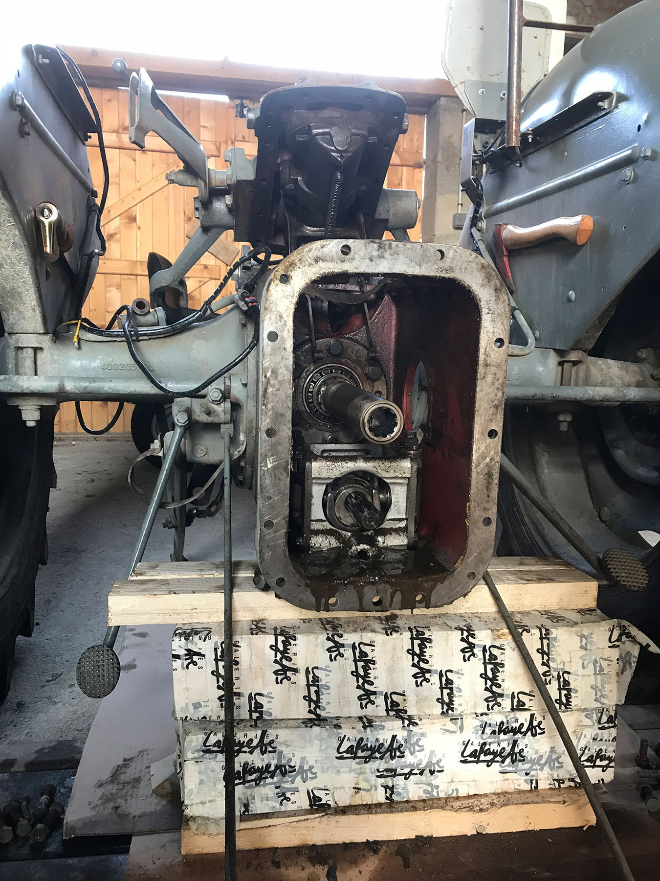

Le travaux de préparation sur la nouvelle boîte avancent tranquillement.
Déjà, les trois tringles coulissent bien, et sans jeu particulier, c'est toujours ça de pris.
Je n'arrive pas encore à sortir les trois plots coniques. Mon aimant n'est pas assez puissant pour les tirer et les puits doivent être encrassée. Mais j'insiste. Dégrippant, coup de soufflette... Je finirai bien par y arriver. Je ne compte pas démonter les tringles et fourchettes...
J'attaque le grand nettoyage du fond de boîte.
Je l'ai retournée au sol et j'ai pu sortir pas lois d'1kg de “boue“ sableuse et gluante. Mais il en reste encore pas mal à retirer.
Je vais donc devoir passer au nettoyage au pétrole.
Petite question qui me travaille: je sais que l'huile communique entre boîte et côté relevage. Il y a bien un orifice circulaire prévu à cet effet en partie haute de la boîte, à droite des trois tringles. Mais je vois également deux endroits en parties basse qui n'ont pas l'aspect lisse du plan de joint. En grattant un peu il y a du dépôt qui s'en va. Mais avant d'aller plus loin, je voudrais être certain que ce sont bien des passages de communication de l'huile entre boîte et pont.
Je fais des photos dès que possible pour vous montrer tout ça.

je sais plus où j'avais mis sur le site la photo, mais la communication entre boite et pont se fait un un trou de 10 environ. d'où lors du remplissage... de prendre le niveau à la jauge, pas au moment où l on rempli... autrement.... le temps que ça passe.... la boite est pleine mais le pont encore pas assez rempli patienter que ça s'équilibre.
pour le joint, pont et boite, il n'est plus disponible à la vente, mais tu peux mettre celui des 35 et serie 100, c 'est la meme forme, juste que le nouveau modèle à des perçages en plus qui ne te serviront pas. mais c'est important de le mettre pour éviter les fuite.
ensuite, il y a aussi un joint entre la boite et le moteur, car même si il n y a pas d'huile dans ce compartiment, ce joint, comme tout joint sur le tracteur, rentre dans les cotes fonctionnelles. (ex arbre entrée de boite / roulement pilote volant moteur...) donc tu peux en couper un dans du papier épais. c'est toujours mieux que rien.

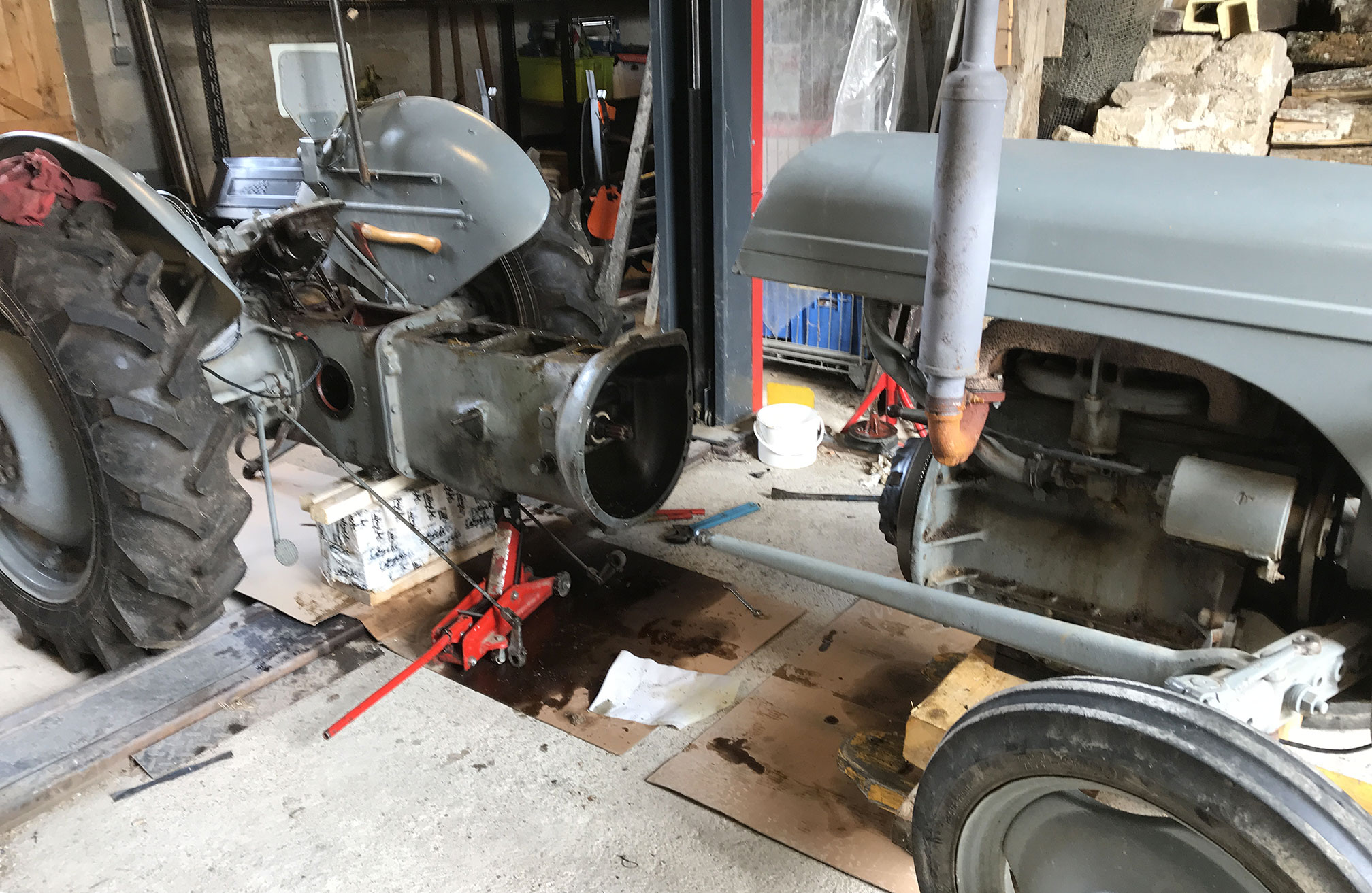

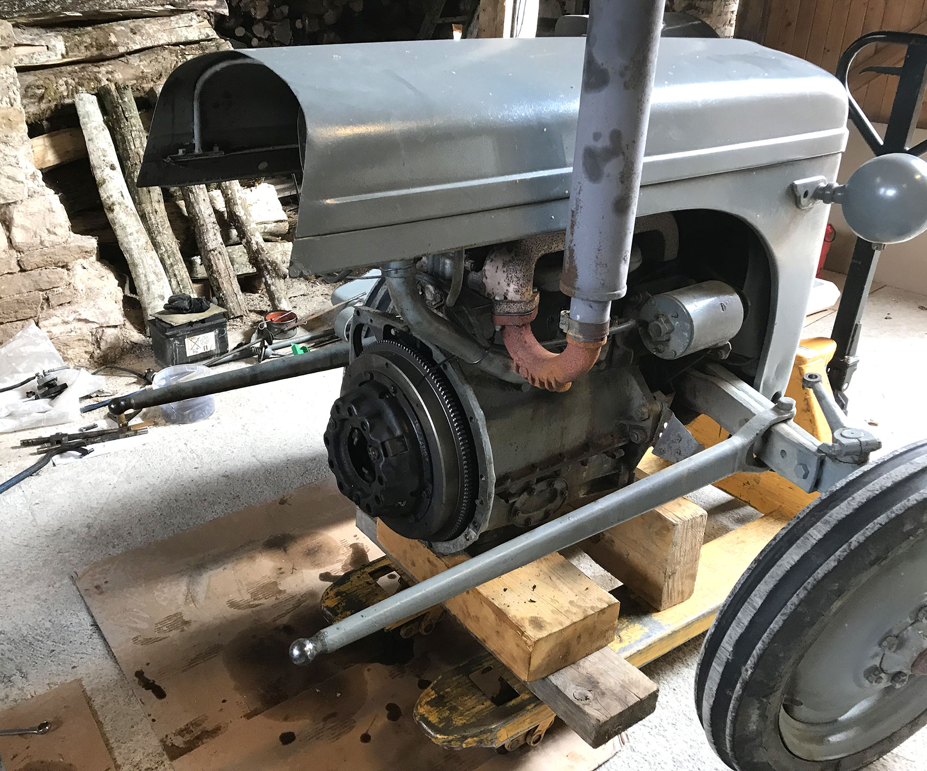

Message par fred21 » 16 Oct 2017, 13:22
Effectivement, après des recherches sur le web, j'ai pu voir que la communication de l'huile passait par un petit trou. Merci encore.
Concernant le joint, je vais donc regarder du côté du 35 et des séries 100. Il n'y a vraiment qu'ici que l'on peut trouver ce genre d'info. Bravo et merci.
Le TEA est maintenant coupé en deux (voir photos). Je n'ai pas fait attention au fait s'il y avait un joint côté embrayage, je vais vérifier ça.

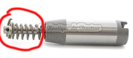

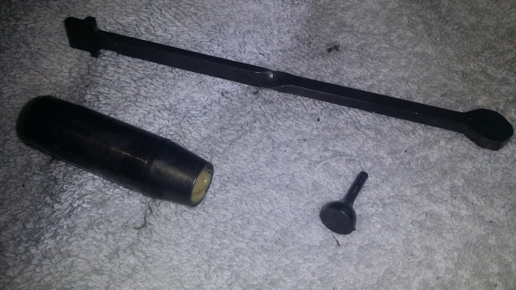

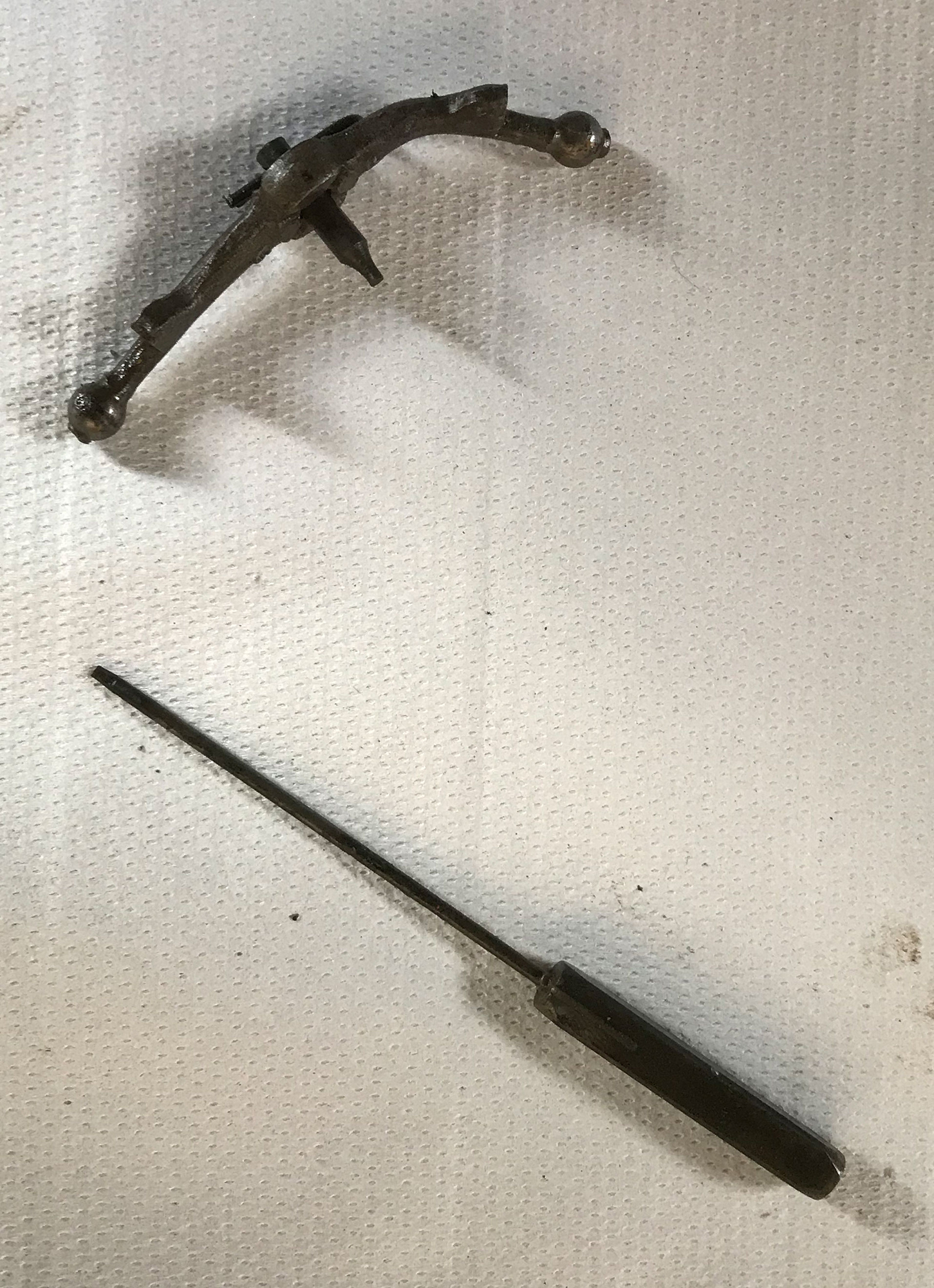

En revanche, en vidangeant le reste d'huile côté pompe hydraulique, j'ai trouvé un morceau de la tige et de la goupille de la valve de contrôle hydraulique.
J'ai dû mal m'y prendre lorsque j'ai enlevé le couvercle de pont et elle a cassé. J'espère pouvoir récupérer le reste de la tige et de la valve dans la pompe et en trouver une nouvelle. Il me semble avoir vu ça sur internet (en espérant que le modèle de valve soit facile à trouver et standard pour tous les modèles de TEA).
De plus la partie fixée à cette tige (pièce métallique terminée par deux boules et qui vient de prendre dans la fourchette de commande hydraulique) est tordue. Il va me falloir la redresse sans la casser. Cette pièce, je ne l'ai jamais vu sur aucun site de vente de pièces. Croisons les doigts....

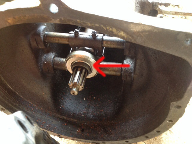

Allez, j'abuse encore de votre savoir ! Est il utile de changer le roulement de butée d'embrayage pendant que tout est démonté et que je dois passer commande de pièces ? et surtout est-ce une opération facile à faire ?

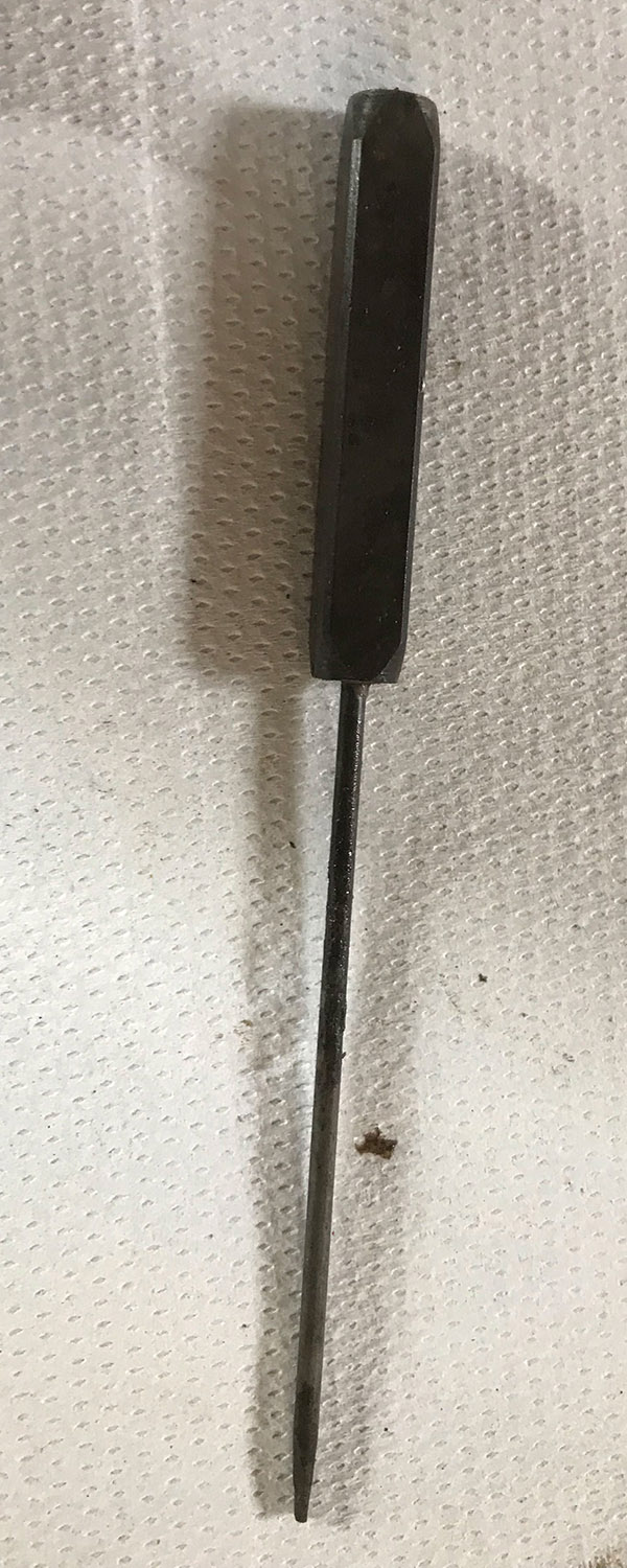

Message par fred21 » 16 Oct 2017, 13:59

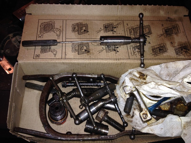

Voici la pièce que j'ai cassée, enfin la tige à l'intérieur du ressort.
L'ensemble est il juste positionné dans la pompe ? ou est il vissé, bloqué par un moyen particulier ?
fred21
a perdu la tête ............(d'allumeur)
Message(s) : 192
Inscription : 16 Sep 2009, 14:26
Message par Fabrice ff30 » 16 Oct 2017, 14:19
ce n'est pas fixe, c est ce qui gère la pompe!
il a existé 2 modèles.... soit avec tige guide section carrée, soit avec guide tige section fer plat.
pour la pièce avec les boules, jamais vu à la vente.
pour le temps et la difficulté de changement de la butée d embrayage et le roulement pilote... 5 minutes et sans difficulté. donc n’hésite pas, ça t évitera d'ouvrir le tracteur à nouveau dans 6 mois.

Fabrice ff30 a écrit:ce n'est pas fixe, c est ce qui gère la pompe!
Donc il faut que j'aille mettre les mains dans le gras pour aller fouiller et sortir l'ensemble... :)
Fabrice ff30 a écrit:il a existé 2 modèles.... soit avec tige guide section carrée, soit avec guide tige section fer plat.
Qu'appelles-tu la tige guide ? la partie la plus fine ? Si c'est le cas elle doit être dans la pompe.
Dans mon cas, je n'ai retrouvé que la partie de tige ronde qui comporte la petite goupille
Fabrice ff30 a écrit: pour la pièce avec les boules, jamais vu à la vente.
C'est bien ce que je me disais aussi.
La butée c'est bien cette pièce là ?
et comment ça se remplace ?
Pour le roulement pilote, j'ai vu sur d'autres post, qu'il fallait démonter l'embrayage et disposer d'un centreur pour tout remettre. C'est bien ça ?

Fabrice ff30 a écrit:pour la pièce avec les boules, jamais vu à la vente.
Trouvé sur le net, chez nos voisins britaniques. Ils vendent même la valve complète. Si ça peut intéresser quelqu'un (même si je sais qu'on n'est pas dans la bonne section du forum)
http://www.silverfoxtractorspares.com/ferguson-te20-tractor-hydraulic-control-valve-t-bar-23443-p.asp

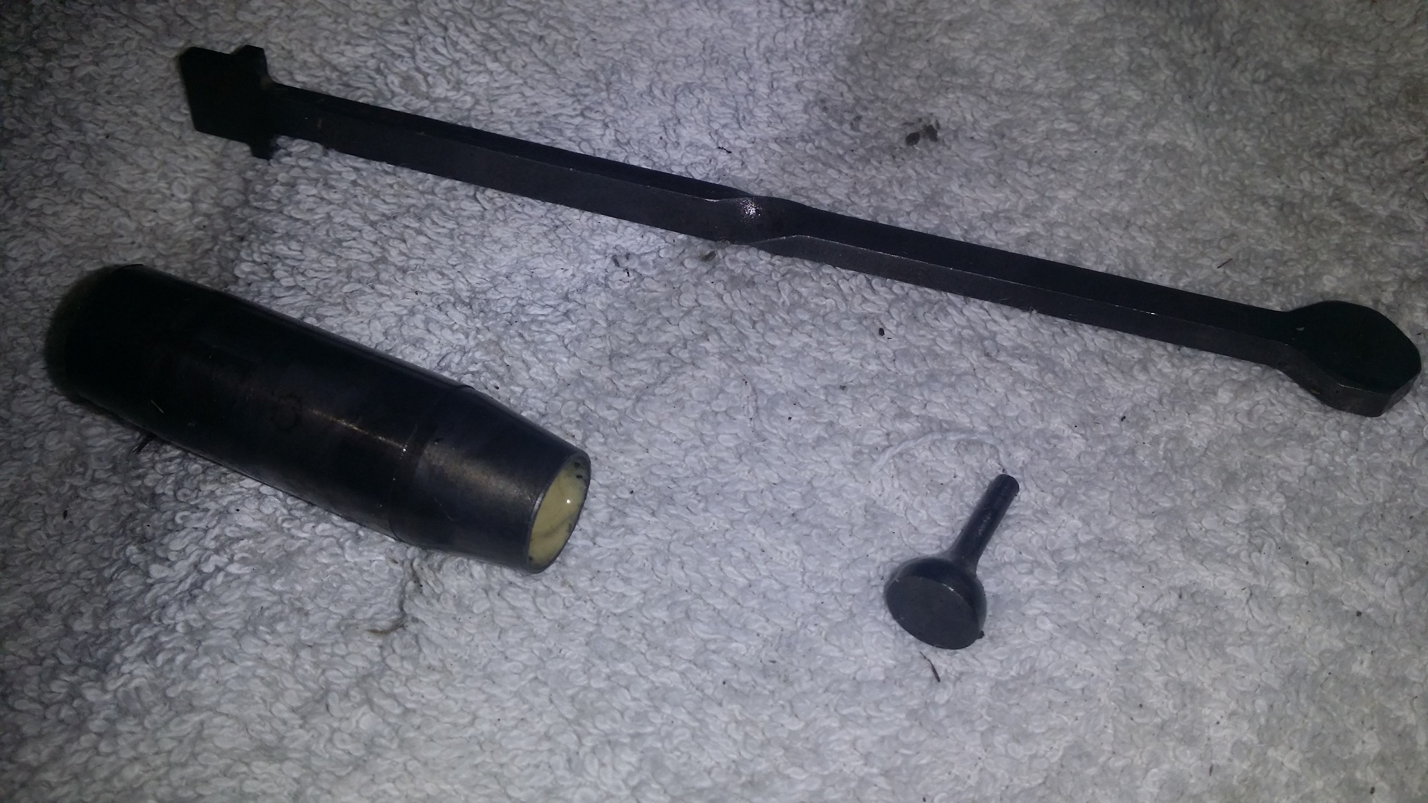

Message par Fabrice ff30 » 16 Oct 2017, 18:41
voici les modèle, guide section carré
guide section plat (2 encoches)
ces guides sont très important, beaucoup de tracteur ne le possède plus, car lors de démontage, cassé, ou perdu... ça fonctionne certes, mais parfois ça bloque et ça donne des accoues au relevage.
à savoir que l on peut adapter un guide section carré sur une pompe à guide par encoche.
il suffit juste d'intervertir le porte guide avec un l'autre modèle, et inversement bien sur.
j'ai pris la derniere phot sur le forum, car je ne trouvais pas de guide plat à photographier pour illustrer l'explication. la petite piece est cassée, c etait à un membre du forum dans un autre sujet relevage.
Merci pour l info de la vente de la pièce à boule, mais perso.... je ne monterai pas celle ci, quand je vois la qualité de fabrication.... et comment sont les boules.... c'est loin d etre lisse et rond comme ceux d'origine, pour moi c est de la pièce de médiocre qualité.

Suite de l'aventure.
L'ancienne boîte est démontée. J'ai profité d'avoir accès au pont arrière pour effectuer un bon coup de nettoyage. Il y avait pas mal de boue et cambouis au fond. Du coup j'ai aussi sorti la pompe hydraulique, déjà pour la nettoyer, mai aussi pour sorti le guide et la valve de contrôle.
Le guide à tige carrée était en fait totalement sorti de son logement et pris dans le tas de cambouis, je pense donc qu'elle ne faisait plus son office.
Si je comprend bien, cette fameuse tige est solidaire de la valve de contrôle ?
Si c'est le cas elle est donc cassée.
Voici les photos de la tige.
Donc je vais devoir trouver cette pièce et surtout comprendre comment ça se monte sur la valve.
Et l'état d'avancement du chantier
