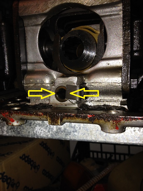

Voici la pièce que j'ai cassée, enfin la tige à l'intérieur du ressort.
L'ensemble est il juste positionné dans la pompe ? ou est il vissé, bloqué par un moyen particulier ?
Re: Préparation de la greffe
Message Publié : 16 Oct 2017, 14:19
par Fabrice ff30
ce n'est pas fixe, c est ce qui gère la pompe!
il a existé 2 modèles.... soit avec tige guide section carrée, soit avec guide tige section fer plat.

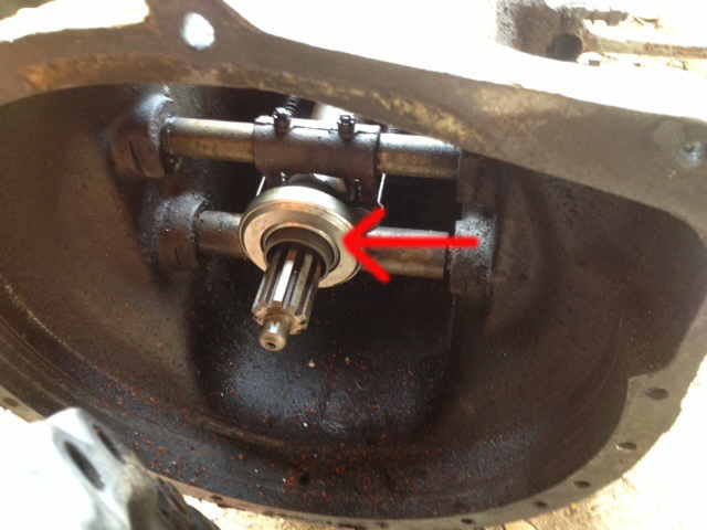

La butée c'est bien cette pièce là ?
et comment ça se remplace ?
Pour le roulement pilote, j'ai vu sur d'autres post, qu'il fallait démonter l'embrayage et disposer d'un centreur pour tout remettre. C'est bien ça ?

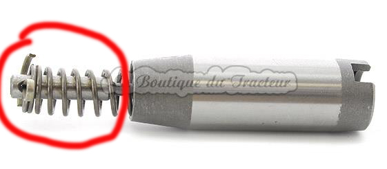

Fabrice ff30 a écrit:pour la pièce avec les boules, jamais vu à la vente.
Trouvé sur le net, chez nos voisins britaniques. Ils vendent même la valve complète. Si ça peut intéresser quelqu'un (même si je sais qu'on n'est pas dans la bonne section du forum)
http://www.silverfoxtractorspares.com/ferguson-te20-tractor-hydraulic-control-valve-t-bar-23443-p.asp

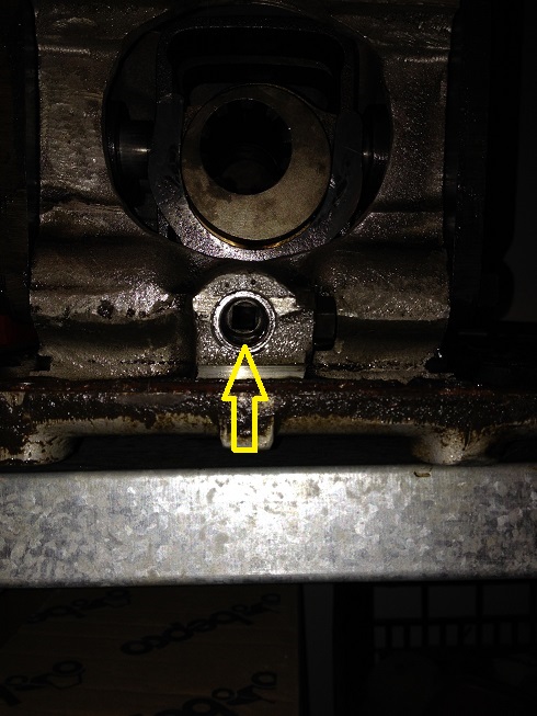

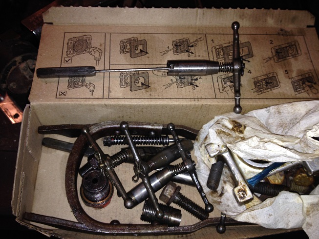

voici les modèle, guide section carré
guide section plat (2 encoches)
ces guides sont très important, beaucoup de tracteur ne le possède plus, car lors de démontage, cassé, ou perdu... ça fonctionne certes, mais parfois ça bloque et ça donne des accoues au relevage.
à savoir que l on peut adapter un guide section carré sur une pompe à guide par encoche.
il suffit juste d'intervertir le porte guide avec un l'autre modèle, et inversement bien sur.

Suite de l'aventure.
L'ancienne boîte est démontée. J'ai profité d'avoir accès au pont arrière pour effectuer un bon coup de nettoyage. Il y avait pas mal de boue et cambouis au fond. Du coup j'ai aussi sorti la pompe hydraulique, déjà pour la nettoyer, mai aussi pour sorti le guide et la valve de contrôle.
Le guide à tige carrée était en fait totalement sorti de son logement et pris dans le tas de cambouis, je pense donc qu'elle ne faisait plus son office.
Si je comprend bien, cette fameuse tige est solidaire de la valve de contrôle ?
Si c'est le cas elle est donc cassée.
Voici les photos de la tige.
Donc je vais devoir trouver cette pièce et surtout comprendre comment ça se monte sur la valve.
Et l'état d'avancement du chantier
