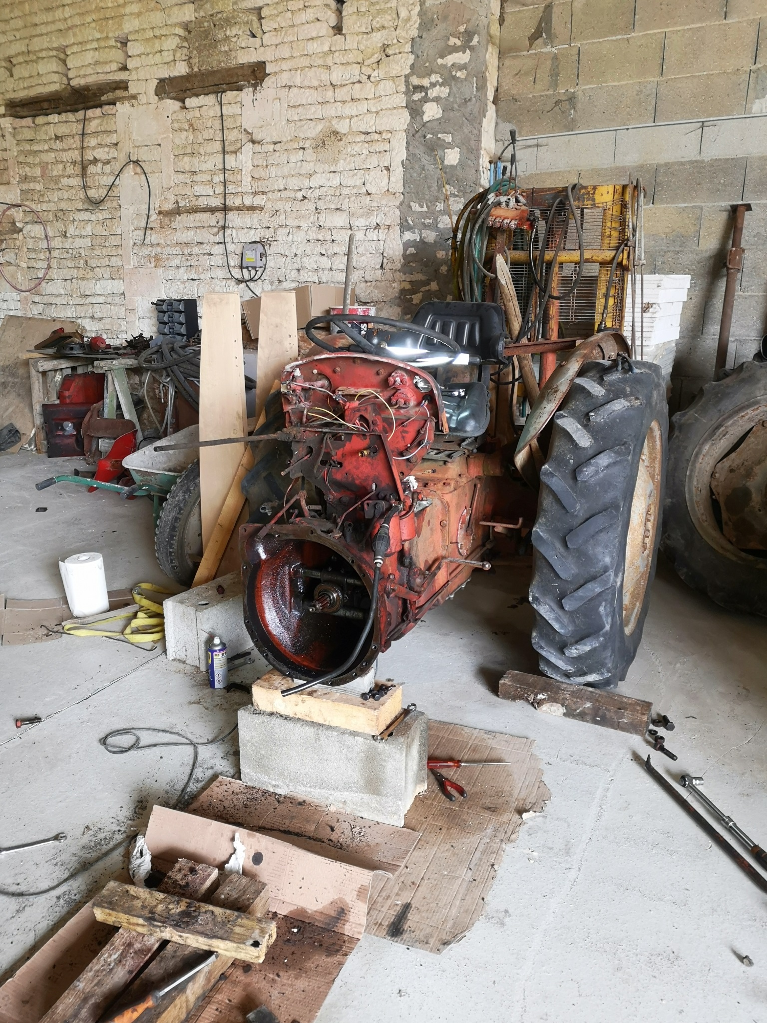

Message par Petit gris d amour » 06 Avr 2019, 11:41
petit gris.jpg (20.98 Kio) Consulté 42766 fois
cecile petit gris d amour restauration en cours : regroupement d un FF30DS et d un FF30DE de 1956 tous les deux pour donner un FF30DS ventre rouge
Petit gris d amour
Message(s) : 12
Inscription : 30 Mars 2019, 09:14
Re: Besoin d aide svp vis sur doigt d embrayage ff30ds
Message par Petit gris d amour » 06 Avr 2019, 11:43
voila mon bébé au début je vous montre le travail d hier mais aujourd’hui rien de plus mon disque d embrayage n est pas rendu mur snif

Message par Fabrice ff30 » 06 Avr 2019, 12:32
tu as de la marche pour les photos..... un peu plus grand sera mieux! mais il semble dans un bel etat déjà ce tracteur

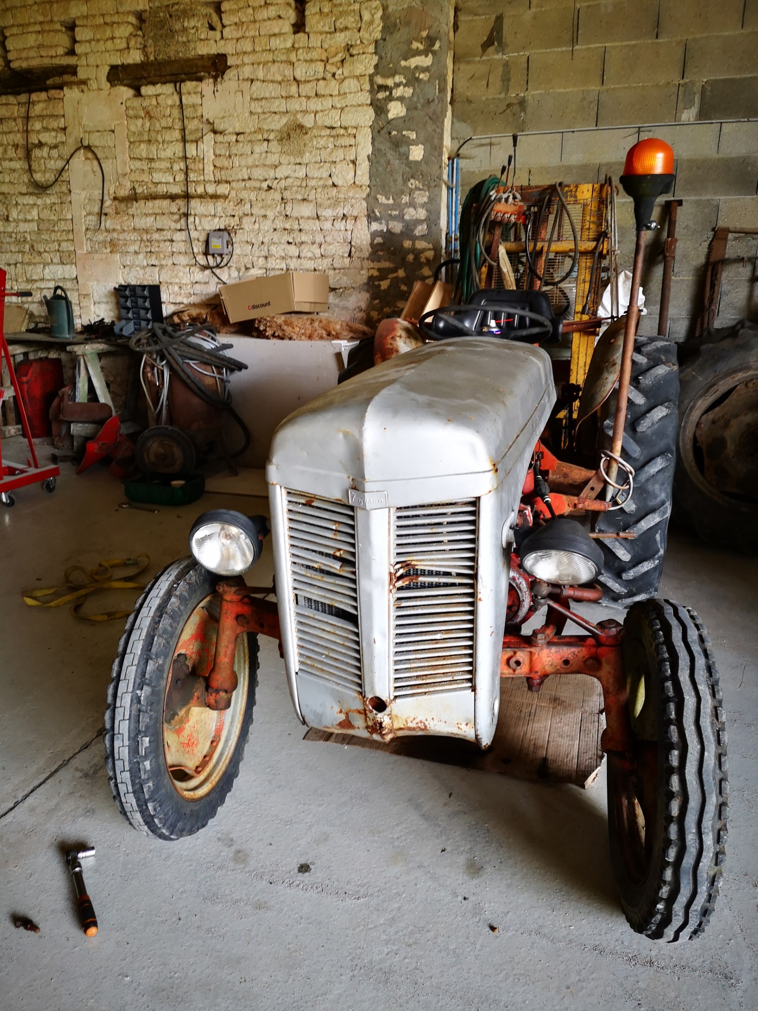

Message par Petit gris d amour » 06 Avr 2019, 13:04
Je vais en mettre d autre... Le problème de celui ci et que la boîte et le train arrière sont mort trop de frais donc j en ai un autre ou le cul est bon mais c est un standard je perds la beauté du vigneron... J adore les petits tracteurs... Mais bon... Mieux vaut un standard en vie que deux tracteurs boiteux... D ou son surnom Pierpauljacques haha

Message par Petit gris d amour » 06 Avr 2019, 13:16

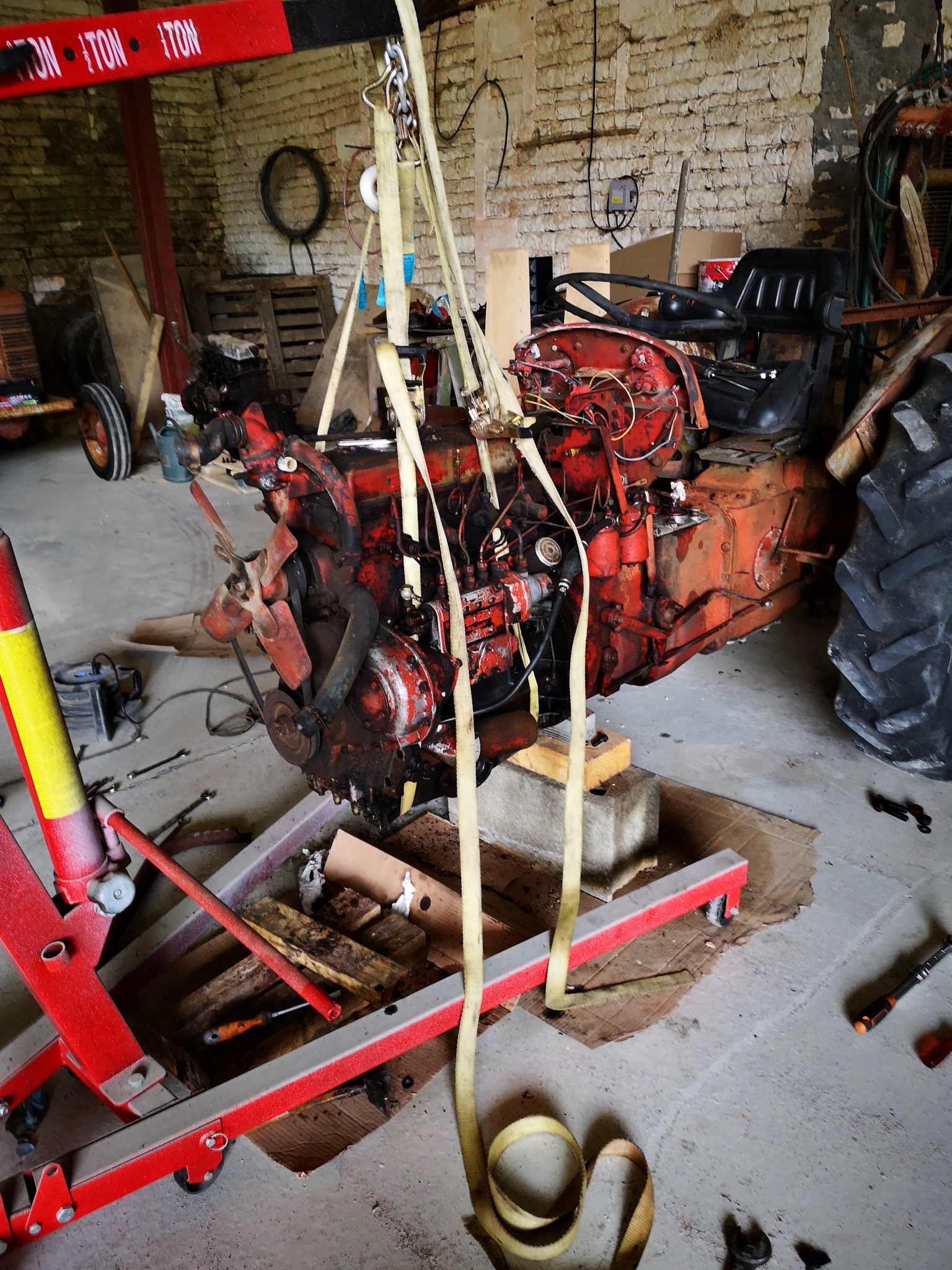

Message par Petit gris d amour » 06 Avr 2019, 13:21
il a pas souffert il est sous anesthésie générale haha

Message par Petit gris d amour » 06 Avr 2019, 13:24
