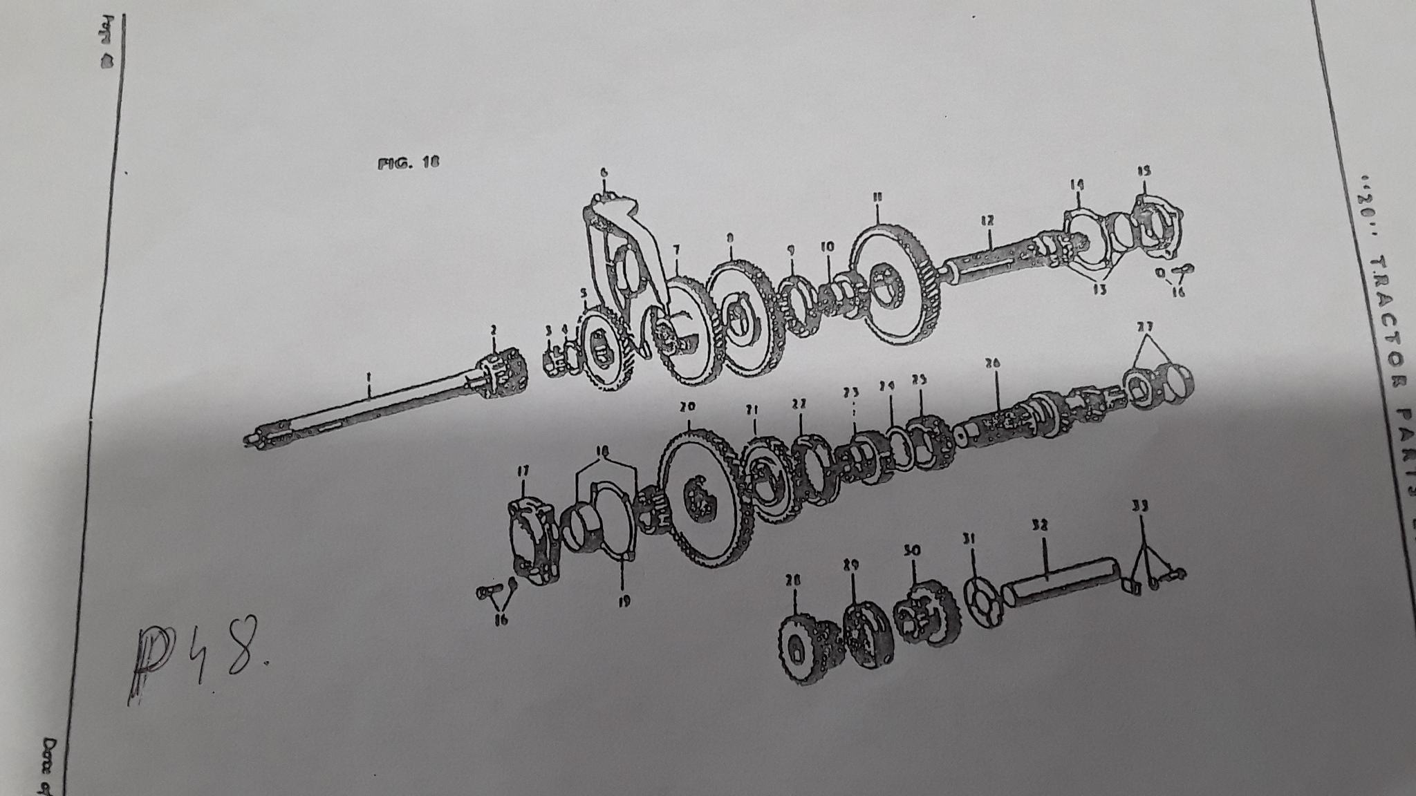

Message par patou18 » 11 Jan 2020, 15:43
Te joint de la doc avec n° de pièce
Si ça peut te servir en regardant le n° du roulement avec la REF origine.

Re: Roulement conique arbre de transmission
Message par loup blanc » 11 Jan 2020, 20:45
Ton roulement index numéro 2 sur le plan de patou et sur mon catalogue de pièces détachée porte la référence origine 1 850 223 M91.tu peut l'acheter en Angleterre chez silver fox tractor spares. La reference d'origine est la même.
Bonne soirée Denis
