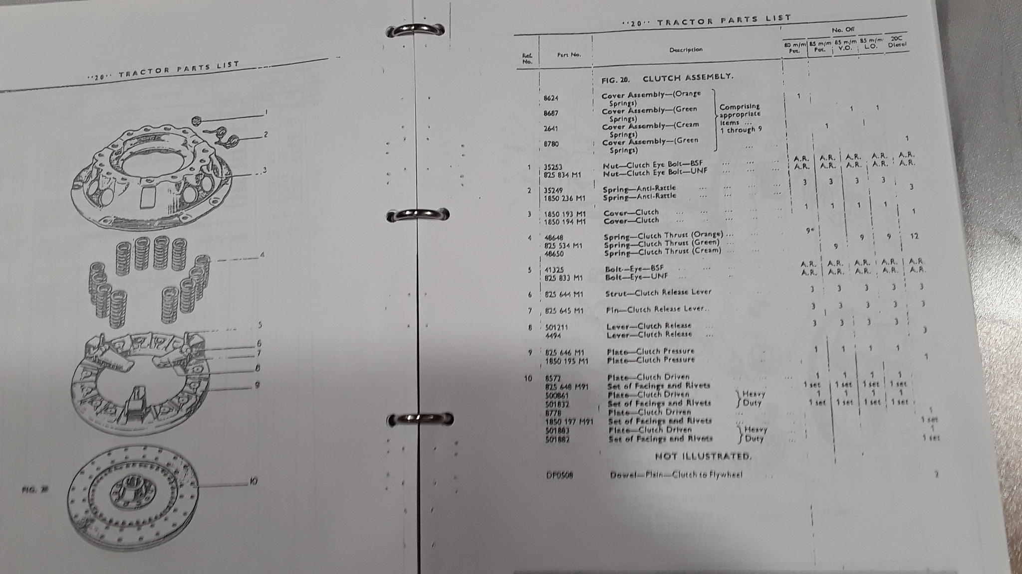

bonjour et bonne année à tous
je voudrais savoir si on peut toujours trouver les 3 vis qui se vissent sur les doigts du mécanisme d'embrayage pour 1 ff 30 ds
j'en ai vu sur certain site mais il ne donne que des cote et je n'ai pas encore démonté le mien
merci

Message par patou18 » 12 Jan 2020, 17:57
Si ça peut te dépanner, doc embrayage TE2O avec n° de pièce origine Ferguson.
