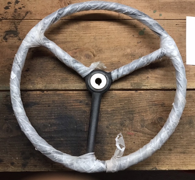

bonsoir,
il ya qq jours j'ai changé le volant du petit gris, pourquoi me direz vous?. et bien car il s'ouvrait de plus en plus avec la corrosion, et vu que je m'en sert très régulièrement pour tondre j'ai préféré jouer la Sécurité.
pour retirer un volant, rien de plus simple, il vous faudra un arrache moyeux, du temps, un marteau et un gros gros chasse goupille pour le decoler par le dessous "délicatement" :mrgreen:
en effet il est juste "posé" et seule une petite clavette demi lune le bloque. ensuite le bel ecrou et hop fini. (enfin au bout d'une heure à transpirer et grogner)
le nouveau volant vient de chez tracteurbits, et fonctionne bien. par contre il n'est pas aligné, tout comme l'ancien, je pense que c'est la colonne qui à un cran de décalage...
bonne soirée.
guillaume.

Message par Adrien 33 » 22 Mai 2020, 15:30
Si ton volant est ainsi venu, c'est que ton tracteur a dormi à l'abri durant une bonne partie de sa vie.
Sur ceux qui étaient laissés aux éléments, on peut y rajouter beaucoup de chauffe, voire un découpage du moyeu pour l'extraction.
Le volant a l'air bien fini, a voir la tenue dans le temps.
Re: changement volant TEF20
Message par webmaster » 26 Mai 2020, 12:44
Bah au pire il va ternir mais je pense qu il conservera son intégrité tres longtemps

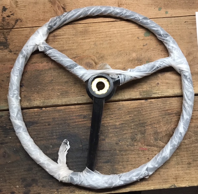

Message par guillaume_69 » 05 Fév 2023, 21:38
Bonsoir à tous,
J’ai exactement le même volant, neuf et jamais monté, dont je n’aurai finalement pas besoin.
J’en demande 25€ + fdp. N’hésitez pas à me contacter si vous êtes intéressés.
