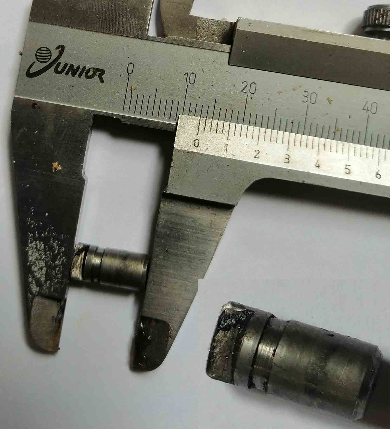

je viens ici car en nettoyant la cloche de mon ptit gris (coup de pinceau imbibé d'essence) j'ai retrouvé cette pièce.
J'ai démontét l'arbre primaire pour changer le joint spi mais dans tout ce que j'ai enlevé/remis je ne vois pas où pourrait aller cette pièce.
Avez vous des idées?
Merci à vous

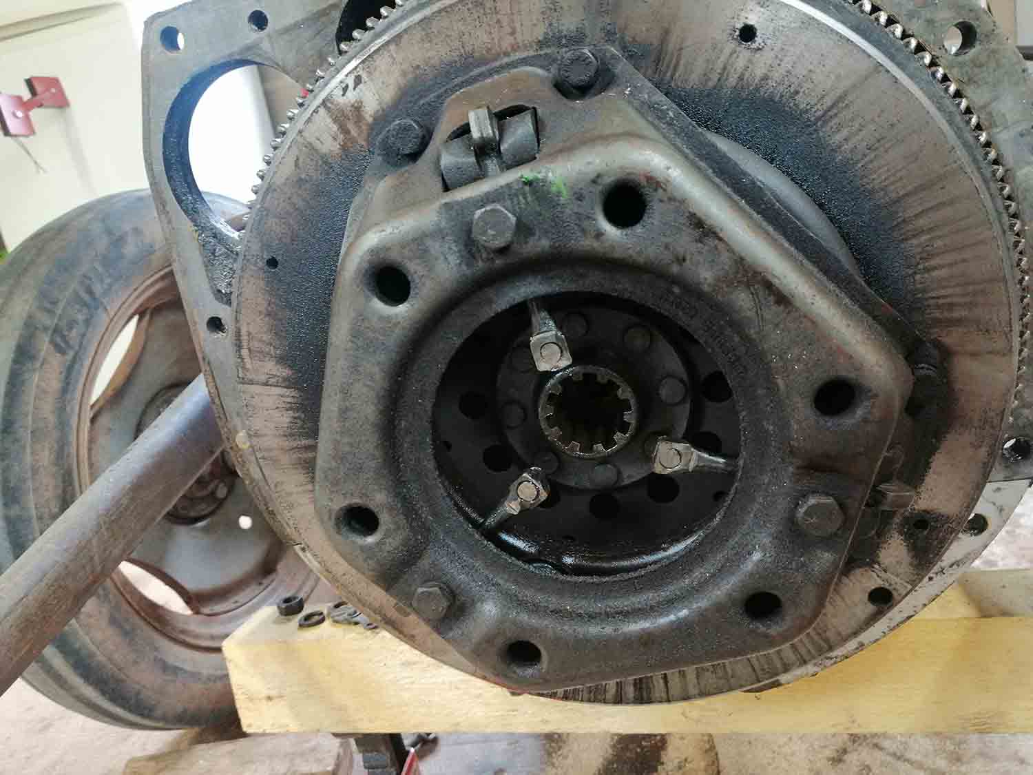

Bonsoir ou là ça ne me dit rien. Peut être un axe de biellette de doigts d embrayage? Est elle brisée côté du méplat ?

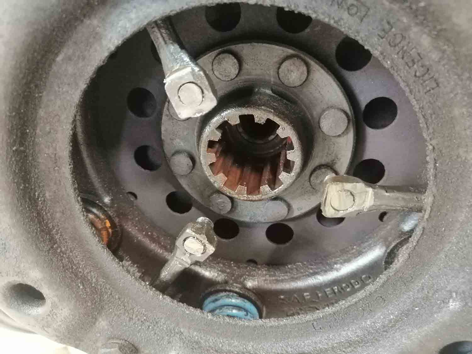

Bonjour, voici 2 photos de l'embrayage,
A quel endroit dois je vérifier?
Dans l'historique du tracteur, le démarreur a été changé mais je ne sais pas s'il fut cassé ou non, peut être ce morceaux viendrait de l'ancien démarreur?

je ne connais pas la pièce, par contre je pense qu'il faut changer les vis de contact des doigts d'embrayage rapidement

Ce dont je parlais est l axe des 3 doigts du mécanisme.
D’accord avec notre ami rdira sur le changement des vis à faire au plus vite

Connais pas l'embrayage du p'tit gris, pas encore démonté sur le mien. Sous toutes reserves, penserais a une une pièce qui ne fait pas partie du tracteur. Elle ressemble a un " bouton de réglage " rainure pouvant servir a une bille ou a un axe a déplacé a l'aide du meplat sur le dessus, si faisait partie du tracteur, ce reglage serait mentionné sur une doc !
Par hasard une pièce d'outil qui aurait servi lors d'une réparation ?
Exemple -- le réglage d'une clé " cliquet " qui aurait perdu son clip de retenu, ça y ressemble beaucoup.
