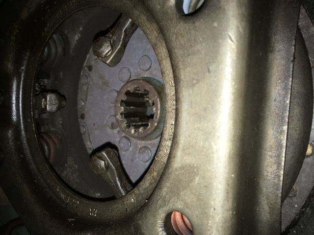

Lors du changement du joint spi de l'arbre primaire j'ai observé que les doigts d'embrayage de mon tea20 semblent usés :
Est ce normal ?

Était il bien réglé, la garde? L état de la butée?
Re: Embrayge TEA20
Message par webmaster » 31 Août 2020, 21:31
Yaurait bien un mec ui aurait Conduit en laissant le pied legerement sur la pedale non ?
Re: Embrayge TEA20
Message par Mkl88 » 01 Sep 2020, 13:04
A priori il était bien régler et non je ne garde pas le pied sur la pédale.. :)
Je vais revoir les réglages mais pensez vous que je puisse remonter ainsi?

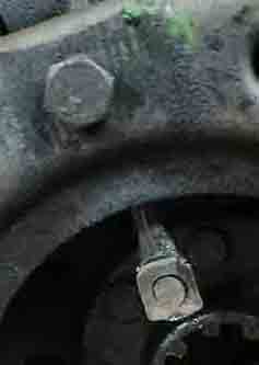

Ne connaît le montage embrayage, pas encore fait sur le mien, mais sur ta photo tout semble decentré ! Est-ce normal ? A moins que ce soit la prise photo qui déforme l'image ? Pour le remontage, soit sur que ce soit bien, on sépare pas en 2 un tracteur tous les jours lol
Avec tous ceux qui ont refait un te20 de A à Z tu devrais avoir une réponse, c'est pas le 1er embrayage changé sur le forum !
Re: Embrayge TEA20
Message par Mkl88 » 02 Sep 2020, 23:23
Oui c'est à cause de l'ange lde la photo que tout semble desaxé...

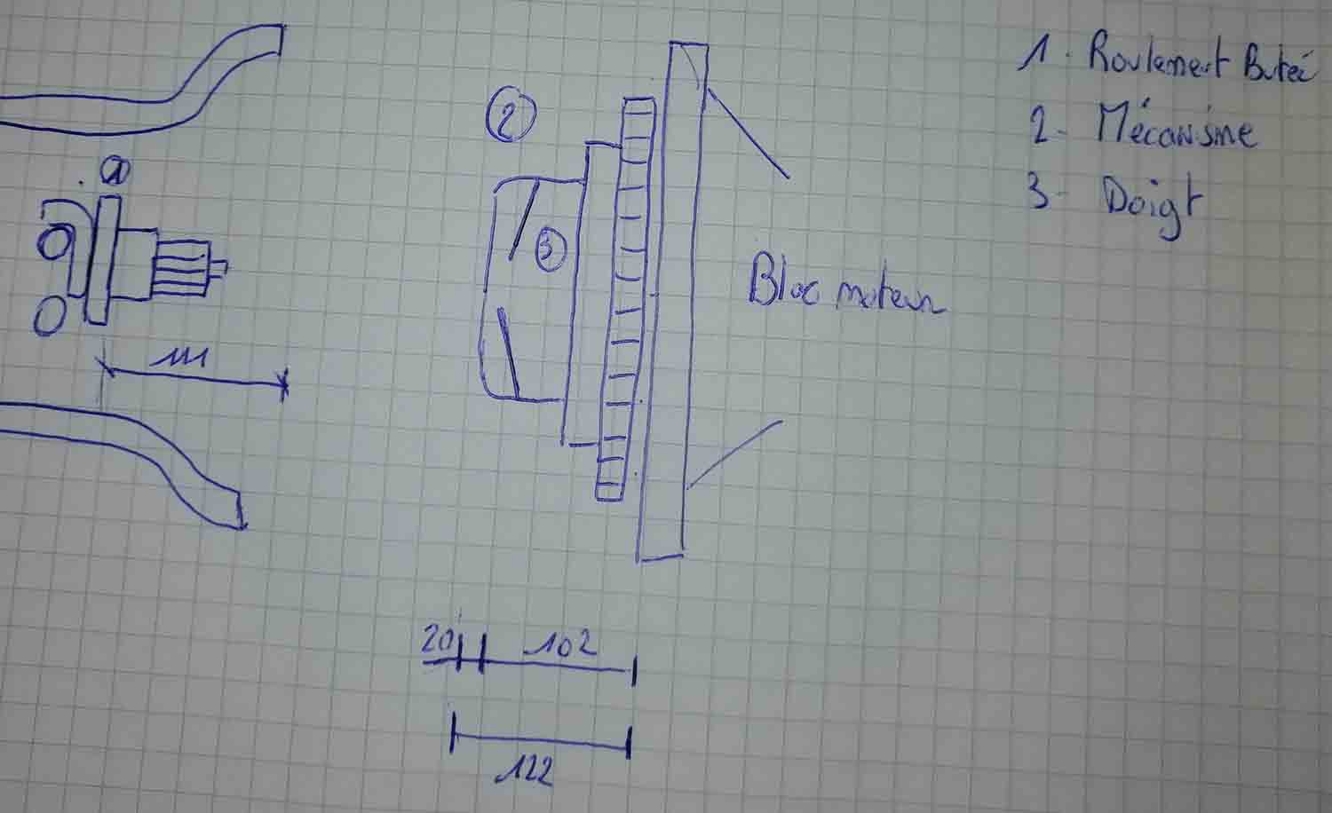

Je viens de prendre ces cotes, pédale d'embrayage non remontée. Schéma rapide veuillez m'en excuser.
La distance entre le bord de la cloche et le roulement de butée est de 111mm - Celle entre les doigt et le coté moteur 102mm donc si je réaccouple le roulement sera en appui de 9mm sur les doigt d'ou l usure.
Un des doigt est moins usé car il a du jeu alors que les autre tienne fermement.
J'ai desserré la vis du doigt.
Celui ci repart bien vers le moteur mais la vis ne tient plus du tout donc je doute que ce soit ce qu'il faut faire.
Qu'en pensez vous?. Merci

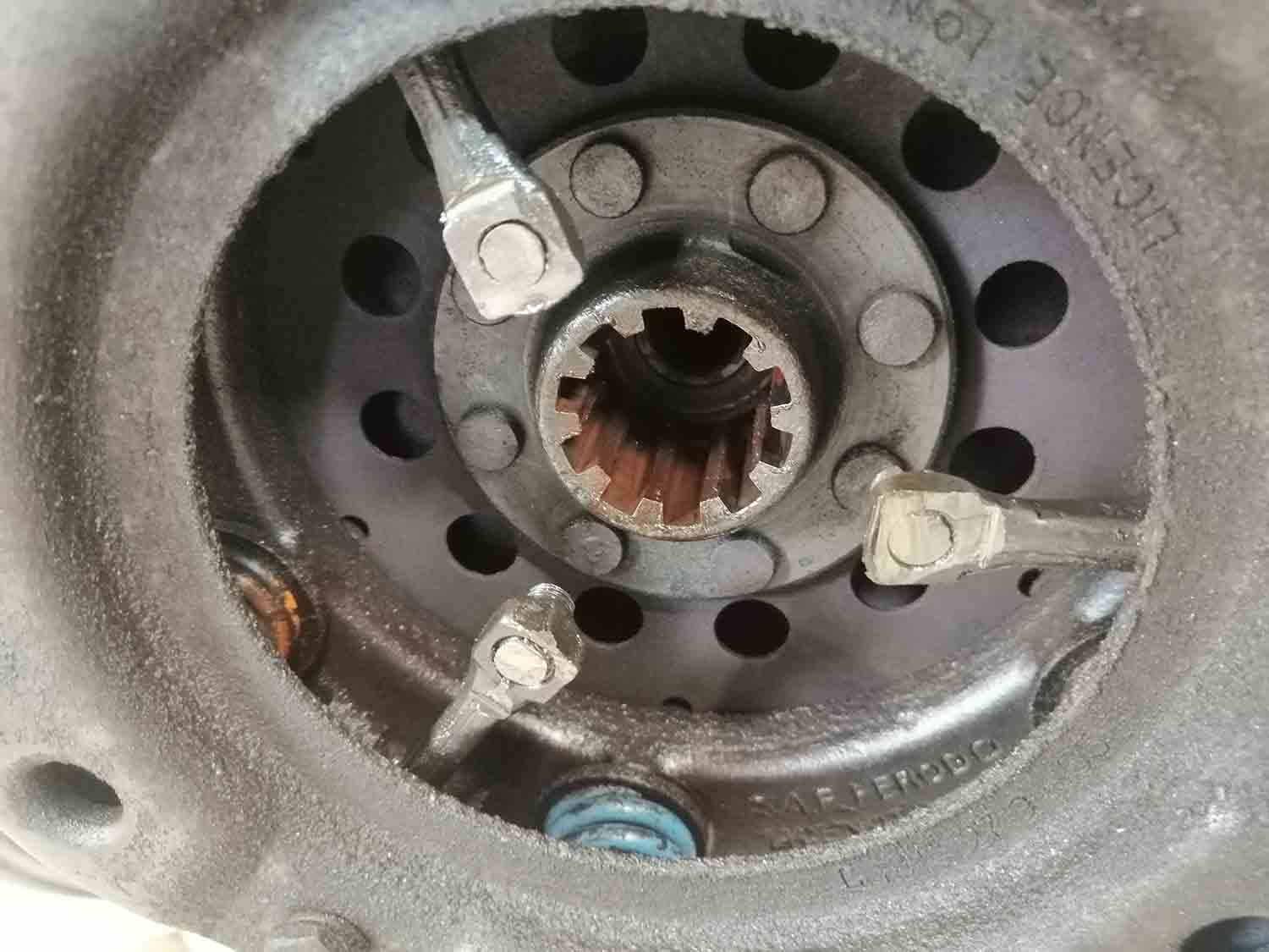

Message par Fabrice ff30 » 03 Sep 2020, 17:46
Tes grains sont plus qu’usés. Voilà à quoi ça doit ressembler avant de faire quelconque réglages....
Re: Embrayge TEA20
Message par Fabrice ff30 » 03 Sep 2020, 17:51
Si tu re accouples tel quel tu auras un vide de 9mm..... hips il te manquera donc la longueur des grains qui sont complètement bouffés
Re: Embrayge TEA20
Message par Mkl88 » 03 Sep 2020, 19:51
Purée oui un vide de 9mm.. grr
Je me disais bien que c'est ce que j'avais calculé en premier lieu et je m'étais même dit que du coup ca n'appuie pas dessus donc ce n'était pas l'origine de l'usure...
Et la en faisant le schéma je m’emmêle les pinceaux :D
Merci Fabrice...
pfff faut que j’arrête de poster tard le soir :lol:
Bon du coup l'origine de l'usure n'est toujours pas connue....
A priori les doigts ça ne se change pas, faut tout le mécanisme (150€) donc du coup autant prendre un disque de frein aussi (50€) et un centreur (25€). Ca commence à chiffrer...
Y'a encore de la matière sur les doigts, quels risques je prends à le remonter ainsi?

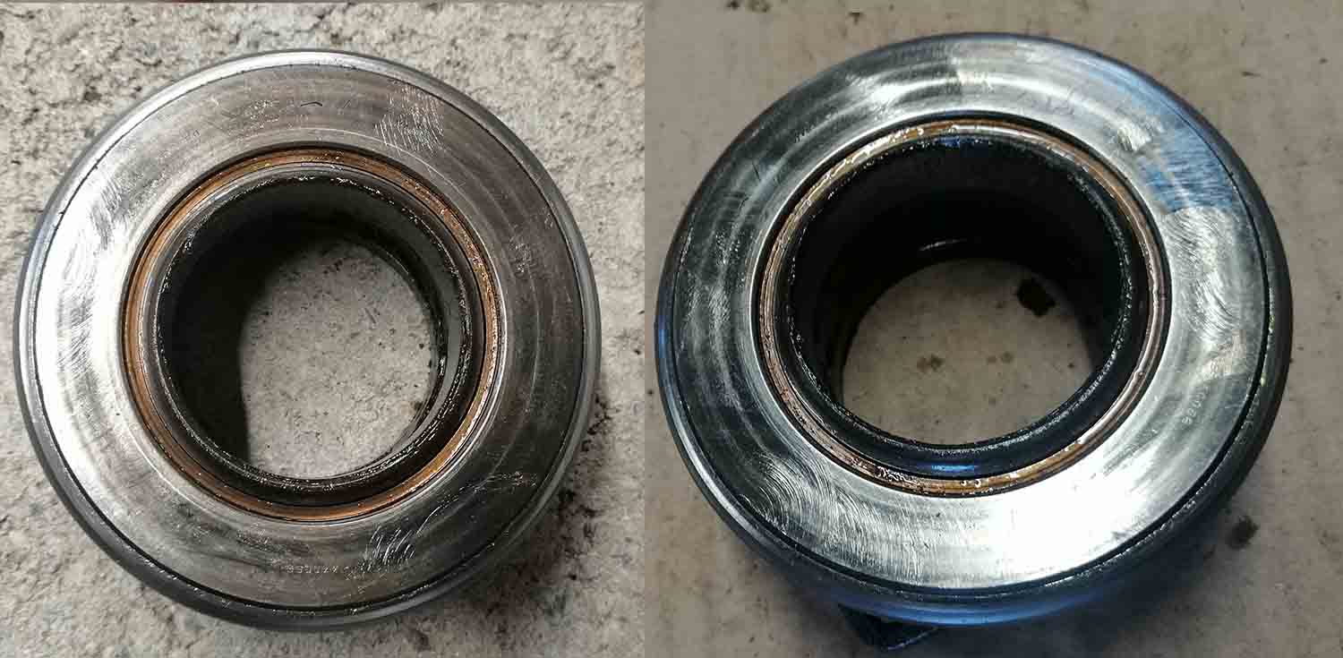

J aimerai bien voir la tête de ta butée.... est tu certain qu elle ne grippe pas? Car pour provoquer une usure comme là...!
Remonter ainsi tu risques de pousser ta butée au Max et ensuite d aller chercher les rivets du disque lorsque tu débrayeras et en fait à force tu continueras d entraîner ton tracteur par l accroche des rivets et... impossible de t arrêter...ou de faire sauter la vitesse en prise
Re: Embrayge TEA20
Message par Mkl88 » 03 Sep 2020, 21:30
Par butée tu parle du roulement coté boite qui appuie sur les doigts quand on embraye?
Je te prendrais une une photo mais il tourne bien

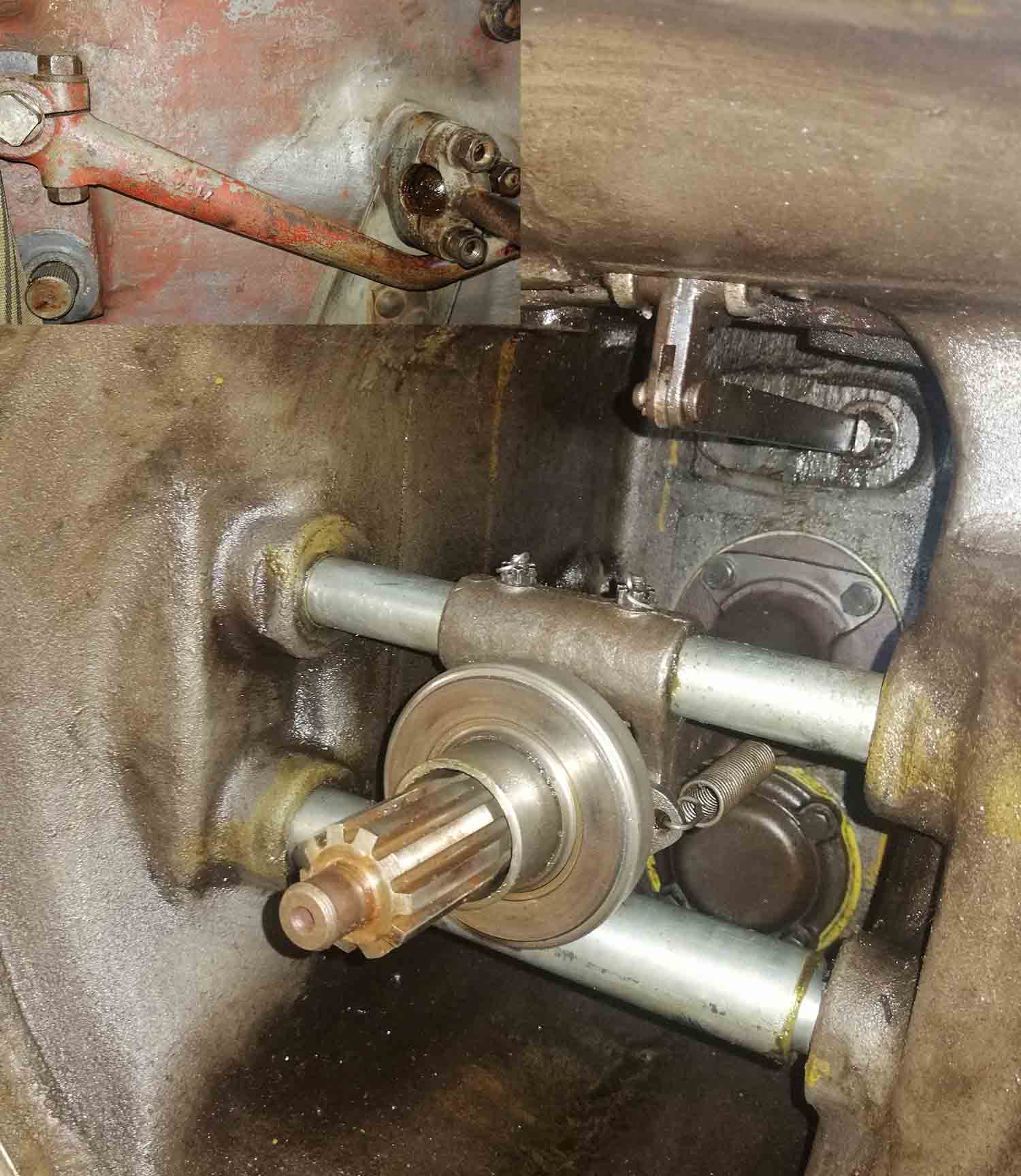

Message par Mkl88 » 04 Sep 2020, 08:07
Voici les photos. En position débrayée le roulement appuie sur l'axe donc ne bouge pas et en position débrayée il tourne librement.
