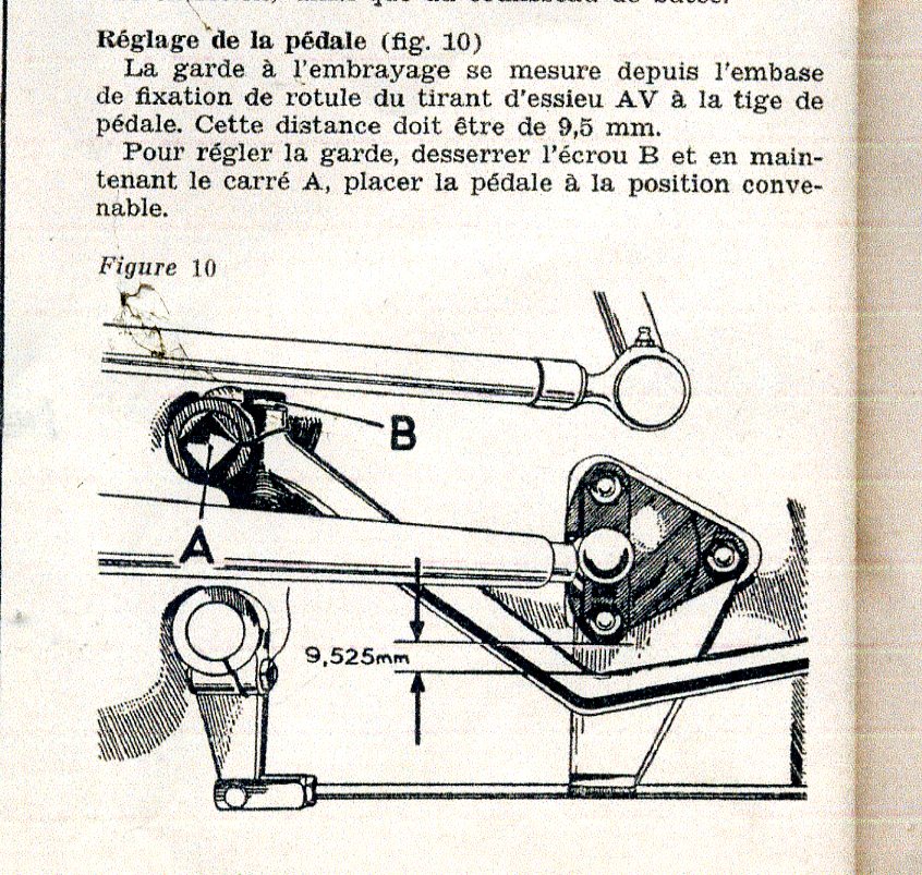

D'abord, la copie du manuel d'atelier.

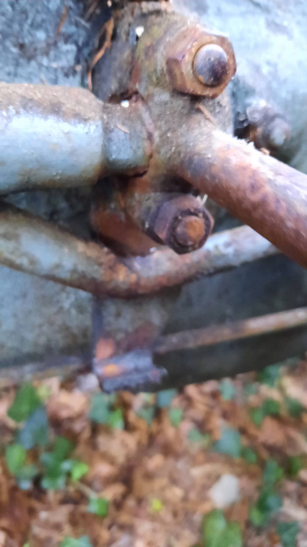

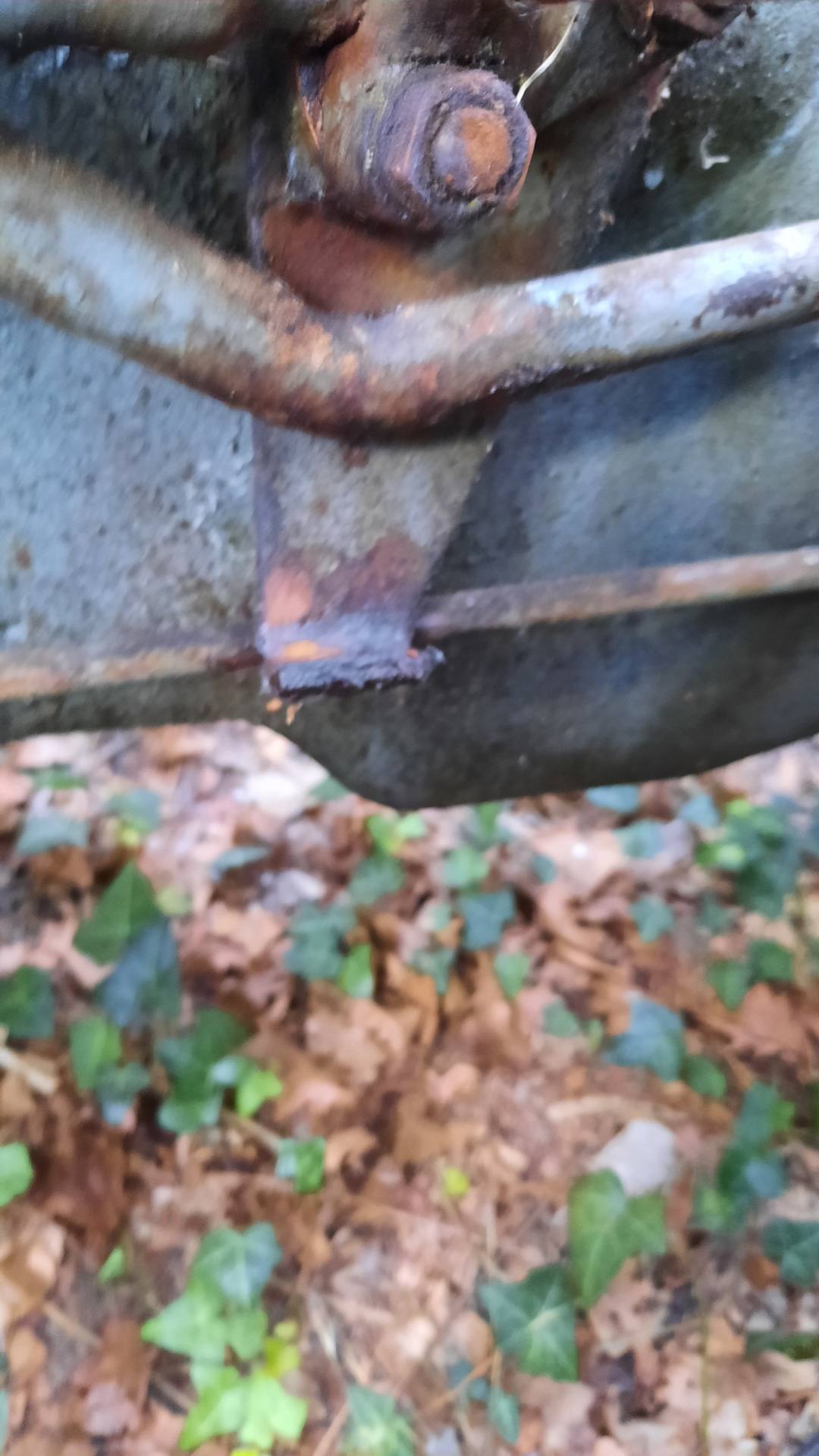

Ensuite deux photos de la pédale et sa course :
Photo 1 sans appuyer.
Photo 2 : Appui jusqu'à sentir une résistance (j'ai pris la photo en posant un poids sur la pédale)
Voici ce que je ne comprends pas : c'est quoi la garde ? Sur le schéma on voit 9,5 mm.
Est-ce "la garde" avant d'attaquer l'embrayage proprement dit ( quand cela devient dur sous le pied) ?
Ma photo 1 montre l'état au repos.
La photo 2 montre la position de la pédale juste au moment où cela devient dur: il y a beaucoup plus de 9,5 mm, environ 2 cm.
De plus, quand mon ami m'a réglé l'embrayage d'Adrien on s'est aperçu qu'il n'y avait pas de butée basse. Adrien, mon vendeur, était un paysan roué, avait-il démonté cette pièce exprès ? Dieu ait son âme !
On a donc démonté celle du tracteur pièces et montée sur Adrien.
Est-ce que les gros problèmes n'ont pas commencé là ? Avec un débattement "mort" de 2 cm est-ce que lorsque je suis en butée basse, je débraye assez ?

Re: Comment régler l'embrayage d'un TEA?
Message par Fabrice ff30 » 14 Juil 2021, 15:53
Bonjour Seppi
De mes yeux ébahis :shock: nous pouvons tous voir que tu as un soucis!
Tu desserres le boulon avec une clé de 11/16 juste a peine de telle façon que tu puisses faire riper la pedale sur son axe en forçant dessus
Avec une clé à molette que tu mettras sur le bout carré de l axe d embrayage tu vas ainsi pouvoir riper l axe dans la pedale au bon point de fonctionnement.
Tu fais tourner ta clé à molette jusqu a ce que l axe touche l embrayage( c est à dire qu a l intérieur la butée sera contre les doigts) et ensuite tu immobilises la clé à molette dans cette position. Puis tu fais riper ta pedale jusqu a ce qu elle soit en haut à la distance de 9.5 ma sous le support du cale pieds
A ce moment là tu resserres très fort le boulon de 11/16 et tu fais un essais....
Tu reviens vers ici nous dire si ça marche ou pas.

Message par Massey 37 » 14 Juil 2021, 17:47
Bonjour Seppi,
Fabrice t'explique bien comment faire pour régler ton embrayage.
En réponse à ta question, pour moi, les 9.5mm préconisé corresponde à la garde. C'est la course de la pédale entre la position relevée au max et le moment ou elle commence à être plus dure. En continuant à appuyer tu débrayes.
Si comme tu le montres tu as 2 cm, tu as trop de garde et tu ne débraye pas suffisamment pour passer tes vitesses.
Il est vrai que ce n'est très commode à régler car l'axé de commande d'embrayage a tendance à glisser dans la pédale. Il faut bien serrer le boulon. Personnellement j'ai été obligé de mettre de la "loctite" sur l'axe pour éviter ce glissement.

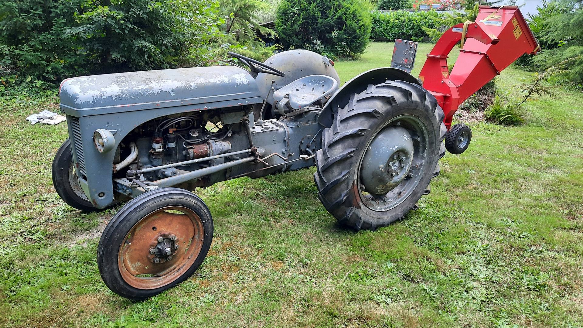

Je compte refaire selon la méthode du manuel : desserrer l’écrou B, maintenir le carré (vers la compression du ressort, ce que ne précise pas le manuel ?) et puis régler la pédale avec la garde de 9 mm.
Fabrice, est-ce bien la bonne méthode ? Merci
