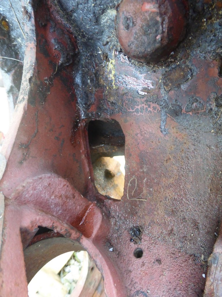

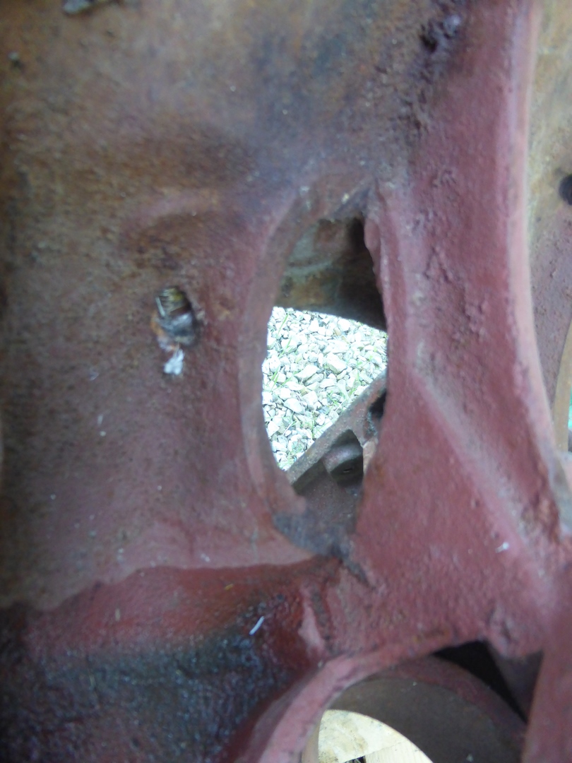

Bonsoir a tous,
J'aimerai savoir si ces deux trous sont d'origine a l'intérieur du pont d'un Ferguson ?
Jyssé

Message par Fabrice ff30 » 17 Oct 2021, 20:23
Bonsoir.
T es au niveau de la couronne du différentiel? Je n ai plus en tête précisément le carter mais je sais en effet qu il y a des trous de ce genres

Message par Jyssé » 18 Oct 2021, 18:01
Oui c'est bien a ce niveau, merci Fabrice.

Re: Trous dans le pont
Message par STEFF » 25 Oct 2021, 21:43
Bonsoir, ces trous sont bien d'origine.(mais pas très bien moulés,ce qui met le doute). Ils servent à ce qu'il y est de l'huile projetée par la couronne lorsqu'elle tourne pour graisser toute la partie qui n'est pas immergée sous le couvercle du relevage et autre ...
