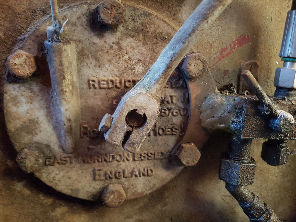

Message par olivier63 » 20 Nov 2021, 08:19
J'ai essayé de tapoter puis de taper mis du dégrippant et de tabasser, rien ça ne bouge pas du tout. Je trouve vraiment étrange que les trois fourchettes soient bloquer de la même manière.
Le tracteur a un réducteur ça pourrait expliquer le problème ?
L'embrayage avais tendence à coller aussi, ça peut être une piste ?
Merci ci vous avez des idées.
<iframe src="http://a.lqdn.fr/acta_fr_horizontal.html" style="width: 650px; height: 160px; margin: 0; padding: 0; border: 0;" scrolling="no"></iframe>
olivier63
Message(s) : 98
Inscription : 06 Juin 2008, 18:26
Re: levier de vitesse bloqué au point mort
Message par Fabrice ff30 » 20 Nov 2021, 08:33
Quel modèle de réducteur? Howard où central Ferguson?
Message par olivier63 » 20 Nov 2021, 09:57
Ce n'est pas le ferguson mais un genre Howard

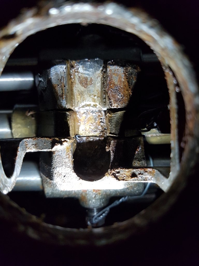

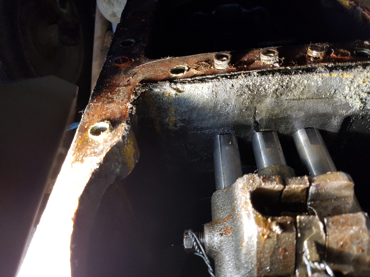

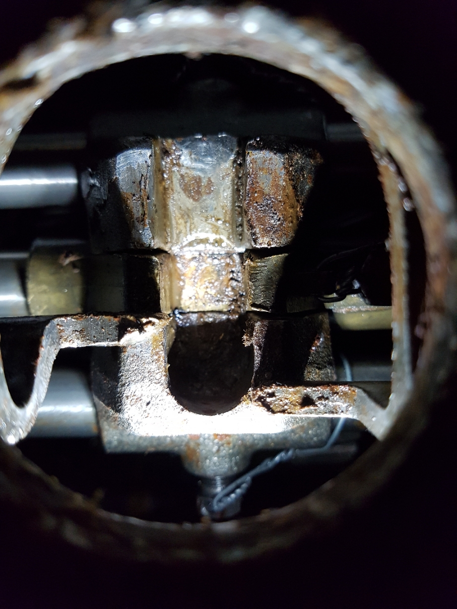

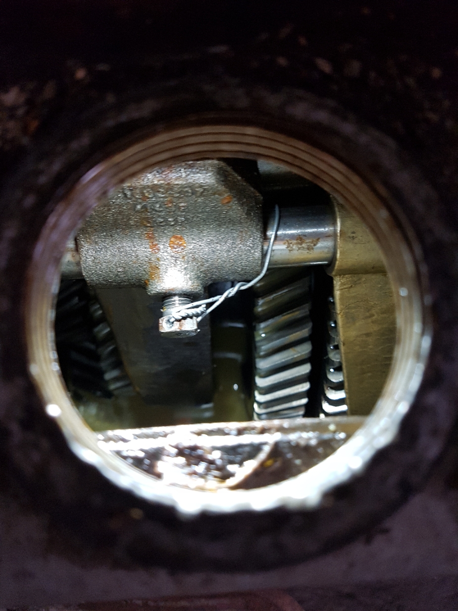

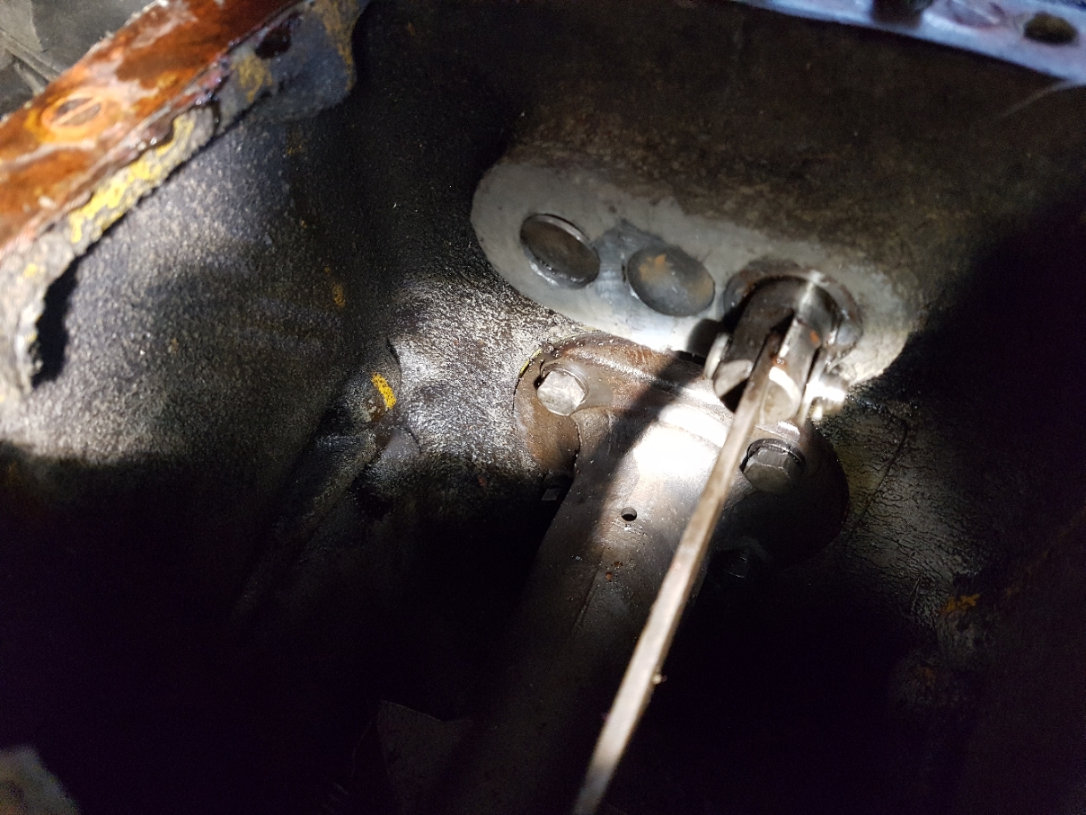

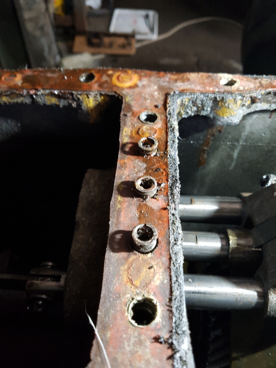

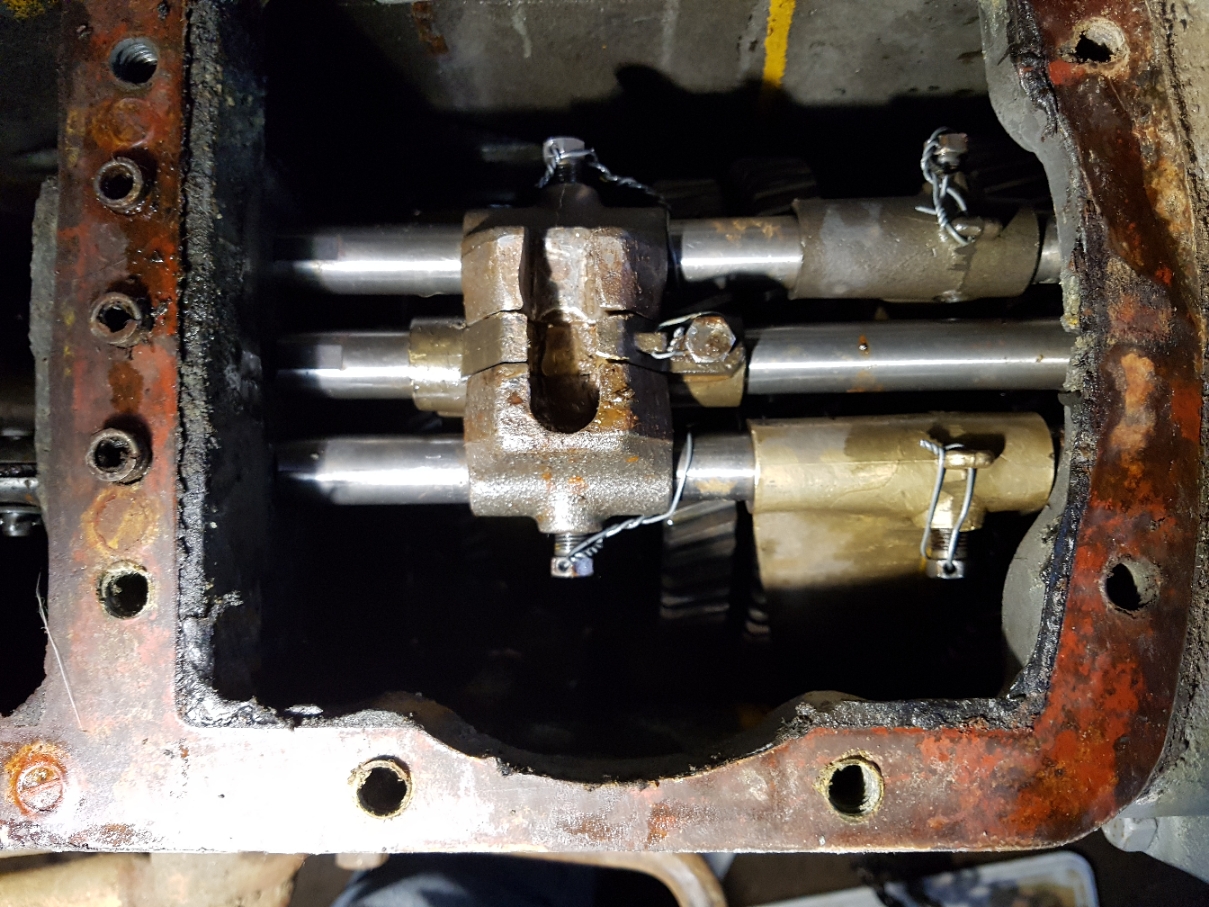

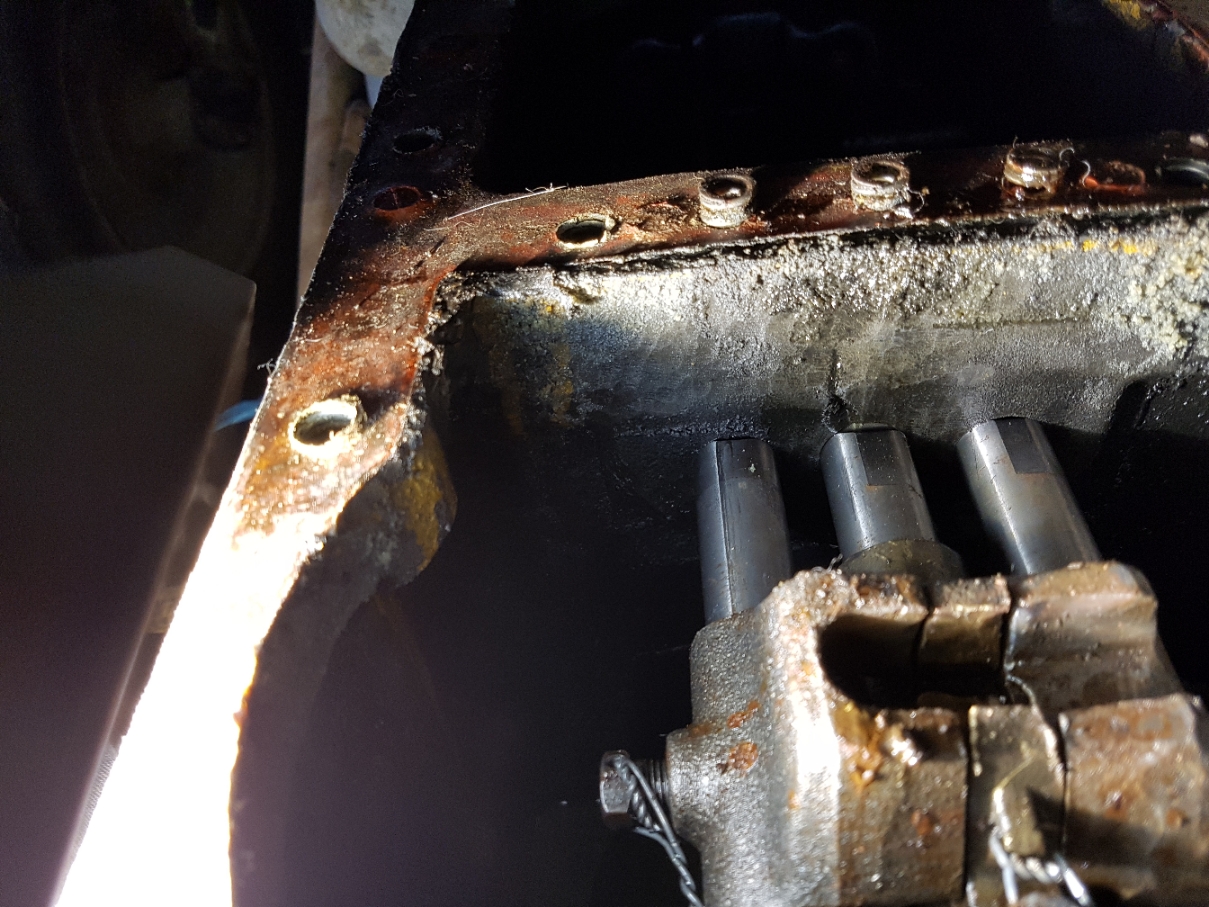

Message par olivier63 » 23 Nov 2021, 11:40
J'ai démonté le couvercle de boîte.
On voit que ça a déjà été bien tabasser
Avant de faire une connerie je veux bien vos avis pour savoir sur quoi agir.
On voit une espèce de pastille qui est en travers.
Je fais quoi ?
Merci d'avance
olivier63
Message(s) : 98
Message par Fabrice ff30 » 23 Nov 2021, 11:52
Avant de t occuper de la pastille .... tu peux déjà extraire les 3 ressorts et nettoyer dedans pour ensuite sortir les pions se trouvant au fond... et ensuite faire coulisser les tringles des fourchettes
Message par olivier63 » 23 Nov 2021, 12:04
Merci Fabrice
Je n'avais même pas vu les ressorts!
J'ai cherché 5mn après ton message ,je croyais que c'était des guides.

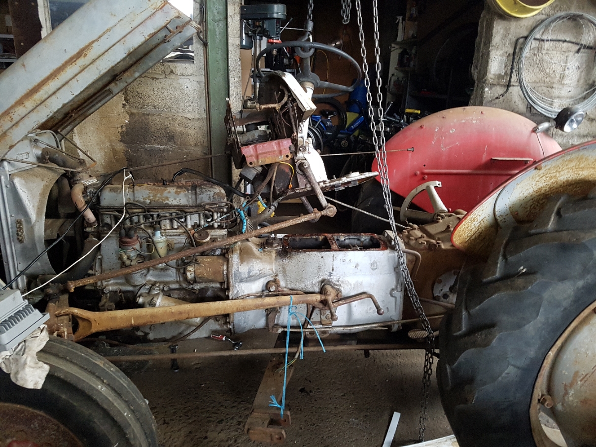

Message par patou18 » 23 Nov 2021, 12:32
L'ouverture etait la meilleure façon de voir.Tu vas pouvoir remettre tout ça en ordre, mieux qu'un déblocage, avec le risque que ça aurait pu recoincer. Soulever le tout pour accès a la boîte, bonne idée, en plus c'est bien accessible, c'est la 1ère fois que je vois cette façon de faire !
