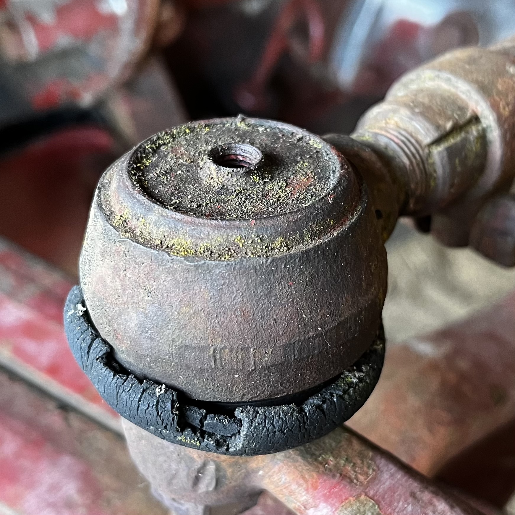

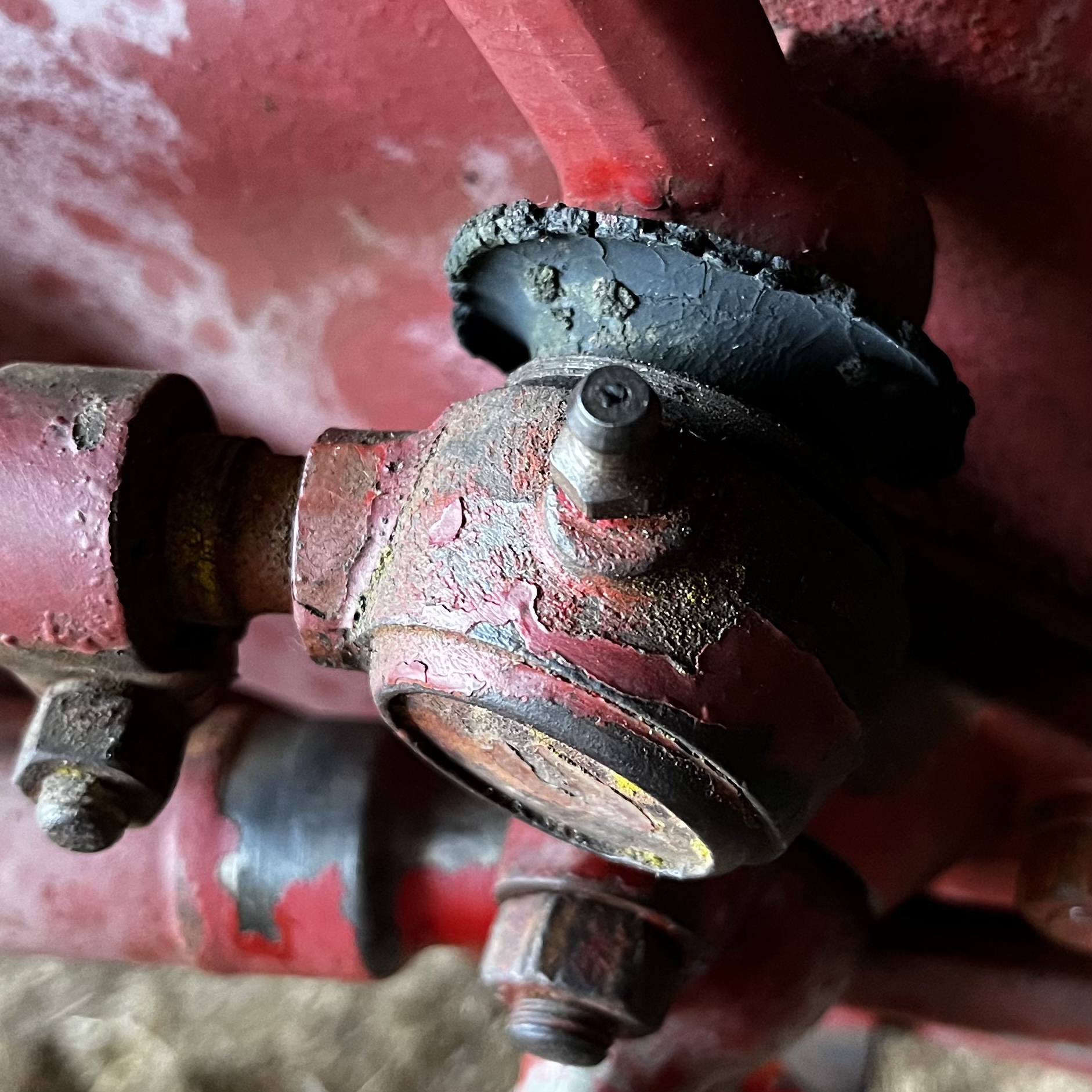

Sur mon FF30GS, les caoutchoucs des rotules de direction sont très fatigués :

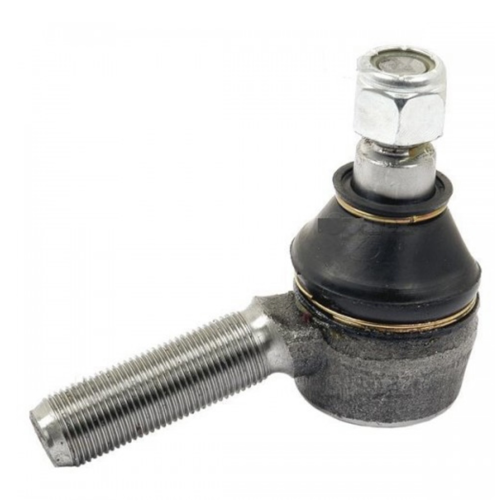

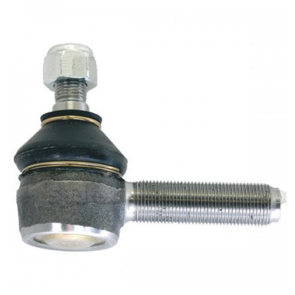

Dois-je remplacer les rotules complètes par ceux-là :

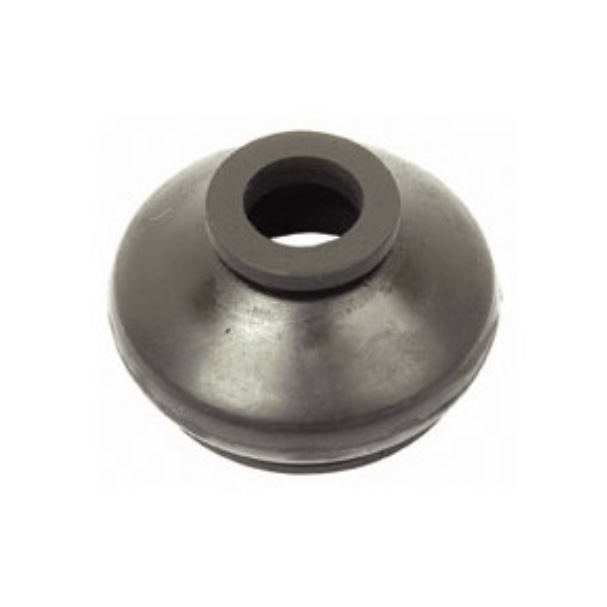

Ou puis-je remplacer uniquement les caoutchoucs ?

Si les rotules n'ont pas de jeux et sont propre à l'intérieur pourquoi pas juste changé les caoutchoucs.
Par contre si ils ont du jeux, plein de merdouille, rouille à l'intérieur là pas le choix de les remplacées par des neuves.
Si pas de jeux, plein merdouille, rouille à l'intérieur, il vaut mieux les changé car sa va pas tardé à prendre du jeux.
Par contre il me semble que les caoutchouc des rotules avec graisseur ne sont pas les même que pour les rotules sans graisseur.
Quand je change des rotules sans graisseur je déboite le soufflet pour rajouté une petite noix de graisse supplémentaire histoire que la rotule tienne plus longtemps et si un jours je démonte pour une quelconque raisons la rotule j'en profite pour renouvelé la graisse dans le soufflet. Sa fait pas de mal.

Merci de votre réponse.
Je vais essayer de remplacer les caoutchoucs. Si ça ne fonctionne pas, je remplacerai l’ensemble.
Deux de mes rotules ne possède plus de graisseur. Que est le diamètre du pas de vis ?

Sur mon 42 j'ai du en remplacé mais pas pour des rotule et c'était du 1/4 UNF droit . Sur tracteur bits France 0.49 cts pièce ref TB-821
Je pense que pour tes rotules sa doit être les mêmes.
Attend peut être confirmation pour voir si c bien ca.
