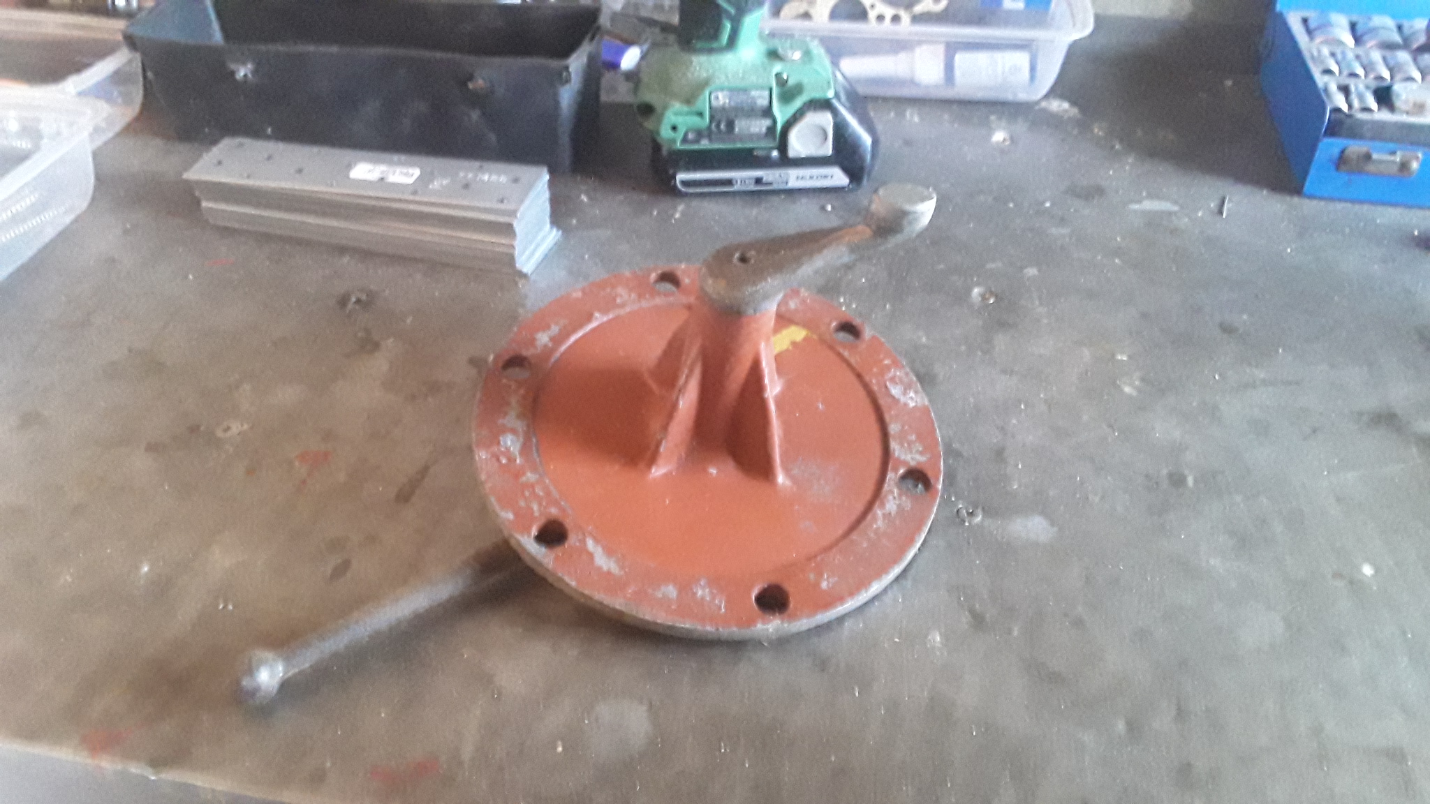

L'intérieur de la trappe manette PDF
Aucun risque à enlever la trappe, la biellette est simplement enclenchée sur la coulisse qui active/désactive la PDF
Pense à remettre un joint neuf
Bon courage
