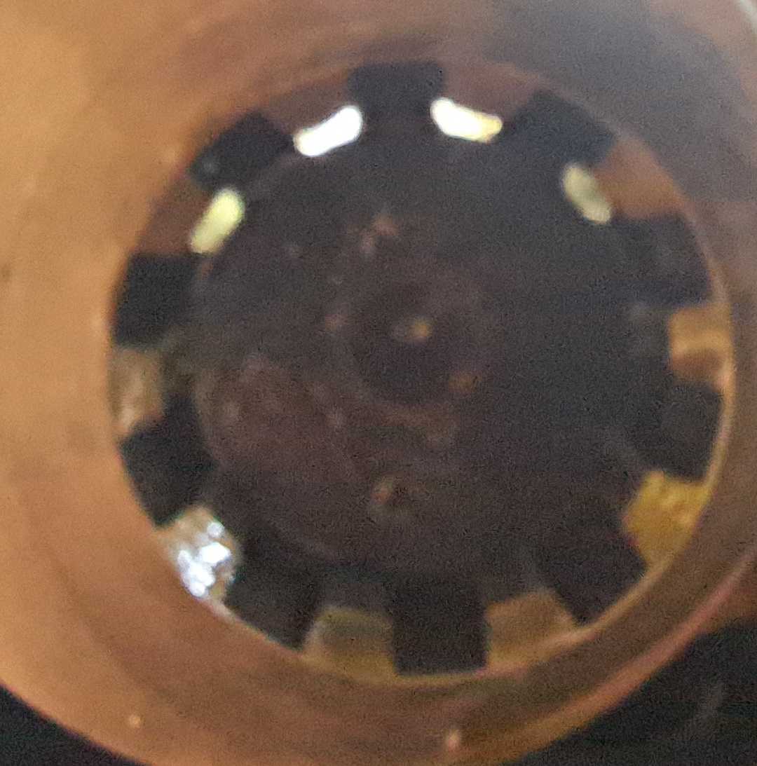

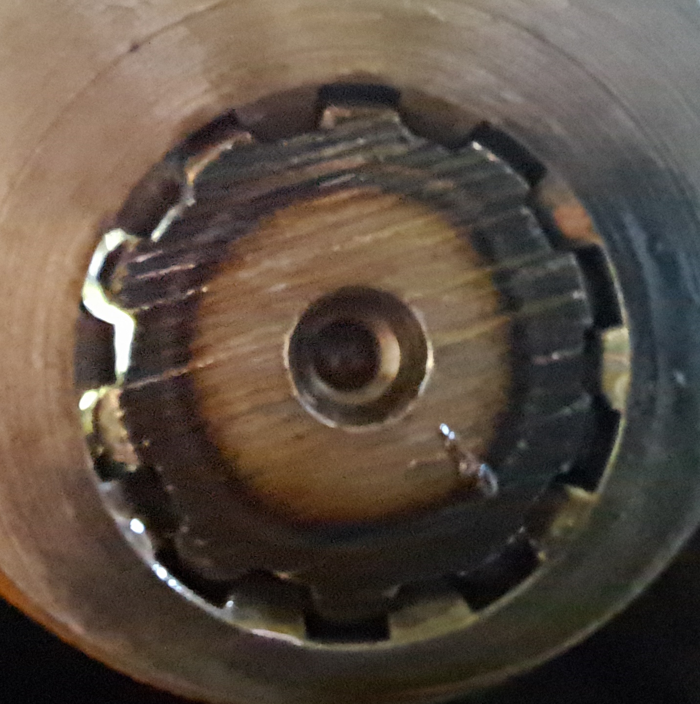

Salut à tous,
Comme je l'avais déjà évoqué dans un précédent post, j'ai commandé un axe de PDF en sortie standard pour faciliter le montage d'outils.
Seulement voilà, les cannelures côté interne de l'axe que j'ai reçu me paraissent franchement douteuses, elles sont bien plus pointues que celles d'origine, je crains qu'elles n'usent à grande vitesse les pignons d'entraînement de la pompe, sans compter un risque de rupture accru en cas d'effort trop important...
Les vôtres ont-ils la même forme de cannelure, ou le mien est-il défectueux ? Si tous les axes neufs ont cxes cannelures, vous n'avez pas eu de problèmes avec ?
les photos :
Plus je vois les photos, moins ça me plaît... :?

Re: Qualité d'axe de PDF standard
Message par Fabrice ff30 » 21 Mars 2024, 20:03
Je n ai pas de pdf sur mes gris en sortie standard et je ne peux donc pas t aider
Mais simplement je dirai que si l emmanchement n a pas de jeu cela fonctionnera.
Ressens tu du jeu lorsque tu la fais tourner à la main?
Message par Desmotwin » 21 Mars 2024, 22:41
Il ne me semble pas avoir senti de jeu, mais pour autant, la différence entre l'origine et cette pièce me dérange... J'ai furieusement l'impression que les pignons de la pompe vont s'user à une vitesse folle avec ces cannelures foireuses...
Message par Desmotwin » 22 Mars 2024, 18:20
Bon, après mure réflexion, je vais renvoyer la pièce, elle ne me donne aucune confiance, et je refuse de prendre le risque de flinguer ma pompe pour ça...
Message par Colin » 25 Mars 2024, 14:53
Vu la faible puissance qui y passe, je ne pense pas qu'il y ait un risque.
Les pièces pour nos Ferguson se trouvent à très bas prix, mais le revers de la médaille c'est qu'elles sont de faible qualité.
Message par Desmotwin » 25 Mars 2024, 18:55
C'est la réflexion que je me suis faite : à 130€, il ne faut pas espérer de miracle. :?
La puissance transmise est peut-être faible, mais la résistance du bronze n'est pas non plus exceptionnelle, j'aime autant trouver un cardan adapté (apparemment les têtes de cardan en 1 1/8 se vendent, à voir si ça peut faire le boulot)...
