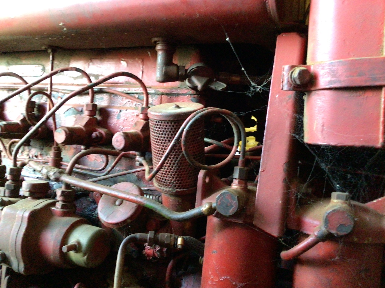

Suis un peu perdu dans le schéma de connexion de mes durites essences sur mon ff30 ds.J’ai modifié un peu le système car trop complexe de mon réservoir j’ai installé une durite directement sur la pompe d’amorçage ensuite à la sortie de la pompe une durite vers le premier filtre à essence qui se raccorde au second filtre puis à la sortie du second filtre une durite qui part vers les injecteurs.
Quelqu’un a un schéma photo de la connexion du système.Merci Marian.

Tu as quelque explication page 18 - 19 sur le circuit d'alimentation d'origine du tracteur .
http://vieux.tracteurs.free.fr/pdf/Ferg ... retien.pdf
Personnellement j'aurais laissé comme c'était . Lit bien tu vas comprendre le pourquoi du comment c'était fait comme ca . C pas pour rien .

Sur le bouquin description et entretien ce n’est pas lisible en photo le tracteur fonctionnait même après la modification il à fallu que je refasse les durites car sur l’ancien système elles étaient devenues vétuste et j’avais des fuites je les aient remplacées par des durites souples je veux juste savoir le circuit de branchement à partir du réservoir jusqu’a la connexion finale aux injecteurs.
Si tu peux m’envoyer juste une photo lisible des branchements ça m’intéresse merci beaucoup Marian

Réservoir départ robinet vers le réservoir décanteur en haut à droite.
Puis vers la pompette à gasoil, puis vers les filtres puis vers la pompe à injection

Donc mon branchement est bon à part que j’ai supprimé le réservoir décanteur dans le circuit.Il faut que j’insiste pour le réamorcer je dois avoir de l’ai dans le circuit.Merci pour l’explication du circuit ça m’a confirmé le remontage de mes durites souples entre le réservoir et la pompe à injection.
