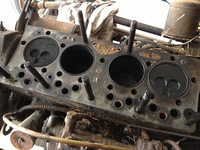

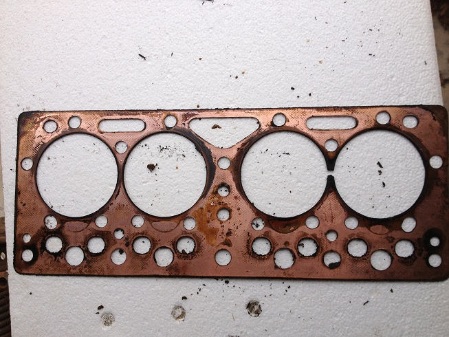

Bjr à tous,
les photos ci dessous parlent à ma place.....
ça sent le joint de culasse... un injecteur était plein d'huile... ça sent la segmentation.... ya pas mal de parfum dans ce moteur!!! mdrr

Message par sanzo » 09 Mars 2013, 13:54
Salut,
Il y a du taff qui t'attends, en espérant ne pas trouver de beau ou pas trésor.
C'est bizarre de l'huile sur l'injecteur...parce que si les segments sont mort les compressions partent dans le bas moteur et ne remonte pas vers l'injecteur?!
A moins que l'huile à été introduit dans le cylindre en question pour pallier au manque de compression juste le temps de ton achats :s

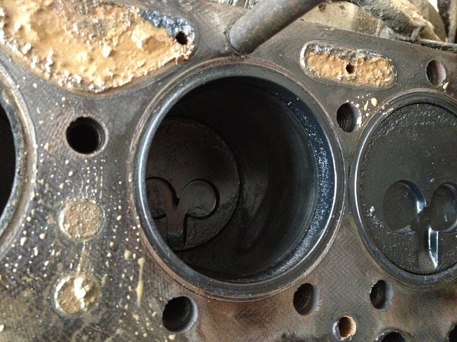

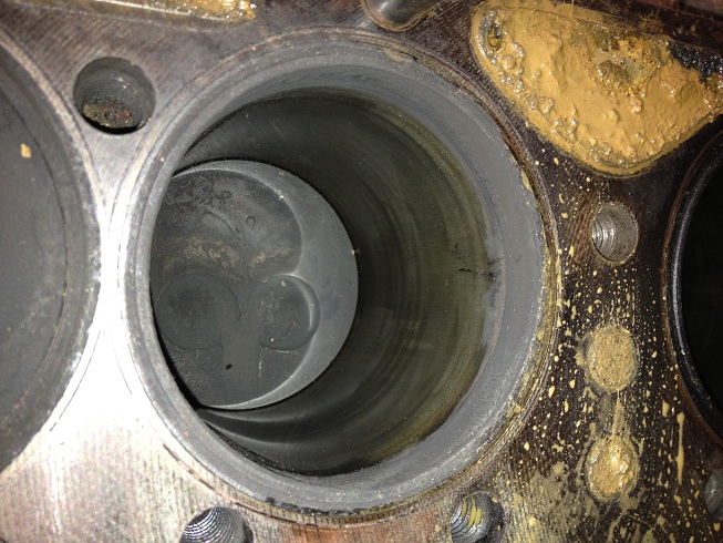

Message par Fabrice ff30 » 09 Mars 2013, 21:41
Sanzo, concernant ton idée "bien vue" pour la mise en huile des pistons avant une vente pour rehausser le taux de comp.... là ce n'est pas le cas, car, je l'ai pris sans meme le voir vraiment avant de le ramener! ni encore mois l'entendre.
voici, ci dessous qlq photos du 1er verdict pour le haut moteur.
les cyl 3 et 4 sont "brillants" .... certainement à cause de la non combustion lors des essais au start....
les chemises ont l'air pas mal pas de rayures à 1ere vue..... assez dépassantes du plan de bloc, un tournevis ne passerait pas entre la chemise et le cylindre.....
à combien s'élève le taux de compression d'un moteur en bon état ou refait de ce type ?????????????????

Message par sanzo » 09 Mars 2013, 22:30
les nouvelles ne sont pas si dramatiques que sa, à première vue, il faut un contrôle des chemises, je ne connais pas ce moteur, mais si les côtes sont dans les tolérances un coup de honoir, pose de nouveaux segments,avec peut être un segment avec chanfrein si chemises marqué, sa évitera la casse, je ne sais pas si sa se fait pour ce moteur.

Message par covengris » 10 Mars 2013, 12:10
Bonjour fabrice,
Pas trop de dégats, tes compressions très mauvaises entre 1 et 2 venaient de la rupture du joint entre les 2 cylindres;
Le taux de compression est de 20 pour le 23 C d'après la bible donc le 4 est bon et le 3 pas mauvais ça devrait s'arranger avec un rodage de soupapes...
pour l'huile ça peut aussi venir du joint de culasse .
Tu es sur la bonne voie!

Message par Fabrice ff30 » 10 Mars 2013, 12:54
oui, c est clair covengris.
à cet instant l'huile s écoule lentement, de l eau est sortie en premier ..... j'avais deja vu ça sur les ponts... mais pas encore sur les moteurs..... ensuite.... de la patte à tartinée bien noire en même temps que des filets d'huile.....
