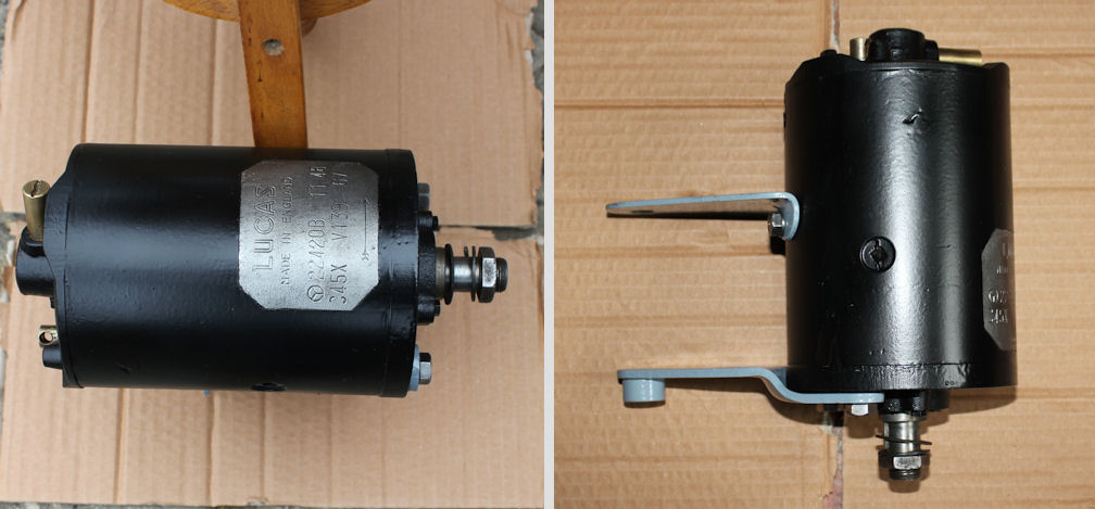

Pour la petite histoire sur la dynamo : Je me suis fait arnaquer ou manque de vigilance du revendeur
(ayant pignon sur rue) mais c’est aussi dû à mon ignorance, car à l’époque,
(il y a presque 2 ans) je ne connaissais pas les ref de la dynamo LUCAS 6 volt. Ce n’est que plus tard lors de la monte sur le bloc moteur que j’ai trouvé bizarre qu’elle aille sur le support de dynamo 12 volt ? (support différent pour la 6 v) Après quelques recherches les ref correspondaient à celles d’une 12 volt, mais l’inscription 12 V avait été meulée et regravée grossièrement " 6 v ". Je suis retourné voir la personne qui me l’avait reconditionnée pour la tester de nouveau et déception, mes doutes sont confirmés, c’est une 12 v, l’artisan c’est excusé car il reconditionne surtout des 12 v et n’a pas prêté attention lors du 1 er test pour lui elle fonctionnait très bien c’était le principal.
Et voilà pour la petite histoire, c’était reparti pour un tour car je tenais absolument à laisser Pépère en 6 V, donc, nouvelle recherche d’une dynamo 6v avec les bonnes références......
Par chance, j’ai trouvé rapidement, mais avec la poulie cassée d’où ma recherche. (à ce jour j’ai une nouvelle poulie )
Ayant fait quelques petits progrès dans le domaine des particularités liées à nos pépères, voici un petit rappel concernant les p’tits gris équipés en LUCAS.
Dynamo : - C 45 X 22415 A : 6 volt du tracteur N° 1 à 30660
- C 45 X 22420 B : 6 volt du N° 30661 à 200000
- C 39 P2 22259 A : 12 volt à partir du N° 200001
- C 39 P2 22259 B : 12 volt à partir du N° ???
Démarreurs :- M 418 G 25505 B : 6 volt du tracteur N° 1 à 15882
- M 418 G 25519 A : 6 volt du N° 15883 à 43073
- M 418 G 25519 D : 6 volt du N° 43074 à 200000
- M 35 G 25038 A : 12 volt à partir du 200001
- M 35 G 26071 : 12 volt pour diesel
Si vous constater une anomalie concernant les Ref veuillez me le signaler j'éditerai mon message en conséquence,
Ma C 45 X 22420 B :
- Dynamo C 45 X
- IMG_3000b.jpg (80.51 Kio) Consulté 24284 fois
