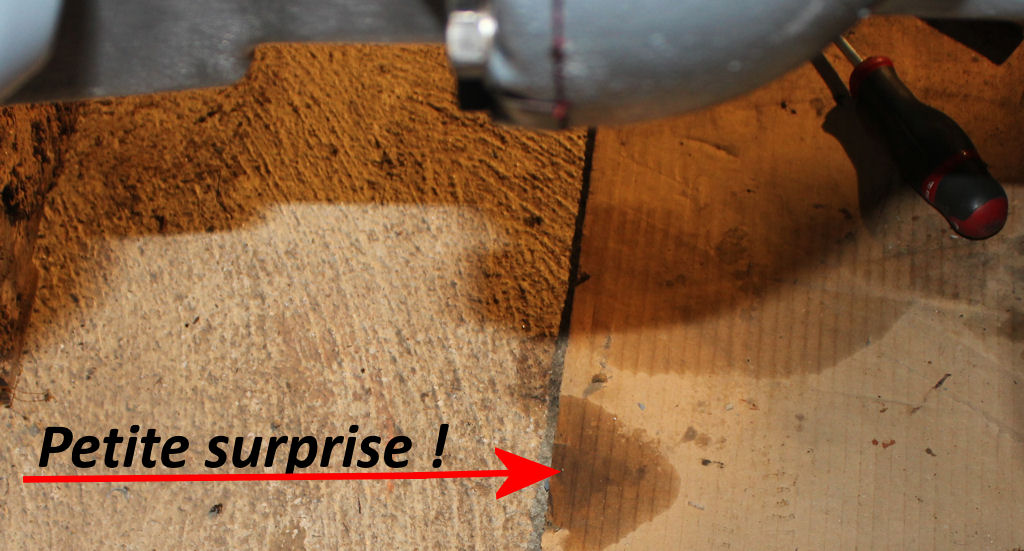

Le Pépère me joue des tours
Pourtant le joint à lèvre coté volant moteur est neuf :roll:

Pour la fuite,...ben c est un moteur anglais non ? Le mien pareil, tout etait neuf et il y allait de sa goutte de ci de la... Le meccano , vieux de la vielle m avait dit ya rien a faire sur ces moteurs, ca respire...

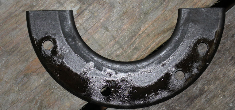

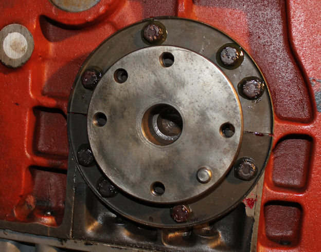

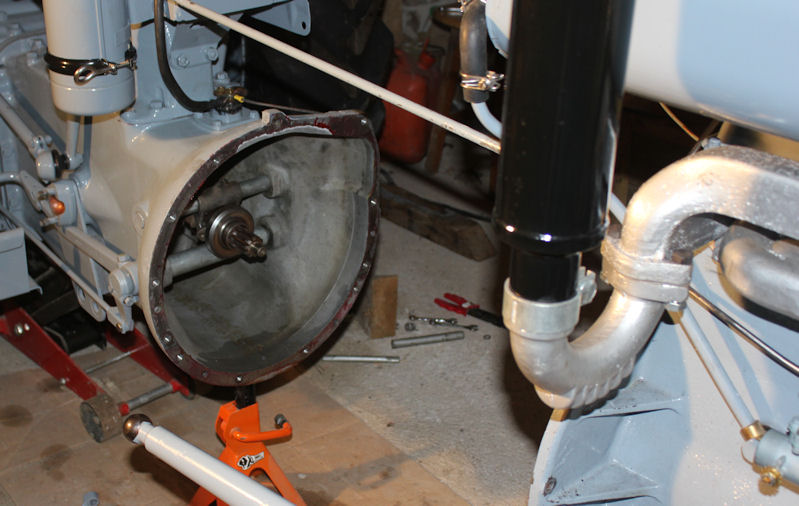

Allez on coupe Pépère en deux pour en avoir le cœur net
Après avoir tout retiré, embrayage, volant, et cassé une vis de fixation de l'embrayage mur remplacée par une vis du contacteur de démarrage (identique)
La fuite ne vient pas du joint proprement dit, l'axe du vilebrequin est parfaitement étanche
Comme vous pouvez le voir sur la demi plaque inférieure de retenue du joint, l'huile proviendrait du pourtour du joint ou plutôt des vis de fixation de la plaque. En effet le trou de ces vis semblerait traverser une partie du chapeau de pallier arrière parcouru par un conduit de retour d'huile
J'ai donc reposé les plaques d'immobilisation du joint avec de la pâte à joint et du joint filet pour les vis
Voila tout est remonté, reste à surveiller.........
En fin de compte opération assez rapide une petite aprem (Merci à JM 8) )

Même pas Damsou , toujours zen et très patient 8) , s’énerver c'est dépenser de l'énergie inutilement et ne résout rarement les problèmes rencontrés, juste une petite angoisse pour récupérer la vis cassée dans le volant moteur
Le plus difficile fut de rabouter, centrer le disque d'embrayage,( pas de centreur), à l'oeil, réussite au 3eme essais :wink:

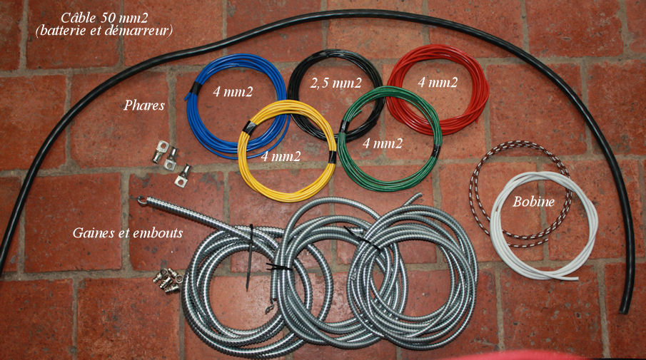

Nécessaire pour l'éclairage ......
Re: Restauration du Pépère
Message par SEPPI » 04 Mars 2014, 16:55
Salut Alan:
3 questions:
-qu'ont-ils de spécial les fils vers la bobine? Enrobage tissus ? (j'ai mis du " normal" )
-pourquoi le fil noir a-t-il une section plus faible? ( vers clignotants??)
- peux-tu nous donner le lien vers le site où tu a acheté la gaine ( métallique) ? Ce sujet fut fort débattu il y a qlq années, 6-7 ans?? , moi je n'ai trouvé que de la gaine PVC utilisé sur les camions. A l'époque je crois qu'on avait trouvé un fabricant en EU mais c'était très cher.

Message par Alan 202 » 04 Mars 2014, 21:40
Bonsoir Seppi, Fabrice, tous
Question 1 :
Rien de spécial, 2,5 mm2 avec enrobage tissus (coton tressé sur isolant PVC) :
- Marron/ Blanc pour le fil reliant le - de la bobine à l'allumeur
- Blanc pour le fil du contacteur à clé au + de la bobine, j'avais le choix entre blanc et rose j'ai choisi blanc car Pépère n'aurait certainement pas aimé :lol: (sans arriére pensée)
Question 2 :
Alimentation en 2,5 mm2 des veilleuses (phares AV) largement suffisant pour des ampoules de 5 W 6 v
Les autres fils ne sont pas en coton tressé car pas visibles dans les gaines (tuyaux de douche) un sou est un sou :wink:
La grosse section ( 4 mm2) justifiée car je suis en 6 volt
