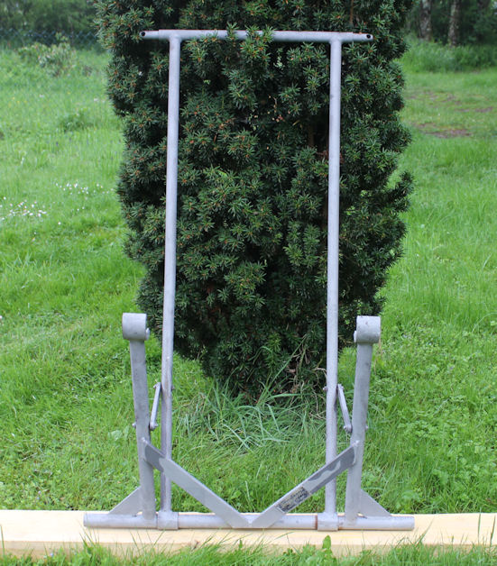

Afin de ne pas me prendre la tête avec la loupiote j'ai récupéré le cric ( microbillé aussi) et comme le jambage droit était un peu tordu, j'ai rectifié

Message par Fabrice ff30 » 02 Mai 2014, 15:16
Sympa le cric, et le buis aussi respect
c'est vraiment top le micro-billage.
Re: Restauration du Pépère
Message par mickael » 02 Mai 2014, 17:15
du beau travail +1

Message par Alan 202 » 02 Mai 2014, 18:38
mercib Mickael
mercib Fabrice, mais c'est un if colonnaire pas du buis :wink:

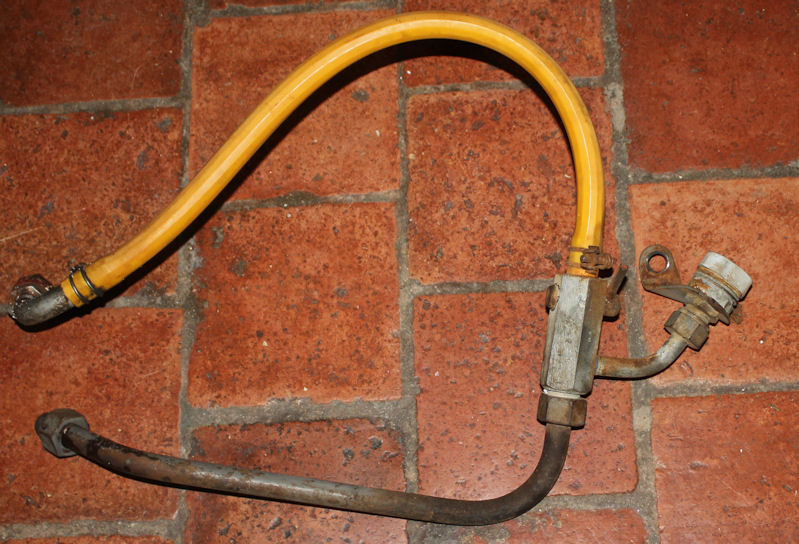

Derniere trouvaille pour le Pépère
Pas exactement la prise remorque simple que je recherche , cette prise est équipée d' un retour d'huile, qu'en pesez-vous origine ou pas
(certainement pas pour le tuyau jaune :roll: )

Message par Fabrice ff30 » 03 Mai 2014, 12:36
Bonjour Alan, super,
ça c'est une prise d'huile ferguson. avec retour, fonctionnement plus rapide pour la descente de la remorque par exemple.
pour ce qui est du tuyau jaune, il se peut fortement qu'il soit d'origine, car les tuyaux sans pression étaient ainsi.

Message par SEPPI » 03 Mai 2014, 13:07
Il me semble que d'origine le tuyau était métallique, j' ai trouvé une prise F que j'ai monté sur mon FF30.
La couleur jaune c'est bon, car en industrie les tuyaux d'huile sont jaunes :lol:
Message par SEPPI » 03 Mai 2014, 13:09
Ce genre de tuyau n'existait pas en 1950...

Message par ATOS » 03 Mai 2014, 13:45
Bonjour Alan
Belle trouvaille
Si quelqu'un en a un de trop, j'achète !
