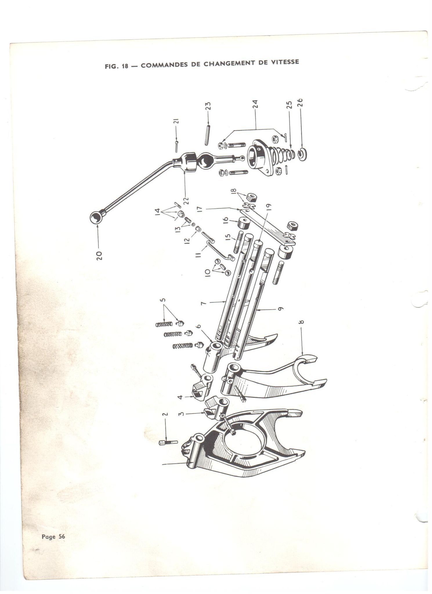

Message par buddy25 » 08 Mai 2014, 17:00
voici deux éclatés , j'ai les réferences des pieces si ca te dit !
a++ et bonne chance
alain
buddy25
Message(s) : 22
Inscription : 28 Mars 2014, 21:00
Re: probléme boite a vitesse
Message par buddy25 » 08 Mai 2014, 17:05
pour info le pignon de 3eme est le n°25 : ref massey : 115567
le pignon de 4eme est le n°21 : ref massey : 7123
mais controle bien toutes les bagues et les fourchettes qui vont avec .
si besoin je te scannerai les réferences massey de ces pieces
bonne chance

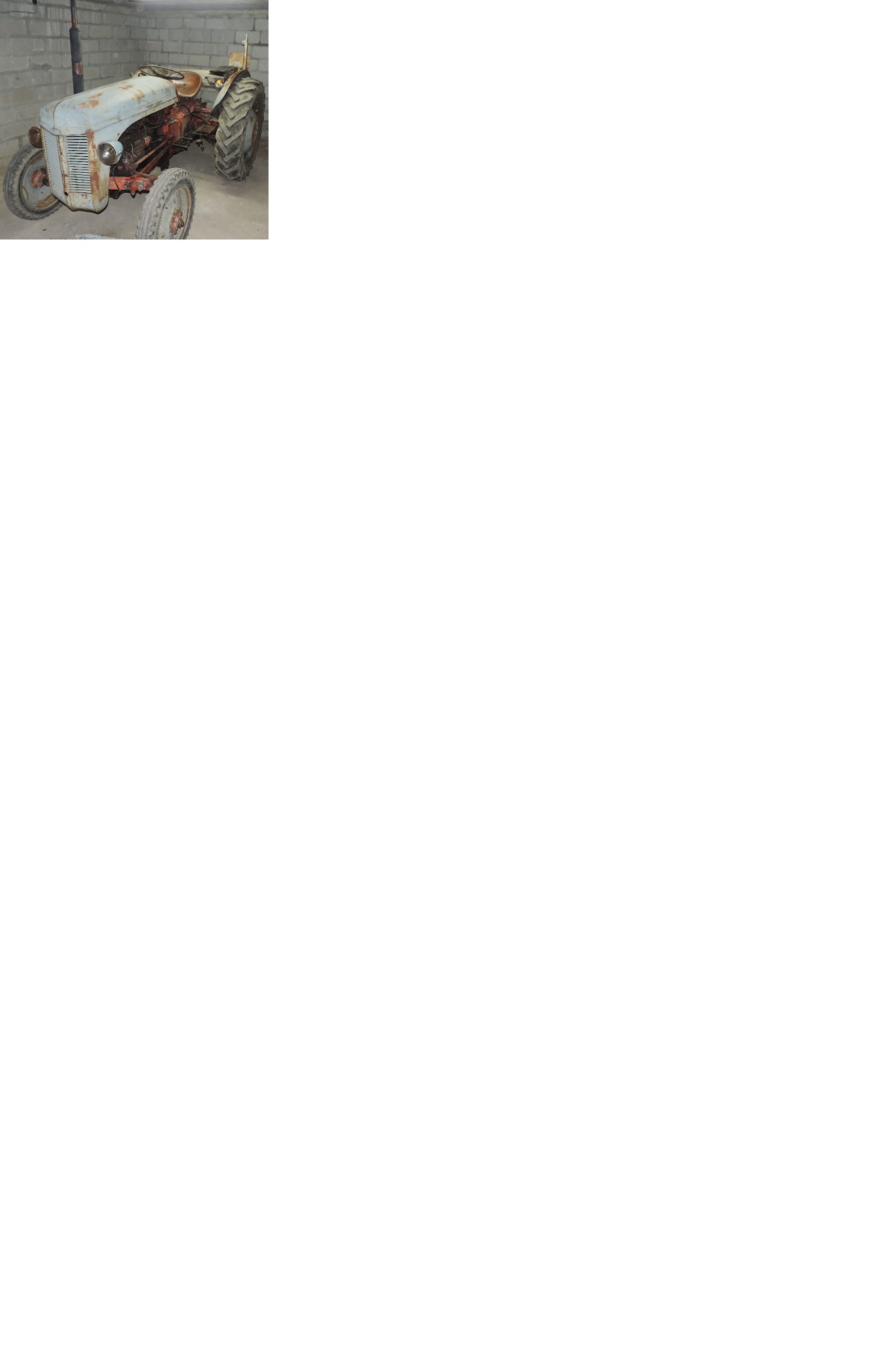

Message par halipreguillaume » 09 Mai 2014, 21:21
Voici enfin les photos du FF 30 DS !!!!
Fichiers joints
voici mon FF30 DS
