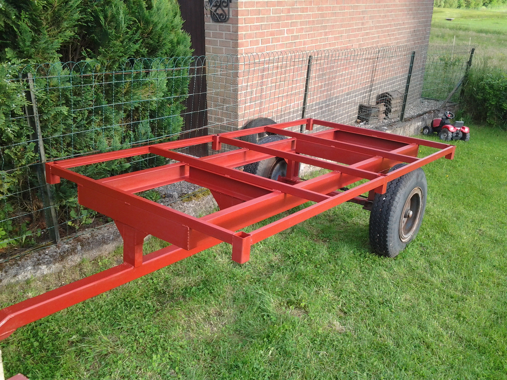

Message par tchinnniss » 24 Mai 2014, 18:54
alors , j ai repris un peut le projet , voici la suite en photos
tchinnniss
Message(s) : 65
Inscription : 20 Mai 2013, 16:58
Re: réalisation benne
Message par tchinnniss » 24 Mai 2014, 18:55
tchinnniss
Message(s) : 65
Message par tchinnniss » 24 Mai 2014, 18:58
tchinnniss
Message(s) : 65
Message par tchinnniss » 24 Mai 2014, 18:59
tchinnniss
Message(s) : 65
Message par Fabrice ff30 » 24 Mai 2014, 19:29
Bonsoir Tchinnniss, ça avance bien. demain tu commences à poser les planches?
tu fais des ridelles démontables qui se prennent dans les tubes ?
Message par tchinnniss » 25 Mai 2014, 12:46
salut fabrice
je doit encore la peindre dans sa couleur final ( gris pour changer :lol: )
pour les planches , j en cherche en réemploi , ci je ne trouve pas je ferais en neuf
oui je fait des ridelle démontable , s est par pour le temps que sa prend en plus et fabriquer
les photos suivront
Message par Millow » 30 Mai 2014, 06:17
Superbe réalisation.
Tu ne l'as fait pas basculante?
Message par webmaster » 30 Mai 2014, 10:09
super propre !!!
costaud comme ca , tu pourras mettre au moins 10 tonnes !!
