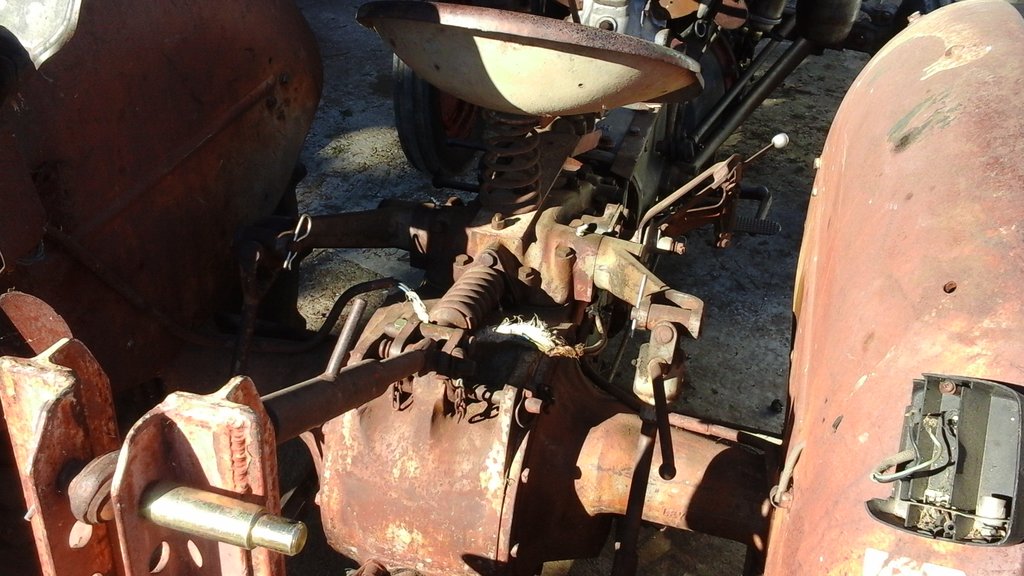

Message par damsou » 05 Déc 2017, 20:06
Les bras de relevage été bloqué j'ai du sortir l'arbre et les bagues qui été dans un état proche de la décomposition ,j'en ai donc refabriqué un jeux au tour et pour que le problème ne se représente plus j'ai installé des graisseur sur le couvercle de relevage .
