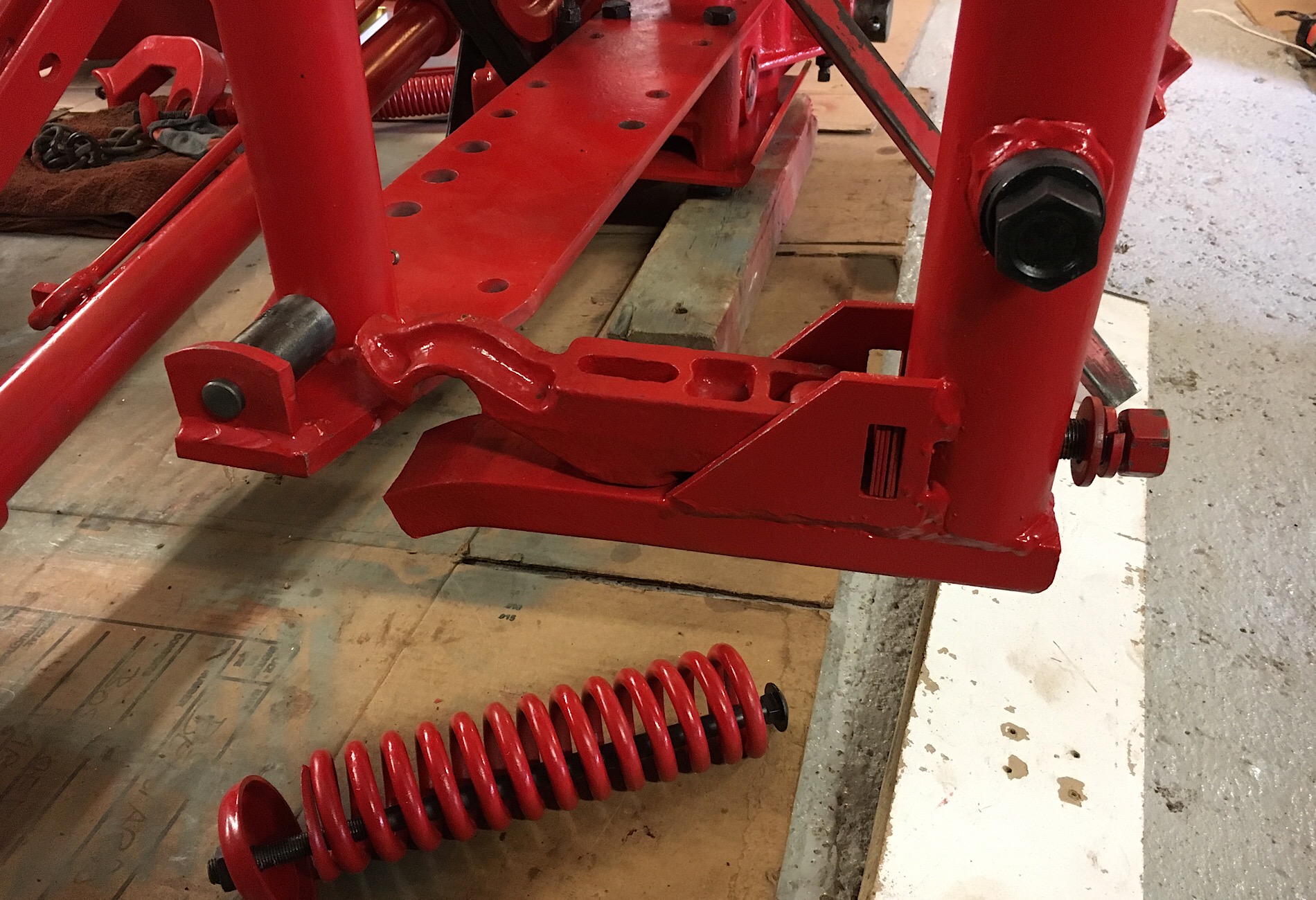

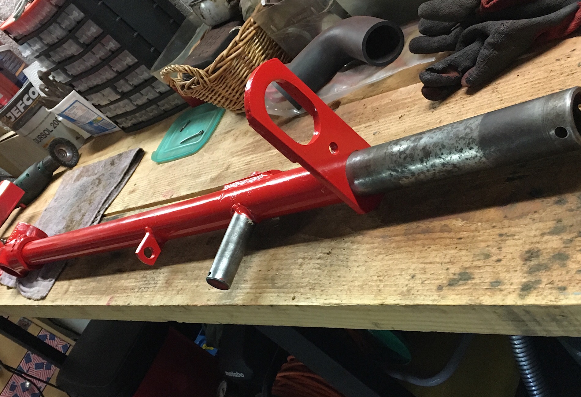

Voilà, j’ai terminé par l’étançon et débuté le remontage. Ce serait simple si tout n'était pas si lourd... Mais je me régale car tout est propre et bien graissé, donc c’est le bonheur.

Ah oui, même sans la barre de coupe, elle est vraiment hyper lourde... L’ensemble fait 225 kg d'après le manuel. Faut vraiment faire gaffe de pas se la prendre sur le pied ou la main. Et de ne pas s’esquinter le dos en essayant de la remuer seul.
Au fait, j’ai terminé!!! yeaaa
J’ai pu effectuer tous les réglages prescrits dans le manuel: ressort compensateur, système de sécurité (ressort, hauteur charnière, etc.) Et j’ai tout graissé (il y doit y avoir une douzaine de graisseurs sur cette machine). Comme tout est propre, c’est vraiment simple à faire. Encore une fois, seul le poids reste un peu pénible à gérer.
Se pose désormais la question de la barre de coupe. J’avais commencé à en restaurer une, celle de la première 832 que j’ai récupérée. Je la finirai et la remonterai tranquillement cet hiver. Pour l’instant, je vais juste nettoyer rapidement celle qui était avec cette seconde 832 que je viens de terminer et remonter l’ensemble pour être prêt à faucher. Donc ça devrait bientôt le faire en effet!

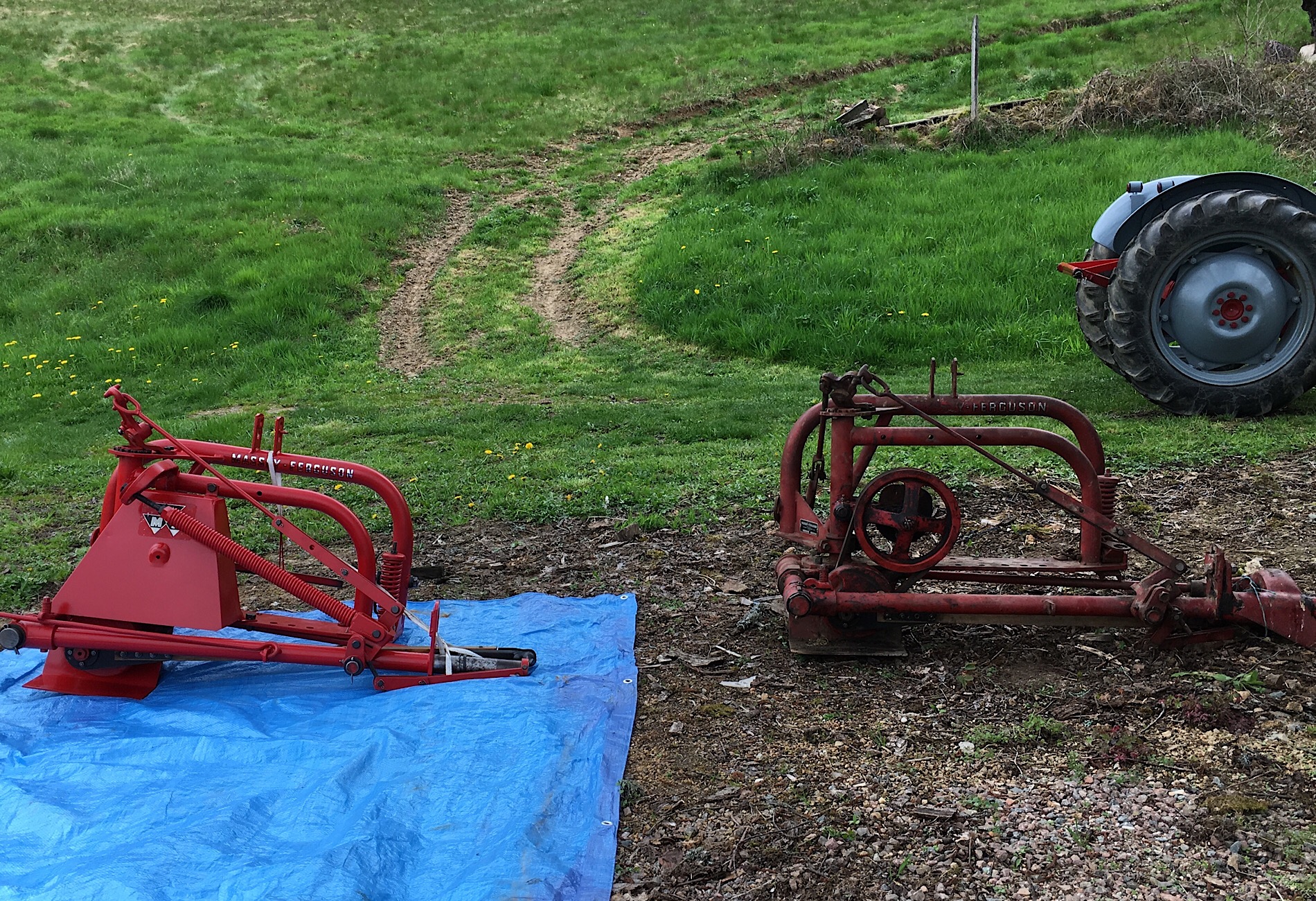

Message par guillaume_69 » 08 Avr 2018, 16:51
Et voilà, attelée et conduite au pré. Ils vont bien ensemble, le petit gris et la 832.
Message par guillaume_69 » 08 Avr 2018, 16:55
Les voici côte à côte. La plus belle est plus ancienne!

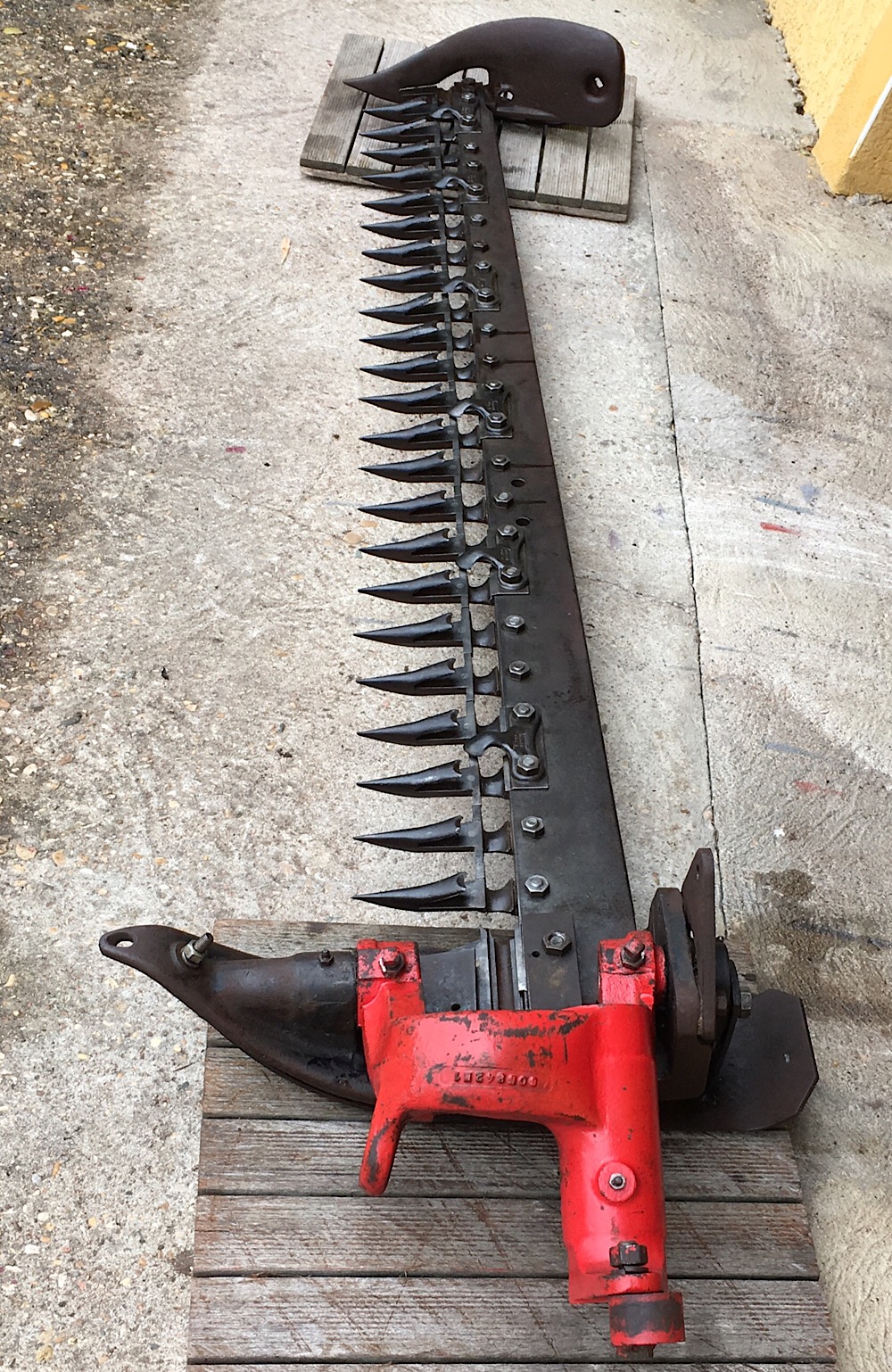

Message par guillaume_69 » 14 Avr 2018, 12:03
Et voici une barre de coupe dégraissée, nettoyée à la brosse rotative, frictionnée au WD40 et graissée là où il faut. Une restauration plus approfondie attendra l’hiver prochain.
Plus que la lame et ça devrait couper!

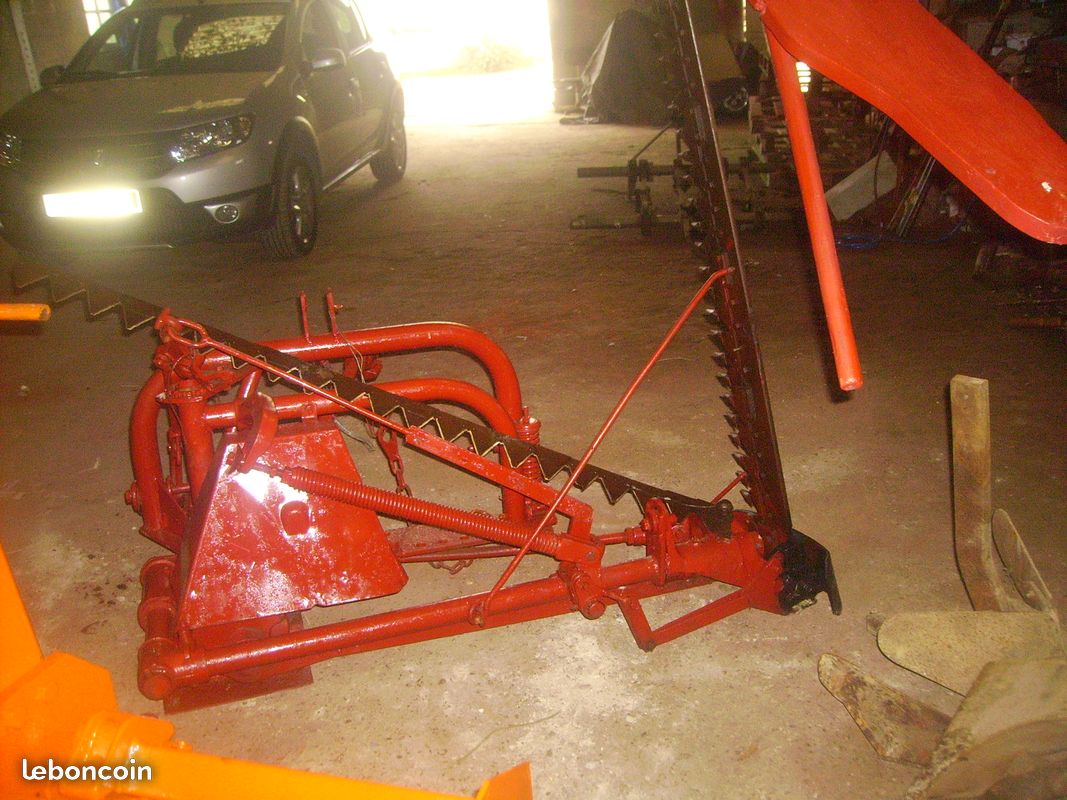

Message par guillaume_69 » 14 Avr 2018, 16:34
Je viens de voir cette annonce sur LBC. Ça ne donne pas tout à fait le même résultat, un coup de peinture sur crasse... Ça doit être moins facile de faire les réglages avec tous les pas de vis peints. Je ne supporte pas ce genre de boulot. Vaut mieux ne rien faire que faire ça! pfff
Je dois avoir entre 50 et 100 heures de boulot sur ma 832, et je suis content de voir une différence...
