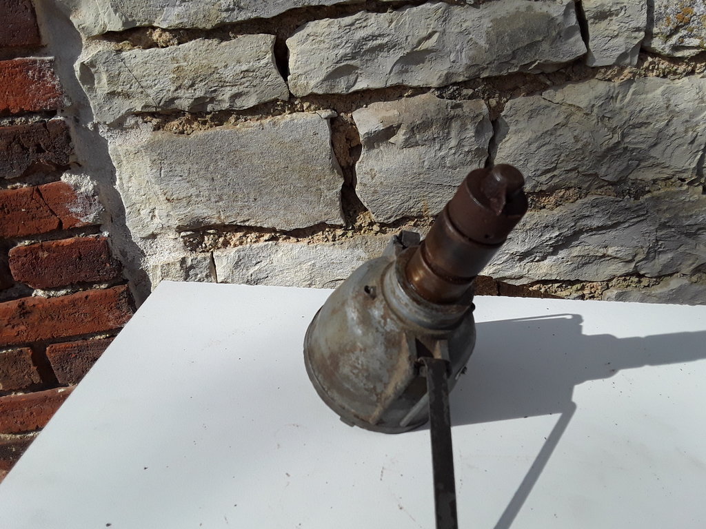

Message par patou18 » 08 Mars 2019, 22:23
Reste plus grand chose des 2 ergots !!
massey loup blanc j'ai enlever l'allumeur, mais pas demonter le pied, seulement nettoyé et rehuilé le roulement masselotes et axé. Le jeu qu'il y avait sur l'axe de rotation du doigt d'allumeur n'était pas seulement dû au jeu des masselottes, mais à l'usure des ergots du pied. Il ne reste pratiquement rien des ergots, vous joint photo du pied, bas allumeur bouffé par la rouille ? Pourtant huilé à cet endroit !
Reçu un rupteur, pour le mettre en place, vais être obligé de percé plus large le trou de maintien sur la platine porte rupteur. Comme expliqué, le rupteur précédent ne correspond pas à l'allumeur, il a été fait un trou pour mettre ce rupteur, mais celui que je viens de recevoir à son petit ergot rond légèrement plus gros, j'ai la chance que l'écart entre la vis de fixation et le trou pour l'argot est le même, pas facile de trouver exactement un rupteur qui correspond quand tout à été modifié, je dirais " matraqué " de cette façon.
Vais être obligé de changer l'allumeur, un neuf ou trouver un LUCAS occase, c'est cette solution que je préfère, sur un neuf, faut que je change les fils HT bougies, les lucas sont vissés sur la tête allumeur, payé env plus de 50€ tête et fils HT lucas !!
Ou bien, voir si on peut refaire au tour le module du pied, il est fixé par une clavette, essayé de l'enlever, impossible, rouillé, mais en perçant on pourrait la sortir, suffirait ensuite de mettre une clavette "ouverte" qui se resserre à l'enfoncement. Maintenant pour trouver un tourneur ? et vu la pièce est-ce possible ? Commence à me prendre la tête ce fergie lol Si au moins les réparations avaient été faites correctement !! suffirait de commander une pièce de remplacement et basta, mais à chaque blem, on s'aperçoit que c'est pas origine ou que ça a été réparé à la va vite avec ce que l'on avait sous la main ! Enfin, le sujet n'est pas là, mais ça devient agaçant pour une panne de vis platinées, obligé de changer l'allumeur mgr ça fini par faire cher pfff mercib les gars de vos avis et commentaires sur le sujet.

Message par Massey 37 » 09 Mars 2019, 08:15
Puisque tu as reçu tes vis platinées neuves (on devrait dire le rupteur) il faut comme tu le prévois faire les ajustements pour qu' il fonctionne (le rupteur) et voir si le tracteur tourne correctement. Personnellement si cela ne va pas (mais je ne suis pas le banquier) j’arrêterais de me prendre la tête et plutôt que d'envisager de refaire l'entrainement qui me parait bien oxydé sans compter que l'arbre a sans doute du jeu j'opterais pour le remplacement par un allumeur neuf classique ou électronique pour lequel on trouve des pièces détachées.
L'allumeur fait parti des pièces essentielles pour le fonctionnement du moteur et il n'y a rien de plus pénible que d'avoir des pannes récurrentes.
Il faut se mettre dans la tête que ces tracteurs en sont à leur deuxième ou troisième vie et qu'un jour ou l'autre il mourront de leur belle mort après avoir été soignés, bichonnés, dorlotés...par les passionnés que nous sommes.

Hé oui massey tu as raison ! plus simple de le changer, c'est sur, en occase oui mais ? des allumeurs qui ont autant travaillé que le mien, pied en bon état, mais du jeu dans l'axe ou un roulement en fin de vie !! Sur le mien, aucun jeu sur l'axe et roulement et système masselottes en très bon état. J'ai bien pensé à prendre un neuf, sur LBDT 150 € oups vu sur le net ACCUSPARK pour TEA20 allumage classique et électronique, Le classique env 65 à 70€ et l'électronique 25 à 30€ plus cher. Pour la fiabilité, vu sur des fofos de voitures anciennes, pour beaucoup, c'est OK plus du modèle électronique que classique, c'est surtout les modules electronique qui se vendent le plus. La fiabilité des modules d' allumage électronique n'est plus à faire. Même pour un classique, neuf, allumeur et fils HT une centaine d'€ et comme tu dis au moins pour les rupteurs et pièces, ce sera suivi. Parce-que même si le mien est reconditionné, je vais pas, à chaque fois que je change de rupteur refaire un trou pour ajuster lol vas finir par plus y avoir de métal haha je rigole, mais pas tant que ça ! comprends pas que ce soit rouillé au pied, c'est bien huilé sous pression à cet endroit, arbre a came juste en dessous ? ou huilé par retour au carter ?
Vais laisser passer le week-end et réfléchir à tout ça, de toute manière pas 36 solutions le" truc " est foutu :cry: faut sortir les roros lol
