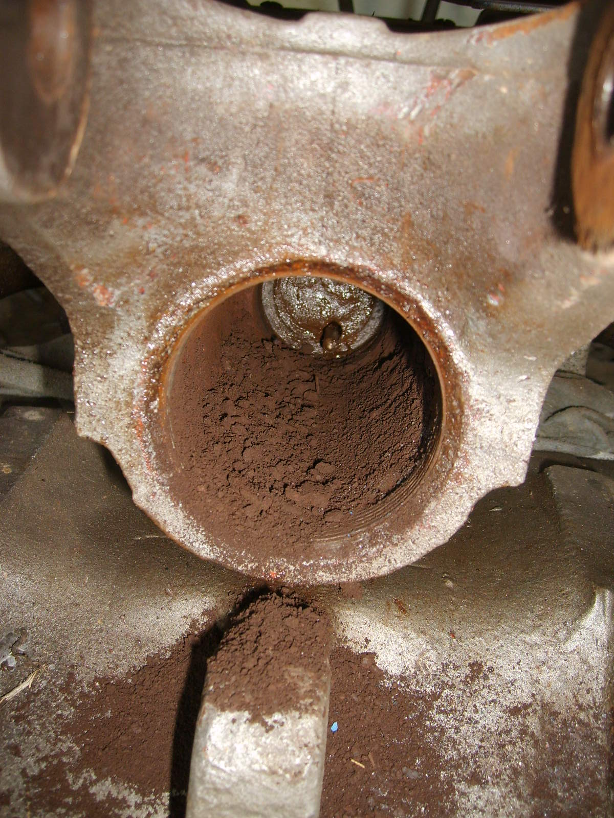

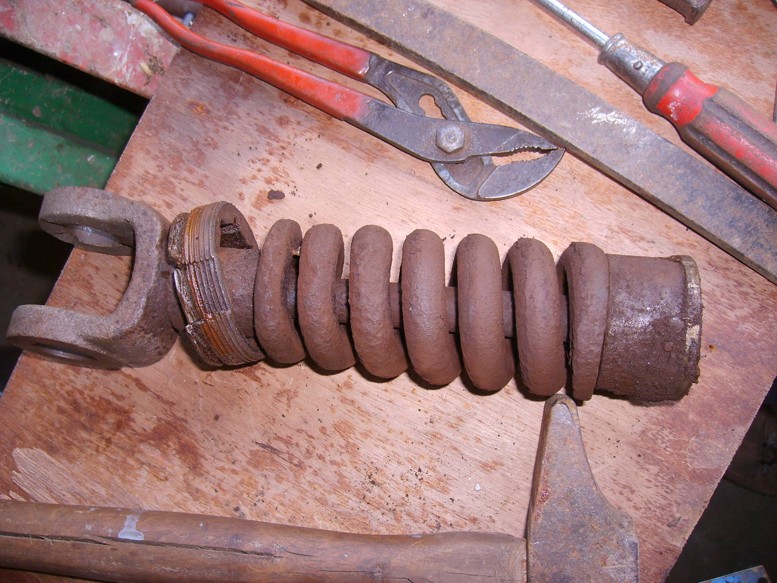

J'ai réussi avec un peu de patience à démonter ce fameux écrou qui maintient le contrôle d'effort.
Le W 40 n'a pas été d'un grand secours. Comme en frappant il ne bougeait pas d'un pouce, j'ai coupé l'écrou en au niveau de 2 encoches pour la clé spéciale à la scie à métaux, durée 1h30 environ . Alors j'ai pu en frappant décoincer l'écrou et le dévisser.
Les photos parlent d'elles même sur l'état de corrosion de l'ensemble.
Qu'en penses tu Fabrice ? je pense qu'il me faut remplacer cet ensemble le régler correctement et vérifier le fonctionnement avant de lever le couvercle.

Message par Fabrice ff30 » 15 Avr 2020, 20:25
Nickel bonne idée que tu as eu
Teste ton relevage en jouant avec le poussoir... ainsi tu pourras déterminer ton futur réglage... peut être qu il te faudra malgré tout ouvrir pour régler la garde du poussoir! Mais chaque chose en son temps

Message par Massey 37 » 17 Avr 2020, 07:13
Bonjour,
Et oui en coupant l’écrou, cela raccourci sa circonférence et permet en le frappant de décoller les filets "soudés" par la rouille.
L'écrou n'est pas très rouillé par contre comme on le voit sur la photo, le logement pour le ressort en bien rempli de terre qui doit provenir du travail du sol en condition poussiéreuse. Pourtant le cache caoutchouc étai encore existant et plutôt en bon état pour son âge mais la poussière cela s'infiltre partout. Rajouter un peu d'eau de pluie ou de lavage et voila le résultat car l'ensemble a été dur à extraire.
Le kit réparation contrôle d'effort est commandé et la livraison dans ? quand Dieu le voudra !
A priori le poussoir recule quand je baisse la manette du contrôle d'effort sur le cadrant de relevage. Il faut que je je vérifie si il appuie bien sur le fond de la cloche du ressort en position haute.
A bientôt.

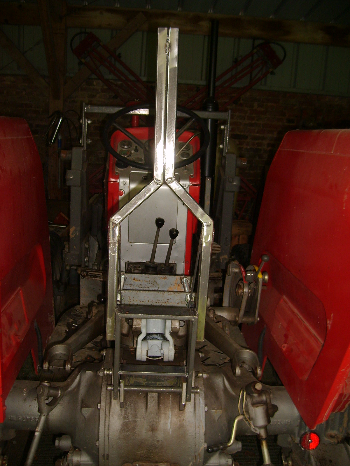

Comme je ne me satisfait pas de ce qui ne me semble pas fonctionner correctement, j'ai décidé de lever le couvercle de relevage.
N'ayant pas de grue d'atelier et en plus ce n'est pas pratique pour ce genre d'opération car il faut retourner le couvercle pour pouvoir y travailler, j'ai décidé de fabriquer l'outil spécial "MARU" pour lever et retourner le couvercle sans dommages pour toute la tringlerie. Il y a un plan dans un post "Relevage de mon 145" sur le forum des VSA dont je m'inspire. Si tout va bien il devrait être terminé demain soir et je vous mettrais quelques images.
En prévision, j'ai approvisionné un filtre et une soupape de décharge.
A suivre.

Message par Massey 37 » 10 Mai 2020, 17:47
Bonsoir,
Je crois dans mon dernier message avoir été un peu optimiste... Et puis en temps de confinement on a autre chose à faire que de bricoler...
L'outil MARU est fabriqué, monté sur le tracteur mais pas encore utilisé. Ce n'est pas très compliqué à faire mais il faut malgré tout être assez précis. Et comme toujours ce qui s'adapte très bien juste pointé se déforme avec les soudures et force un peu. Il va falloir que je regarde pour libérer quelques contraintes.
Déconfinement oblige, je pense lever ce couvercle que milieu de semaine.
