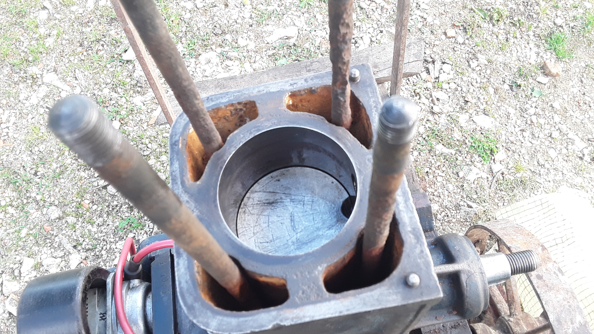

Culasse enlevé, piston apparement en bon état,à déjà été decalaminé, mais fait n'importe comment, sans doute avec un tournevis vu les traces, segmentation bonne, coulisse régulièrement sans bruit ni forçage, pas de rayures sur la chemise.
Remarqué les tiges qui maintiennent la chemise et la culasse, elles sont directement dans l'eau du radiateur, pas étonnant qu'elles soient rouillées à ce point de perdre de l'épaisseur.

Effectivement, le Bernard W2 équipait le tracteur à chenille Bernard BT2 (mais les 5cv étaient un peu juste, d'ou l'arrivée du BT14 plus puissant).
Les gougeons de culasse m'ont l'air bien entamés. Les pièces se trouvent bien pour ce genre de moteur ?

Oui les pièces se trouvent facilement mais pas par le circuit classique des pièces détachées. C'est par la vente de pièce genre LBC on en voit souvent qui vendent le moteur complet pour pièces ou séparément. Gougeons de culasse usés ? Hé oui, dans l'eau depuis les 1ers tours, pas étonnant, et pour les enlever, faut déjà se " battre " avec la sortie de la chemise qui colle, disons plus soudée que collée par la rouille sur les 2 petits gougeons bas. Vous mettrais demain des vues de l'avancement de remise en état.

Vrai que jusque là, question mécanique, je n'ai pas de blem particulier. La magnéto fonctionne, un gros + carbu c'est OK Maintenant, je bute sur la chemise qui veut pas se décoller, ce serait que ça, je laisserai en place car piston coulisse bien, apparemment bien serré à la chemise par des segments fonte qui font encore leurs boulot. Ces les tiges qui m' inquiète le plus, rouillées et même " bouffées " pour les sortirent, l'idéal serait d'enlever la chemise voilà voilà ! Vais essayer de recharger à la soudure à l'arc pour renforcer, mais aux pieds liaison fer/fonte la soudure ne prends pas sur le bâti fonte.Vu un tuto ou on montre comment faire, mais sont équipés atelier d'usine avec perceuse colonne et tout ce qui vas avec, forêt et tarauds proffessionel, moi j'ai le matos de base mécanique lol
Faut que je vois ça au fur et à mesure, vais bien trouver une solution, je fais d'autres choses dessus, donc à voir après. Bonne journée
