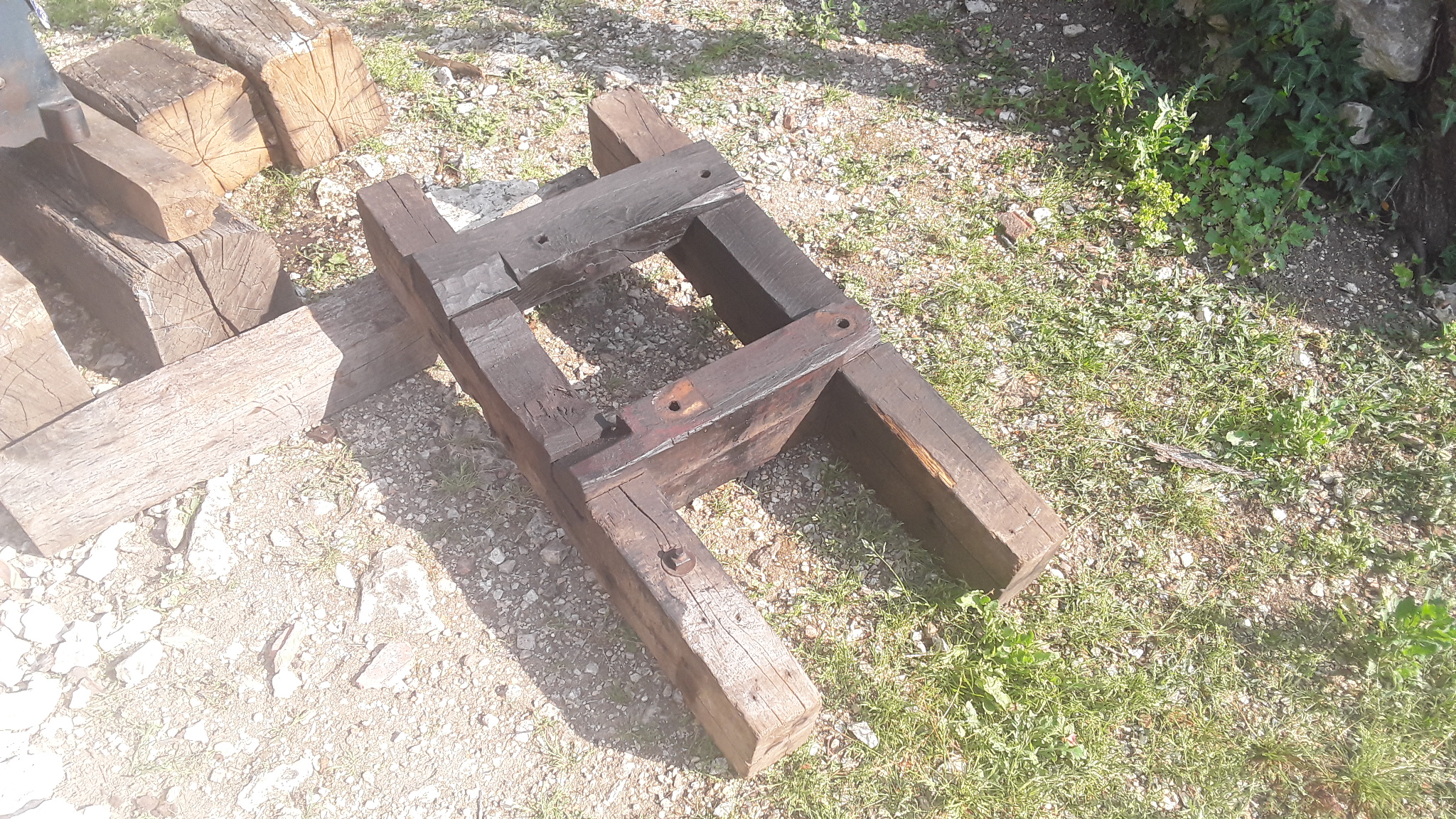

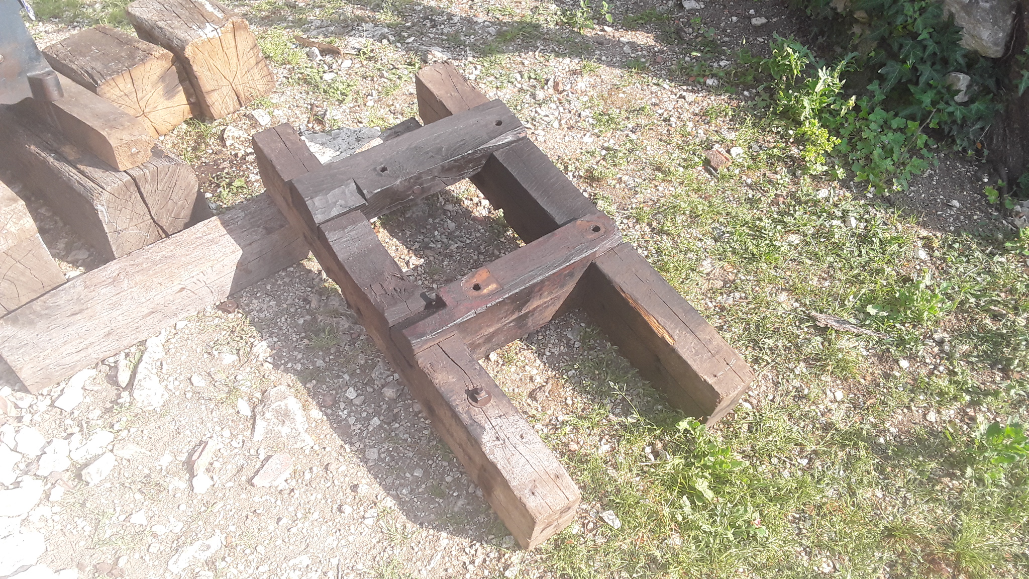

Le châssis bois, plein de gras huile et déjà renforcé, à refaire , métal ou bois ? A voir
Tube sur tige, soudé, renforcera toujours un peu, surtout la torsion. Sur l'autre, moins abîmé, recharge soudure.

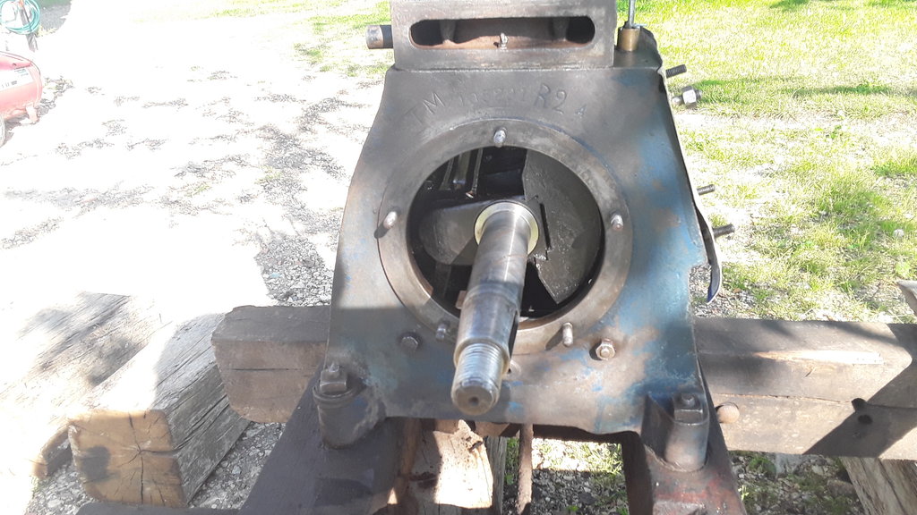

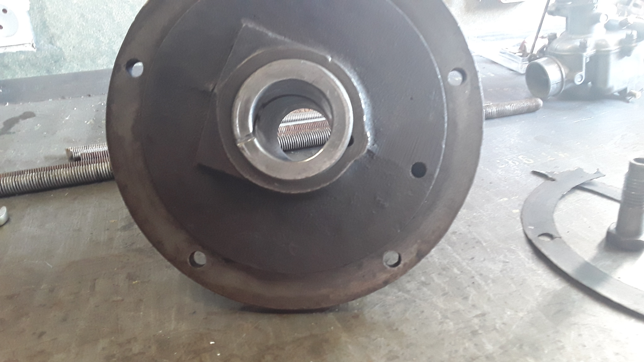

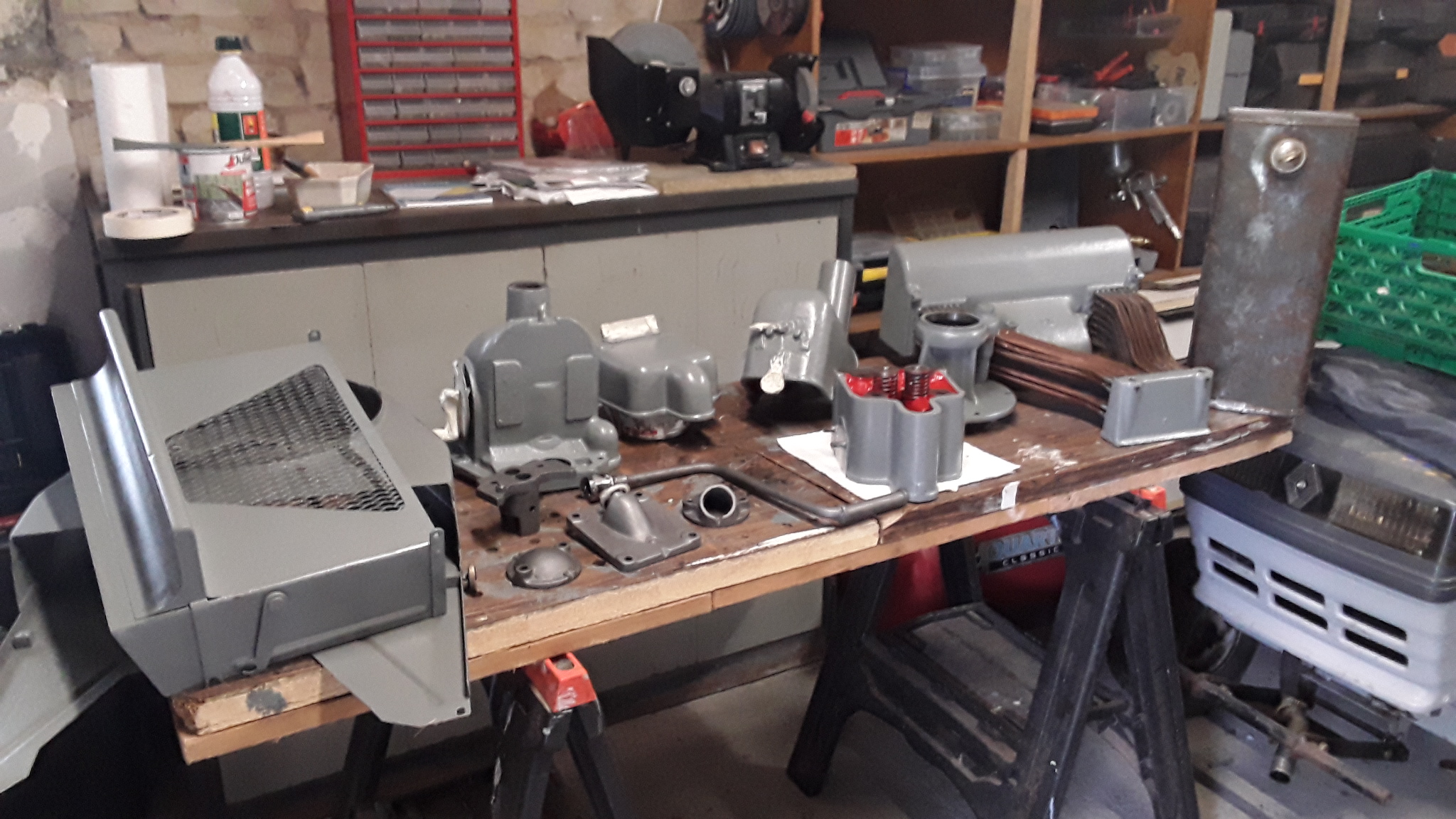

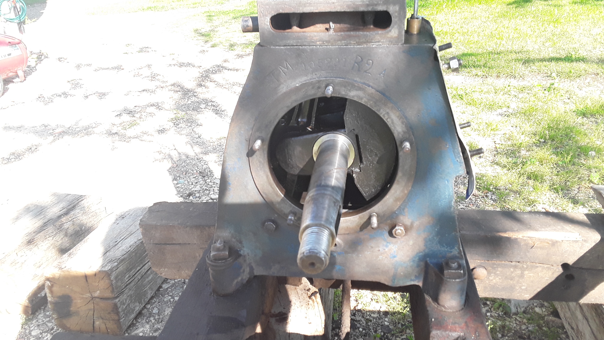

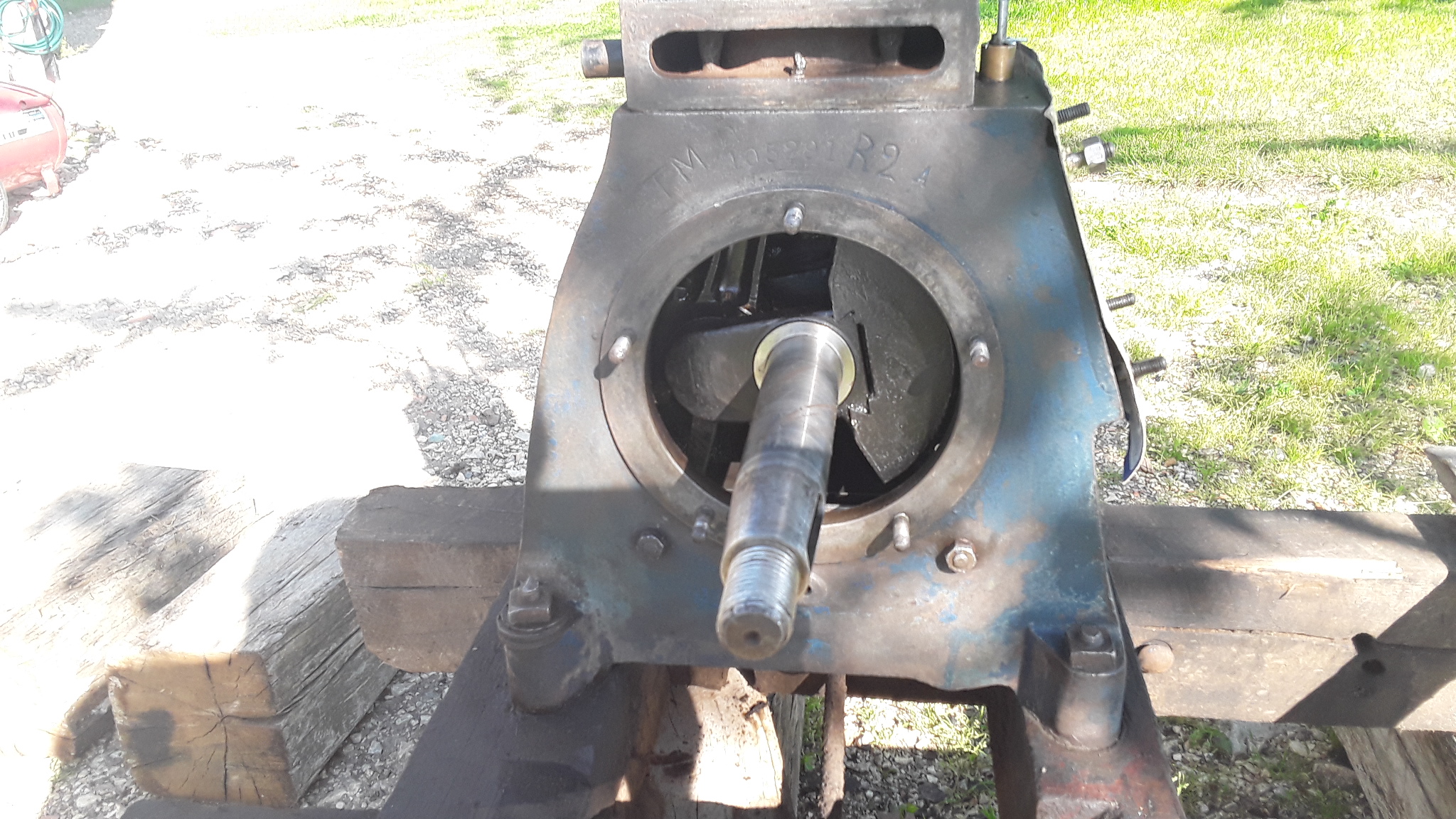

En enlevant le carter AR support de vilebrequin, croyais trouver un roulement, mais c'est un insert métal usiné.
Le canal huile pour lubrifier la portée vilebrequin et qui porte aussi un volant de 30 a 40 kg à 1200trs/mm !
Vu du vilebrequin, belle pièce, du solide ! à gauche, la pièce étroite sous la tête de bielle, le " lecheur huile " remonte et descend avec la bielle et projette l'huile, graissage par barbotage.

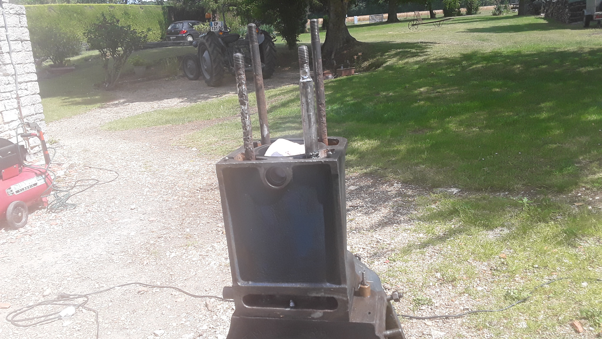

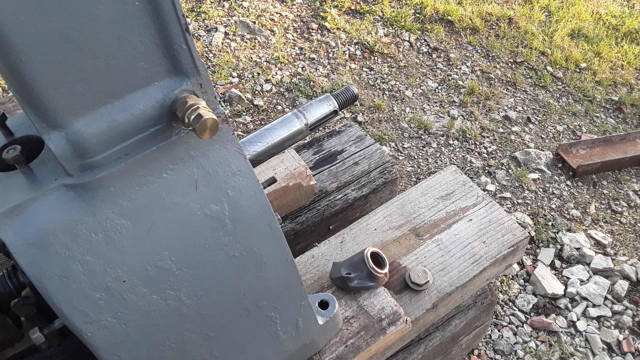

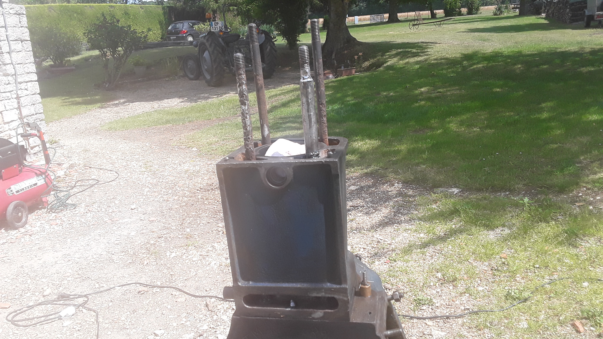

Continuer demontage, partie AR et nettoyage de l'interieur carter huile, enlever le dépôt. Renforcer les tiges de fixation chemise et culasse. Une tige plus abîmée, j'ai recharger en soudure et passé un tube dessus, soudure en haut et bas tube. Cela renforcera et évitera une torsion au serrage culasse. J'ai enlever le moteur du châssis bois qui est plein d'huile et cambouis, pas difficile d'en fabriquer un, métal ou bois ? Plus pour le bois, sera comme avant. Me reste a faire les joints, la peinture ? vais réfléchir. Sinon la grosse étape est le remontage et la mise en route, mais là, c'est autre chose lol au vu de l'état de la mécanique intérieure, magnéto OK carbu rénové, devrait repartir MAIS ??

Encore du joli travail. Pour le bati, autant le bois que le métal ca peut le faire. Les deux existaient déjà à l'époque. Le bois demandera plus d'attention dans le temps (éviter les fuites d'huile ou d'essence, traiter contre les parasites) mais bien verni , cela pourrait faire un beau contraste avec le moteur repeint.
Pour la réparation des gougeons, le tube ne risque pas de coincer lors du montage de la culasse ?

Le métal est plus facile à nettoyer c'est sûr, ça fait moins mastic aussi, faut un bon châssis bois costaud. C'est l'huile qui coule des culbuteurs, quand il tourne, faut donner un petit coup de burette sur le haut soupaes et culbuteurs. J'ai un gros chevron de chêne ou la feraille pas chère, gros ferailleur pas loin. Mis la culasse en place pour voir si ça butait pas, c'est juste mais ça passe !

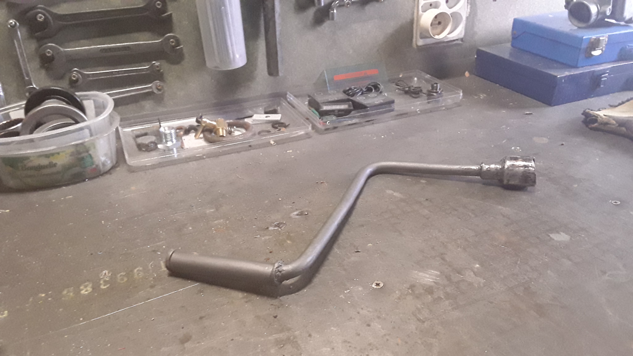

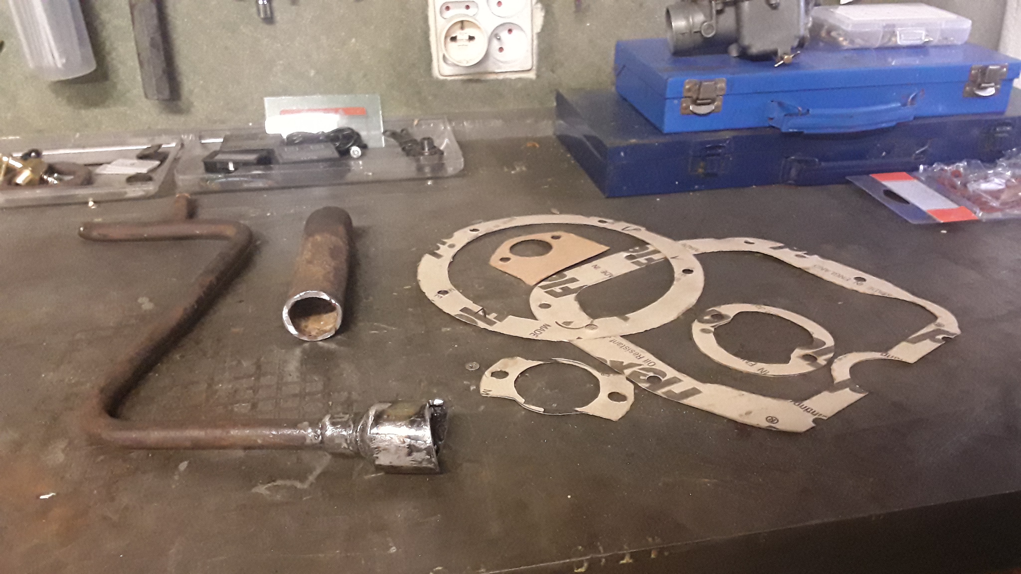

Fait à partir d'une manivelle de mécanicien avec embout à douilles. Manivelle avec une forme de U m'a fallu la redresser et lui donner la forme d'une manivelle moteur. Embout fait dans un tube et découpé à la forme d'une " dent de loup "
Joint fait dans feuilles de 20X30 cm épaisseur 0.50
Manivelle terminée, c'est pas du travail de précision, mais comme déjà dit, suis pas équipé atelier et pas le savoir faire d'un métallo.
L'important c'est faire tourner pour le réglage allumage de la magnéto et ajustement carburateur via le régulateur en attendant d'en trouver une, bien sûr, si l'ancien veut bien partir lol
Contrôle mécanique terminé sur le W2 enfin, à mon avis et selon mes recherches sur le net. Un peu de jeu latéral au niveau bielle, rien de bien grave pour un rustique comme celui-là, verifier le regulateur, apparemment bon état, pas de jeu dans la piece coulissante et les liaisons mécaniques sont fonctionnelles. Pas reussi a enlever la chemise ni les tiges, mais ça le fera comme ça.Fabriqué une manivelle et les joints.

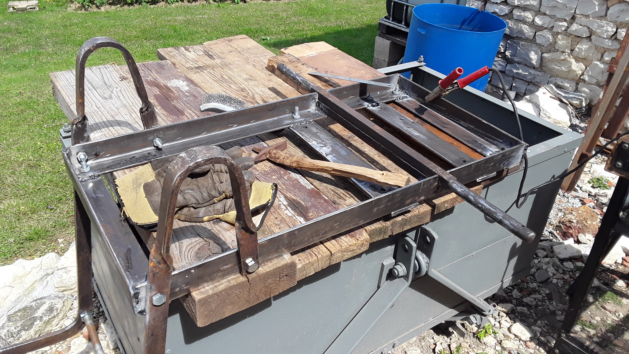

mercib les gars sympa pour vos commentaires. Bientôt le remontage, avant je vais refaire le chassis, obligé, sera trop lourd pour le remettre dessus une fois monté. J'ai été chercher les cornieres ce matin chez le ferailleur,

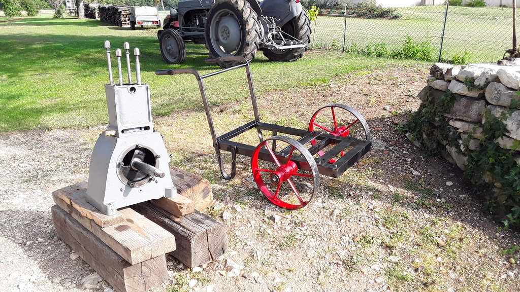

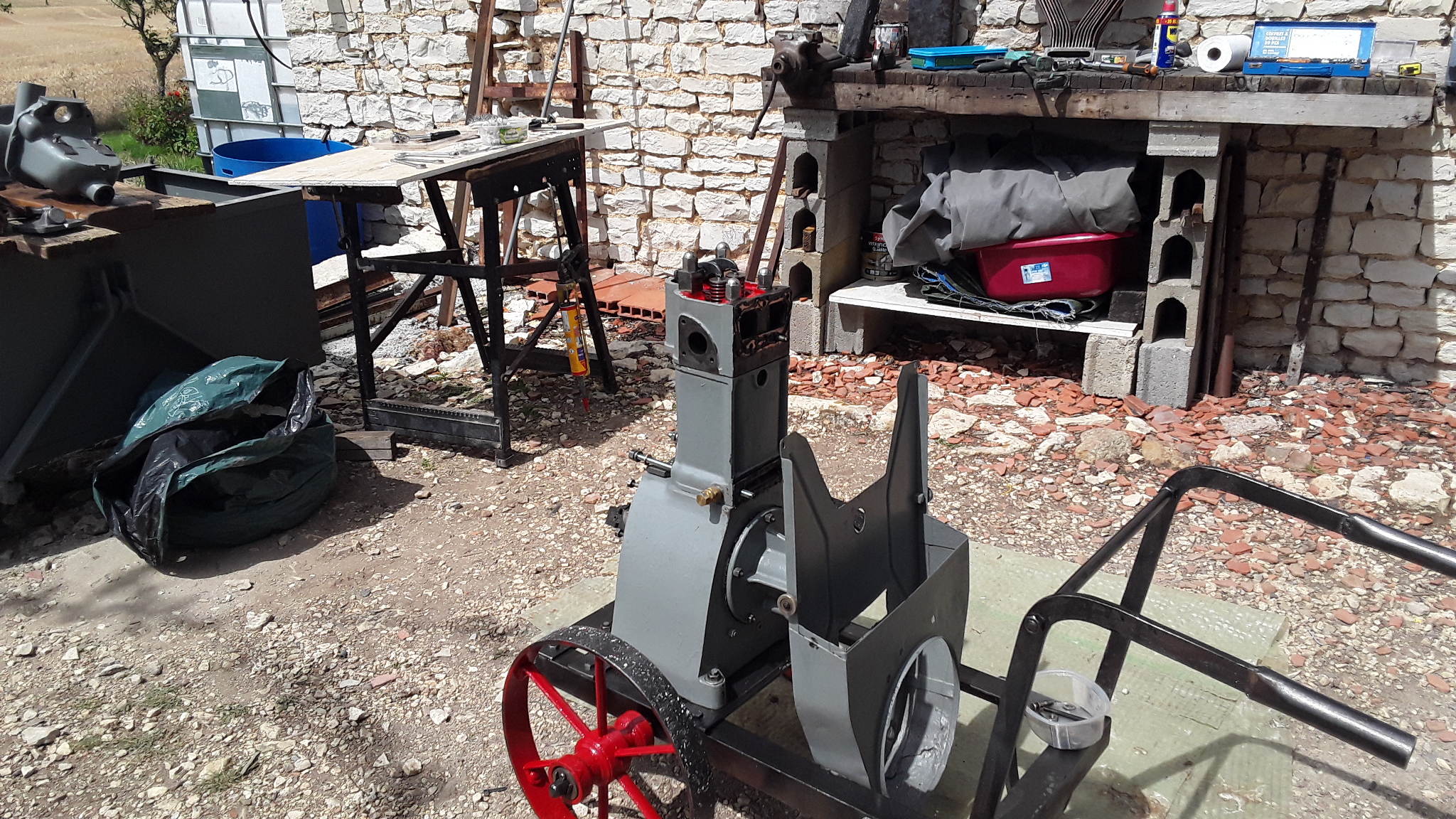

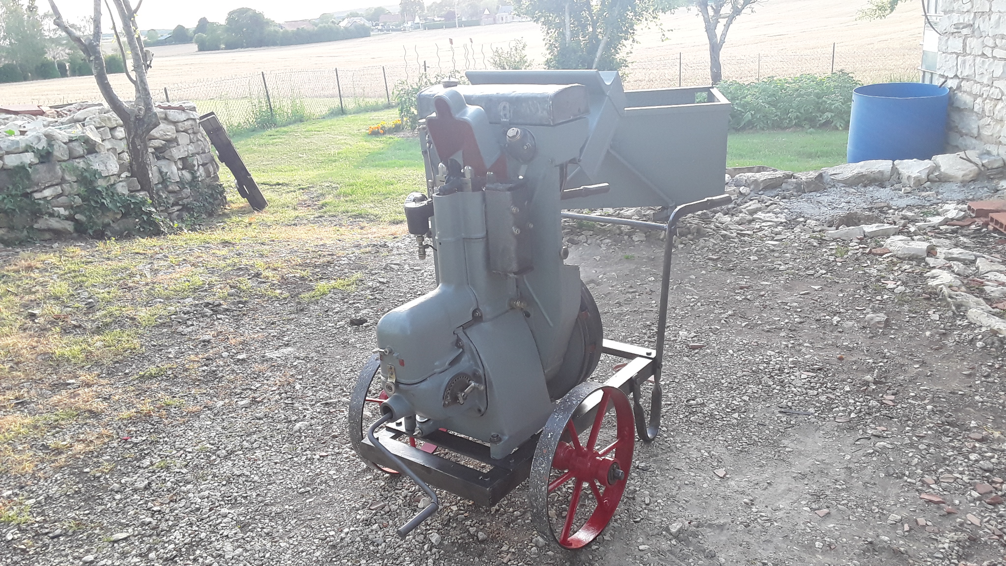

Bien avancé dans le remontage. Plus difficile que prévu, après avoir tout remonté, obligé de redemonter, le joint bas de radiateur avait glissé.
o

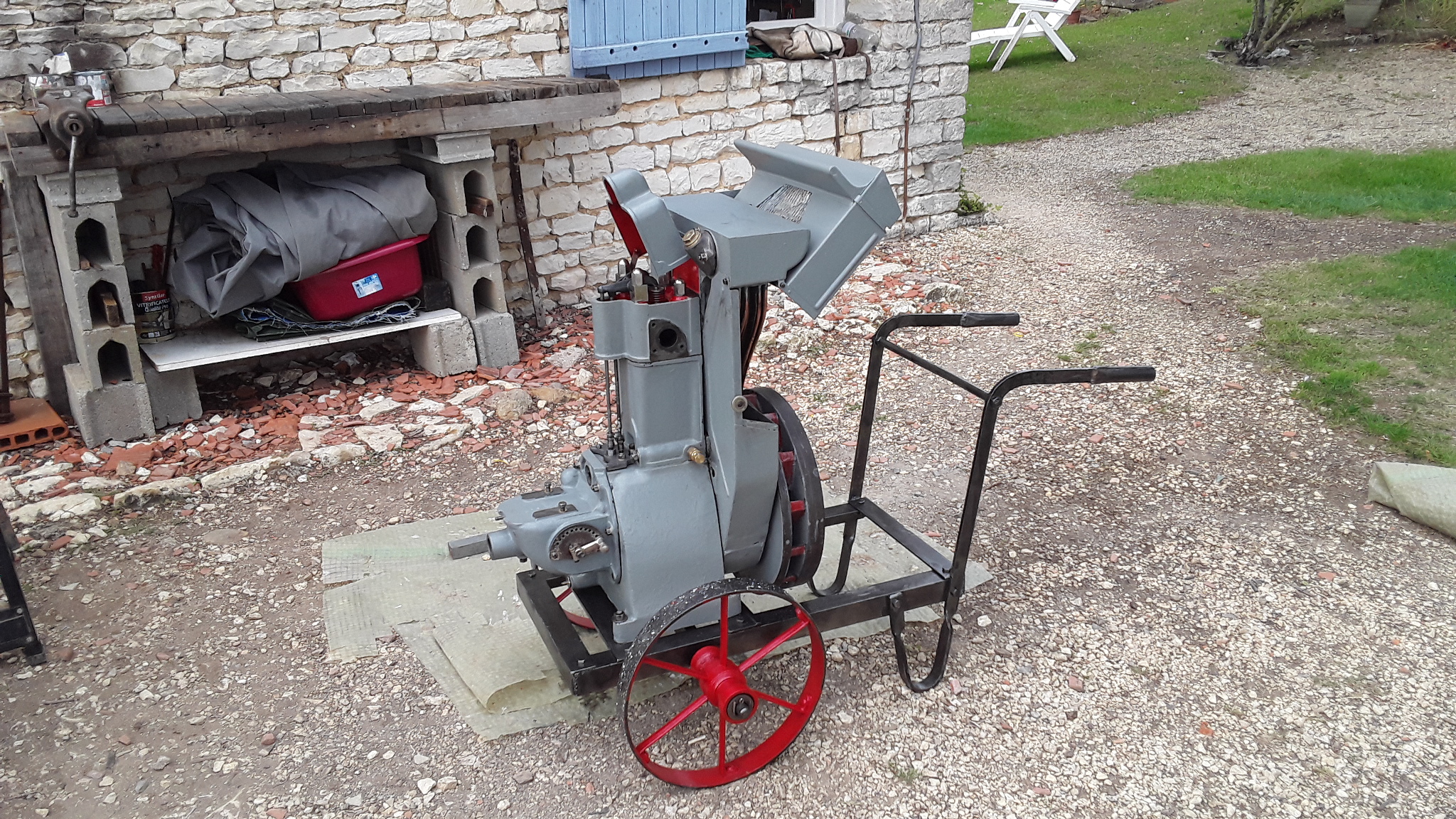

Pose de l'essieu, montage boulonné et soudé.
La ferraille acheté env 8€ fer occasion, .ais pratiquement neuf, est stocké à l'extérieur des hangar, donc occase.

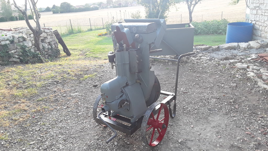

Peint et prêt à recevoir le moteur. Impossible de mettre le moteur terminé sur le chariot, poids presque 180kg
Ça a avancé, fabrication du chariot et commencement du remontage.

Message par Massey 37 » 05 Juil 2020, 06:43
Bonjour Patrice
A priori tu habites une région ou il fait toujours soleil ! Ce n'est pas le cas de la Picardie ou il vente et bruine depuis quelques jours. Je ne pourrais pas faire ce genre de travail (soudure...) en extérieur... Je vois quand même des bâches....
Bravo pour le chariot de transport. Il fait d'époque avec ces roues fer à bâtons et costaud mais je crois qu'il faut cela au regard du poids du moteur. Tu as utilisé une chèvre ou un palan pour positionner le moteur ? ou tu as mis la photo finale ? le moteur ayant été mis en place pièce manœuvrable par pièce manœuvrable.
Il semblerait que l'on n'ai jamais été aussi prêt du but. Espérons que la renaissance va bien se dérouler.

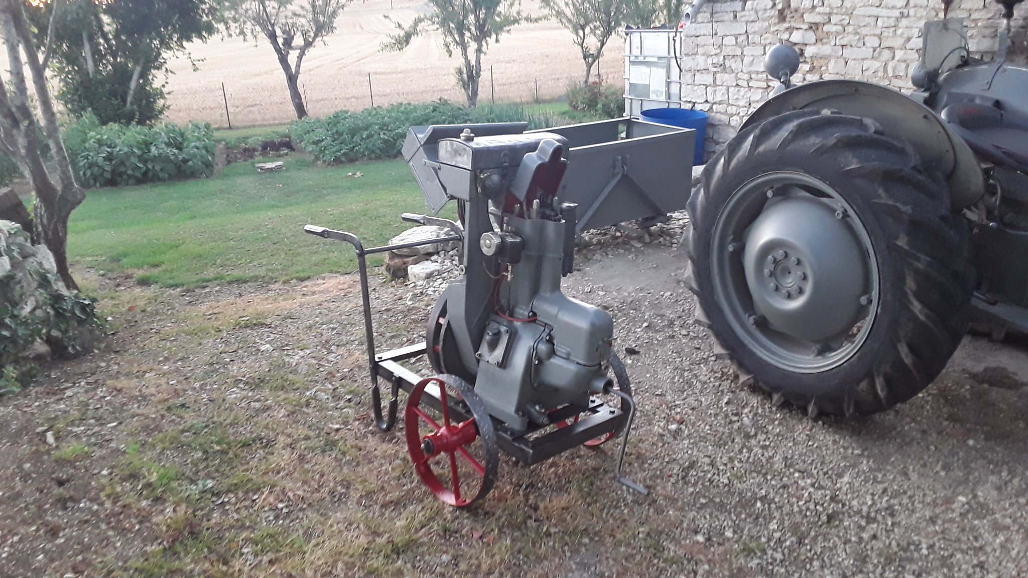

Massey, suis prés de bourges et sous la Loire, donc en général c'est tempéré., même assez beau. Les bâches, 1 housse pour le TEA20 1 pour la Bennette. Les p,astiques au sol, c'est quand ecrous et rondelles m'echappent des doigts lol Pour la mise en place du moteur sur châssis, mis tel qu'il est près du chariot fini, bas moteur + chemise piston sur les morceaux de poutres, ensuite glissé des cales bois vers le chariot qui était à peu près à la même hauteur. Tout seul, c'est du lourd, même au 3/4 démonté lol

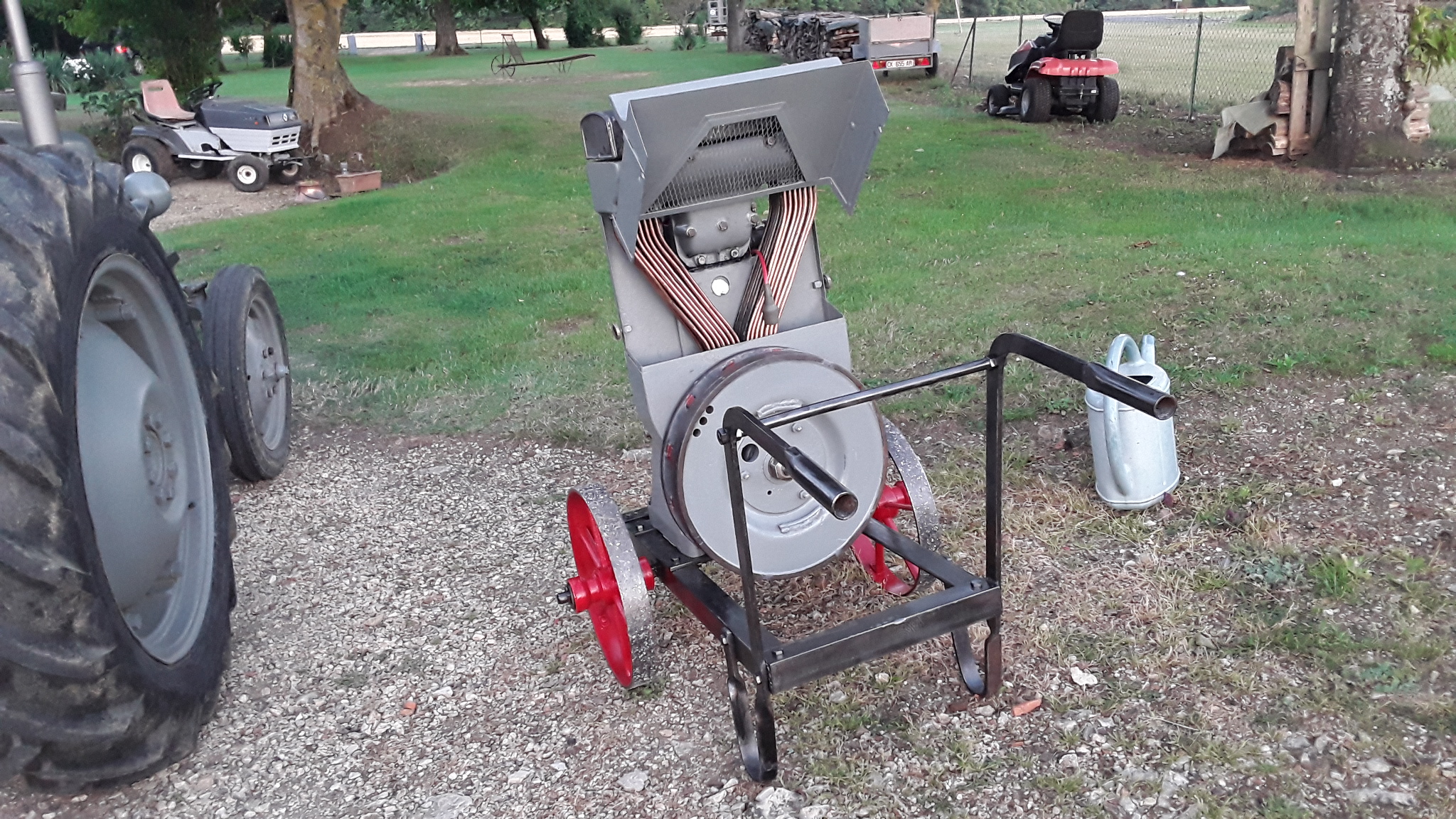

Une fois fixé au châssis, j'ai continué le remontage , le plus lourd, le volant. Bruno, reste le principal à remonter avant la mise en route, carburateur et magnéto, carbu, ça va, la magnéto faut caler pour la synchro allumage, là ? Vu sur le net, chacun a sa façon de faire, laquelle est la bonne ? mais pas le choix, connaît pas ce moteur, donc obligé de suivre chaque avis. Avant de monter la culasse, fait un précalage PMH piston et point allumage avant PMH je l'ai repéré sur le volant par marquage. La magnéto se démonte facilement pour la remettre à la bonne place, quoique, se joue tout de même à une dent près pour un bon calage.

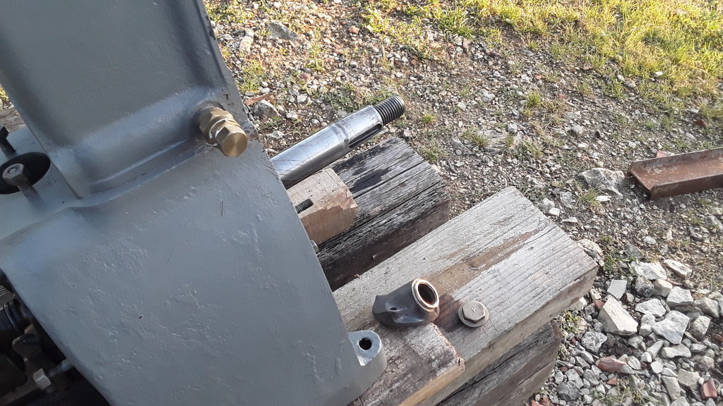

Fuite d'eau au joint radiateur, au dessus du trou bougie à gauche, remis du joint souple après desserrage, à voir demain.
Côté échappement, petite fuite au remplissage, 1 gougeon cassé, paser une 1/2 h pour le sortir, remplacé, facile, c'est du métrique.

Remontage terminé ! enfin. Mis de l'eau, fuite, redesserrage du radiateur pour y remettre de pâte joint. Verrai ça demain, si ça tient.
Avant tout, me faut trouver le bon calage pour la magnéto, plusieurs pistes à voir, mais peu pas faire ça au pif, sinon tant pis, j'ai du boulot sur le TEA20 joints spi huile AR à Changer.
