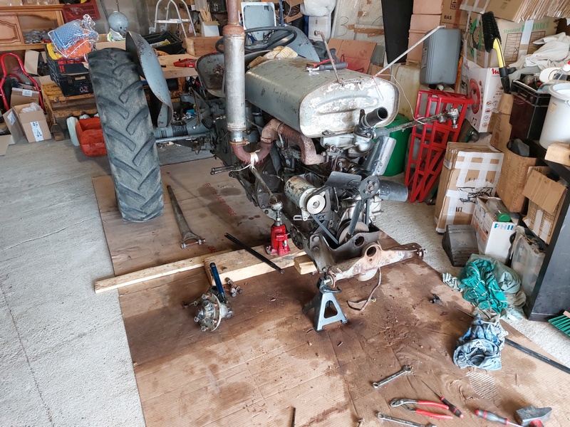

Message par jason05 » 30 Mars 2023, 20:05
j ai toujours eu une fuite au joint spi coté boite qui commence à devenir importante et l'embrayage reste collé ce qui est dangereux.
Cela ma permis de changer le contacteur de démarrage qui n'a jamais fonctionné. Mais pas pratique à changer (couper en deux le tracteur).
Fabrication d'un rail.
Donc il faut couper en deux le tea. ange
Voici les photos
Une belle fuite bien grasse
Petite surprise au moment de la séparation du coté du moteur le balancier a pris son indépendance donc c'est pour cela que l'on mis un cric sous le berceau. (sûrement la prochaine étape)

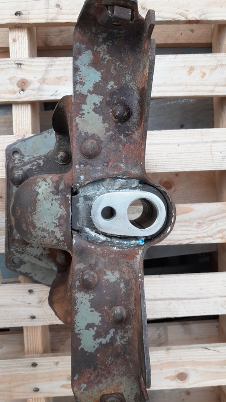

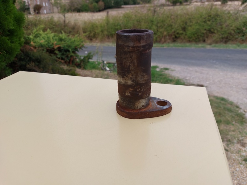

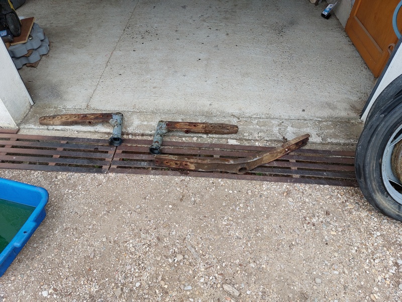

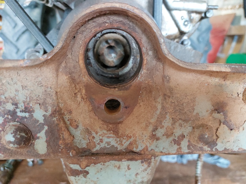

suite au démontage de l'embrayage je me suis aperçu que le train avant bougé drôlement et il était instable.
donc j'ai démonté le train avant.
les pièces du train avant n'ont pas été démonté depuis longtemps
dans le berceau là ou il y avait le balancier j’étais entrain de produire du pétrole, un mélange de terre d'herbe d'huile. Pour l'enlever, il a fallu sortir le marteau et le tournevis car cela était bien collé grr .
un petit peu ovale
j'ai mené le berceau chez un tourneur fraiseur pour qu'il me fasse des bagues mais il préférait enlever les pièces endommagés et les remplacer par d'autre.
Voila le résultat

Superbe ce réfection dès ton berceau avant
Ton fraiseur à bien fait de te reprendre cela avec de nouvelles pièces soudées. Ainsi tu es reparti pour 50 ans
