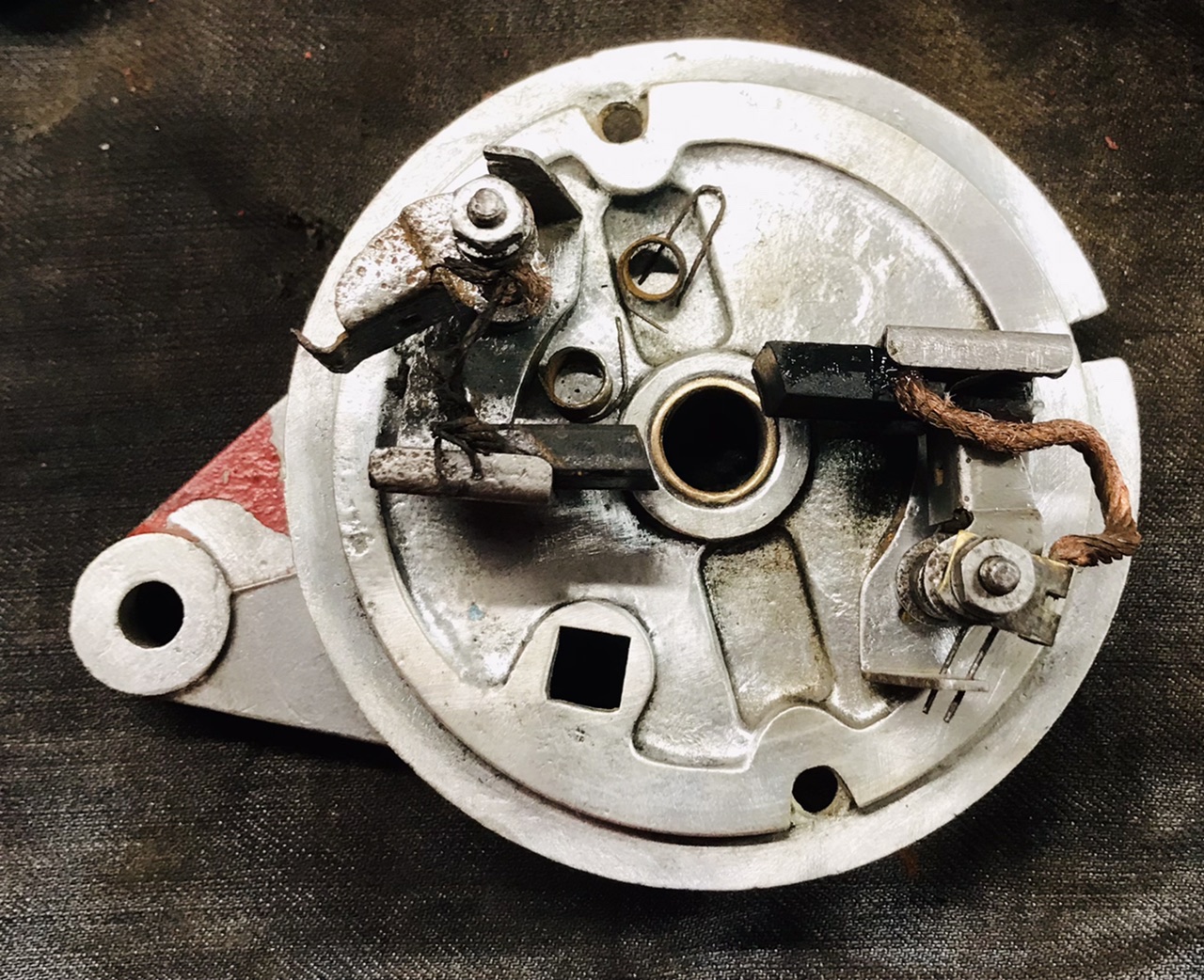

Je mesure alors 13v aux bornes de la batterie, moteur coupé, et 12,8v dès que le moteur tourne, quel que soit le régime. L’ampère-mètre reste figé légèrement sous 0A, peu importe le régime (il fonctionne car l’aiguille descend franchement dans le - lorsque j’actionne la tirette de préchauffage).
Et au cul de l’alternateur, un magnifique 0v, moteur tournant vers 1500 tr/min… :|
Je pense que la panne est passée inaperçue car dès que le tracteur est garé, je mets la batterie en charge, et que je travaille pas plus d’une heure à chaque utilisation. Donc vraisemblablement une double panne: batterie en fin de vie + charge HS.
Prochaine étape, démontage et diagnostic de l’alternateur ! yesss
Message par guillaume_69 » 23 Mars 2024, 20:24
Allez, c’est reparti! yesss
Cette fois-ci, démontage de la Dynamo, une Ducellier 7098A.
Sans surprise, à l’intérieur, c’est la cour des miracles! lol
Alors comme d’habitude, gros nettoyage.
Au bilan, remplacement des charbons, des ressorts et du roulement. Avec ça, ça devrait repartir pour au moins 50 ans!
Message par guillaume_69 » 23 Mars 2024, 20:26
Ça a pris l’humidité sur de longues périodes, je pense…
Message par guillaume_69 » 24 Mars 2024, 06:18
Commandes passées pour la remise en état de cette Dynamo:
- 1 roulement 6202 chez 123 roulements
https://www.123roulement.com/roulement- ... -ee-c3-snr
- 1 paire de charbons avec les ressorts chez Elecancetres
https://elecancetres.com/balais-charbon ... ynamo.html
