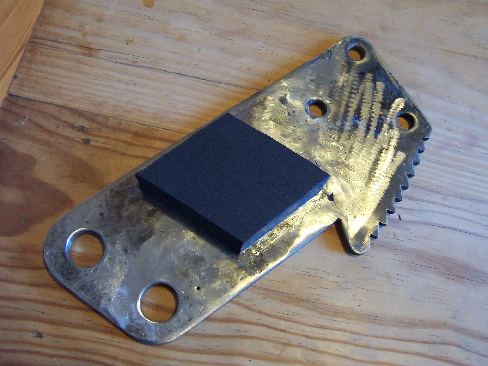

salut voila ce que j'ai .
Uploaded with ImageShack.us

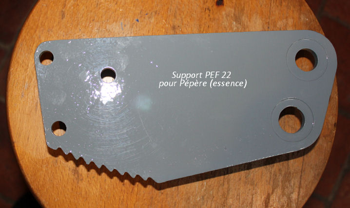

Re: support avant pour compléter faucheuse F839
Message par Fabrice ff30 » 18 Mars 2013, 09:36
Avant tout montage.... Vérifier... Si pour essence ou diesel... Différent côté frein.
Message par Alan 202 » 18 Mars 2013, 17:24
Le support (avec crémaillère) que Florian présente est pour un essence
Support PEF 22 (MF 839 )
Photo de Fabrice d'un support côté frein "normalement " :lol: pour diesel : :wink:
http://nsa15.casimages.com/img/2010/04/27/100427103059594711.jpg

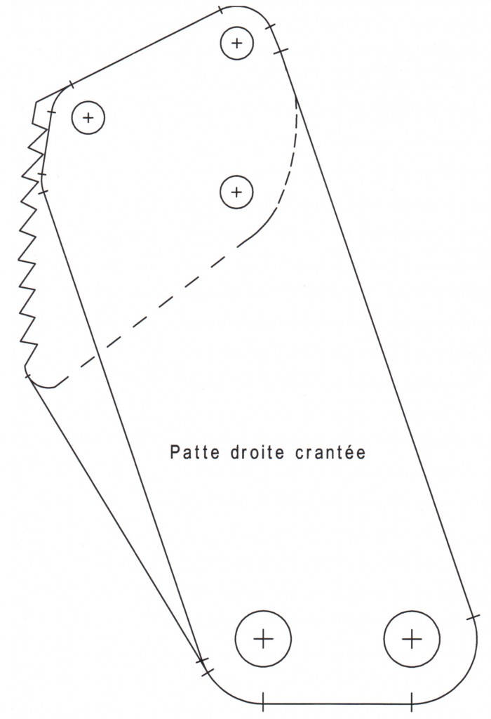

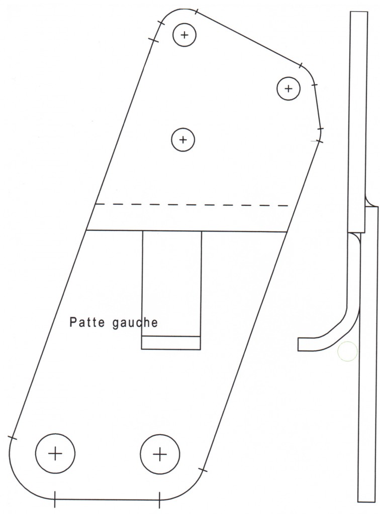

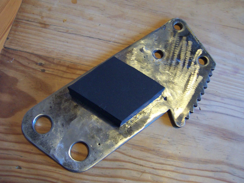

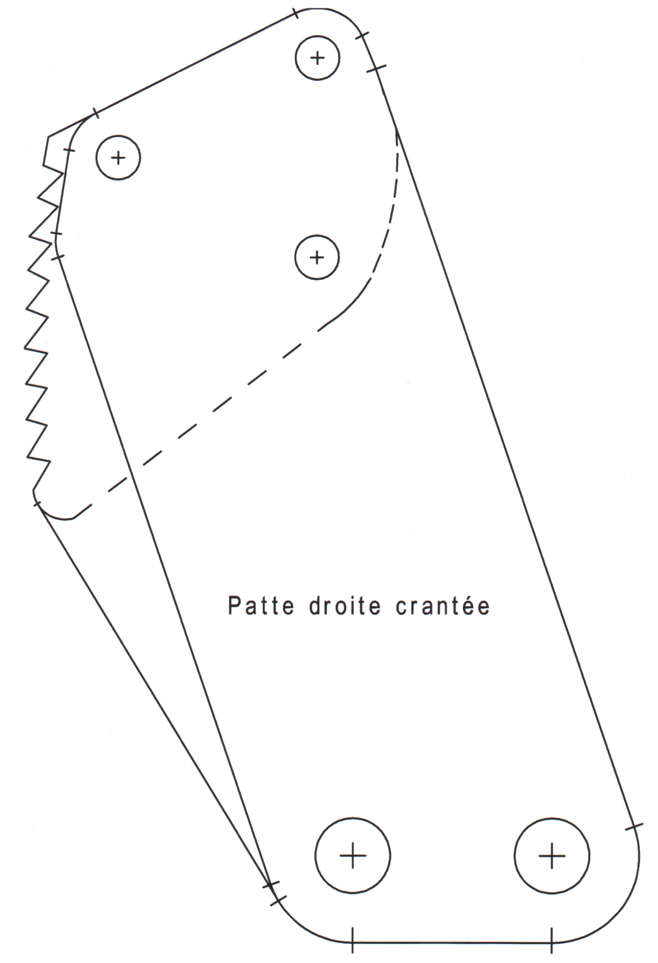

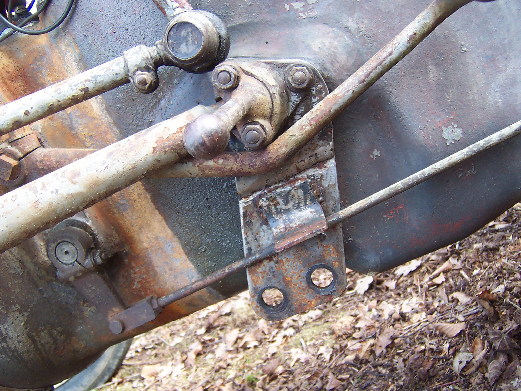

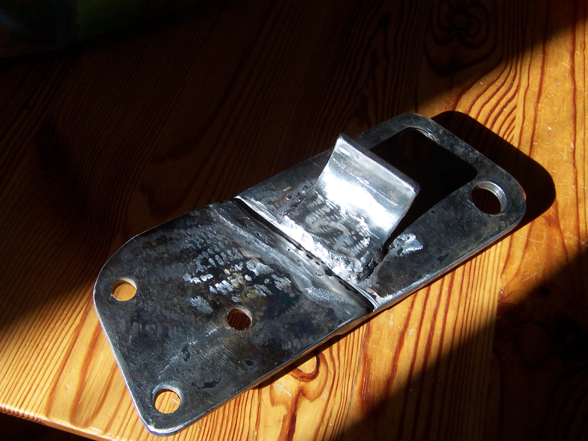

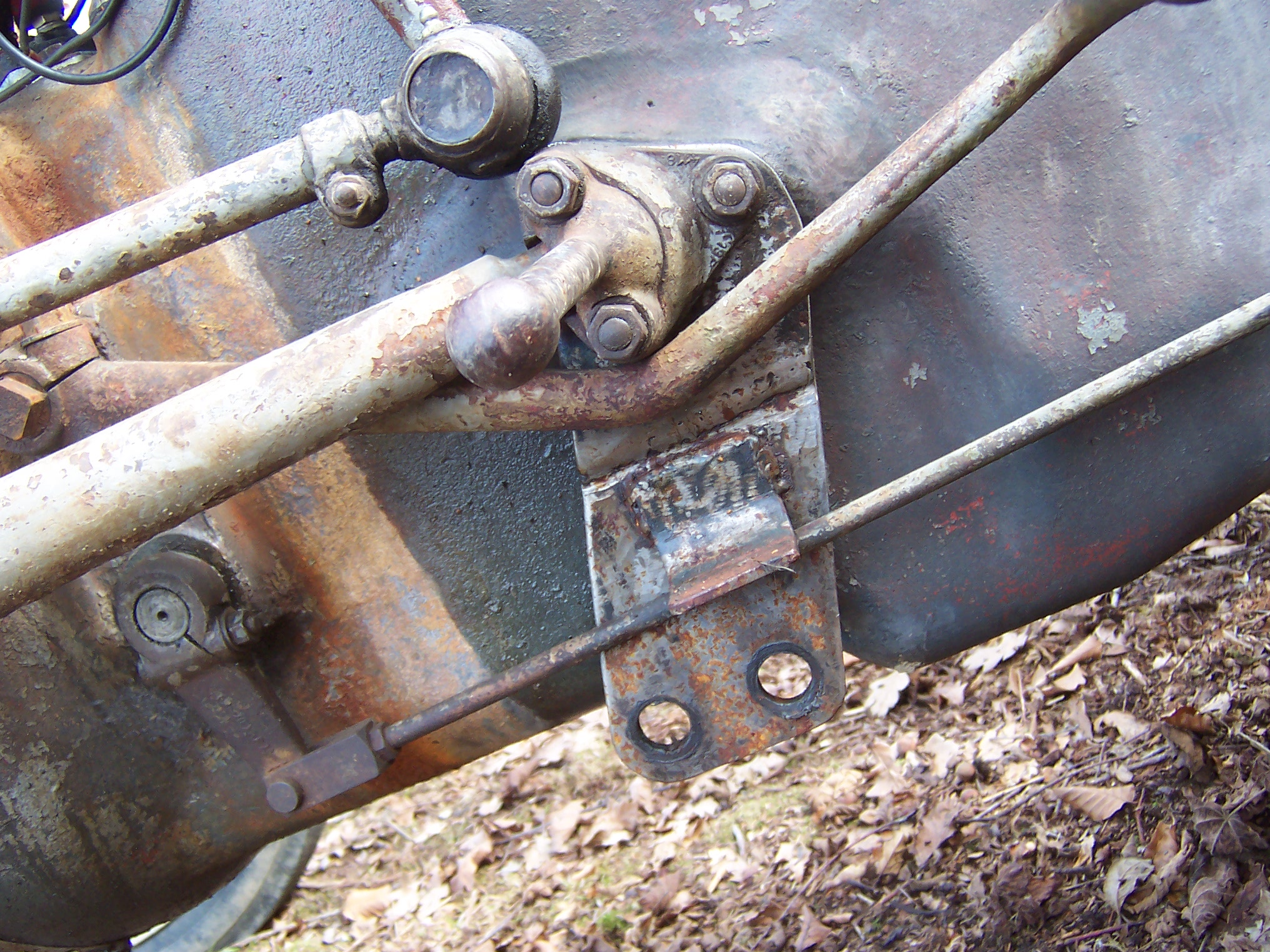

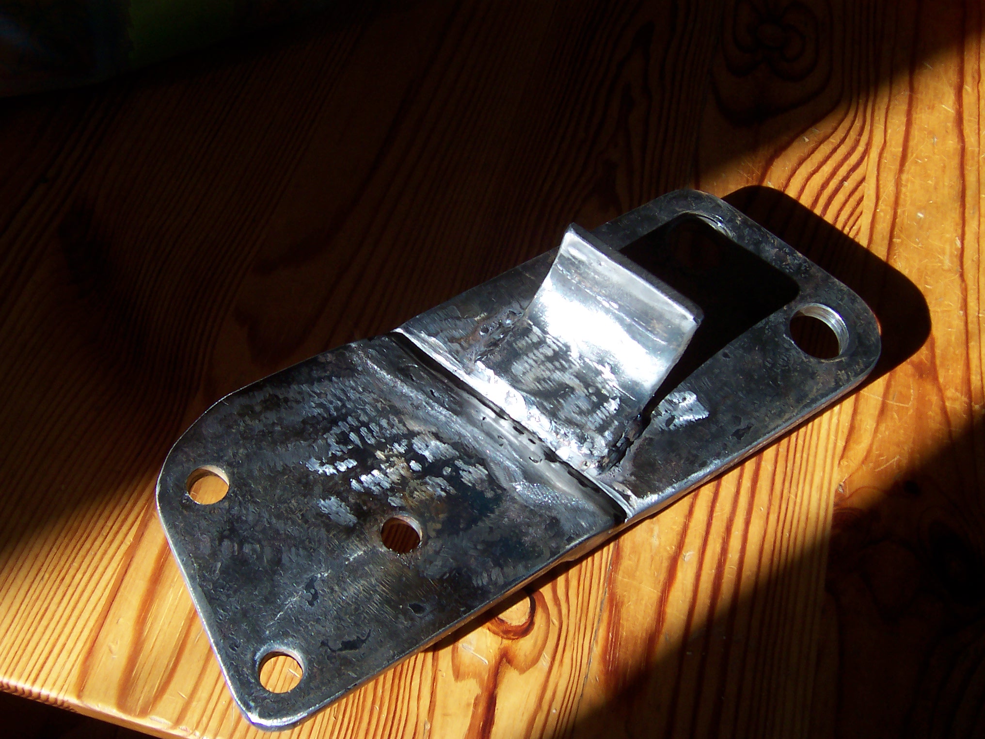

Bonjour si ça peut aider je me suis fabriqué l'été dernier des pattes pour ma pef 22 pour mon tea20. J'ai fait ces plans ils sont a l’échelle 1:1
et le resultat

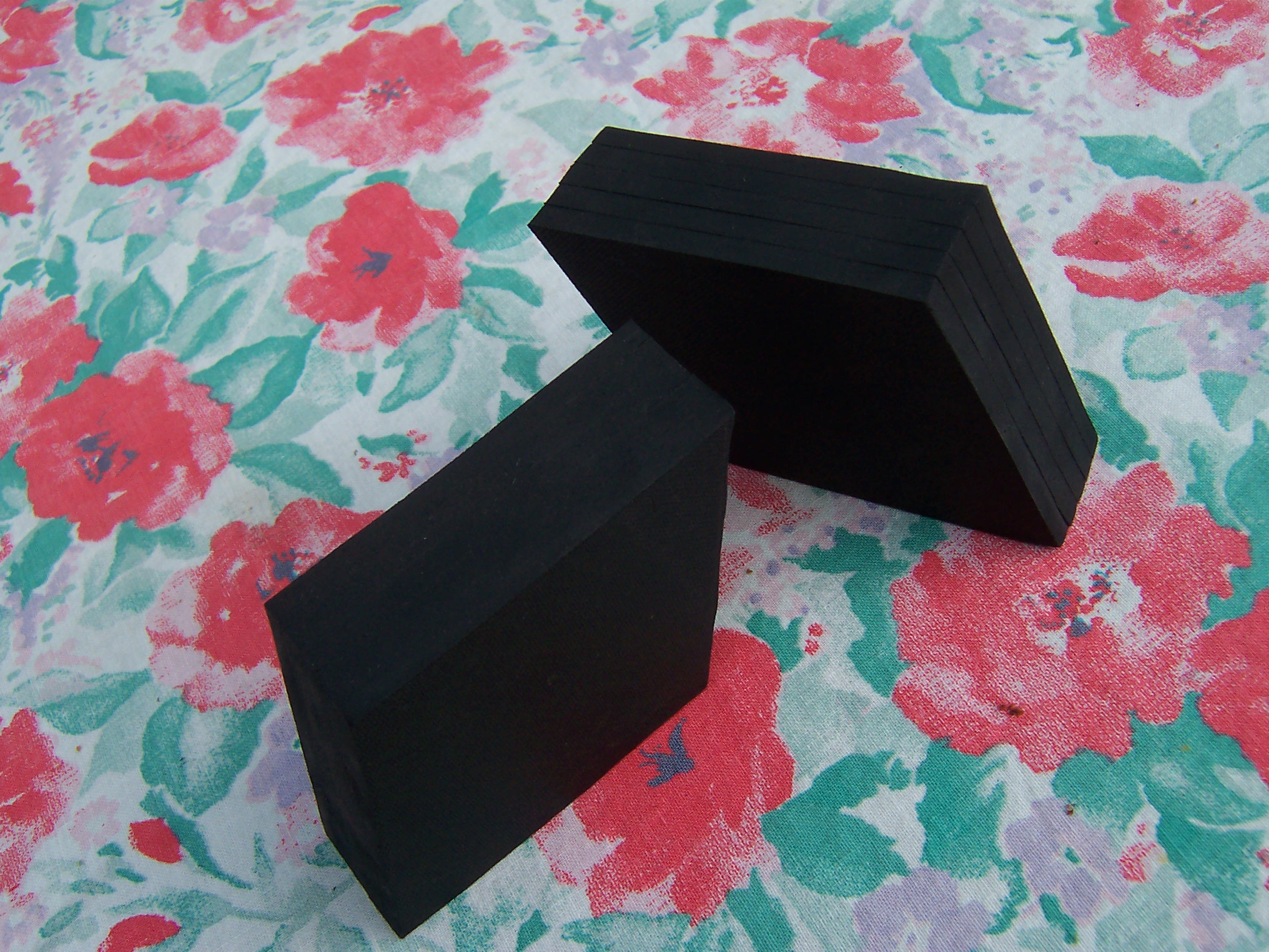

Ne pas oublier de faire des cales en gros caoutchouc sinon ça vibre beaucoup la faucheuse en marche.
voila!
Message par mbertaud » 20 Mars 2013, 21:17
Bonsoir.
J'ai un petit souci de compréhension du dessin de la patte droite et en comparant avec les photos.
est-il possible d'avoir une vue de coté ?
Message par Jojo19 » 20 Mars 2013, 21:46
Bonsoir en fait pour la patte droite j'ai juste fait un rajout a partir de la plaque crantée d'origine (celle en pointillée) tu peut comparer avec celle qu'a mise en photo Alan 202. Mais j'avais dessiné une patte complète au cas ou. Le profil de la patte gauche d'origine fait un léger zigzag pour s'adapter à la largeur du support ventral de la faucheuse. Sinon ça se fait assez facilement avec un peu d'outillage, en plus j'en avais besoin rapidement pour faucher mon terrain. Si j'ai le temps demain je te ferais des photos des pattes en place sur le tracteur. Par contre je n'ai pas de photos de la faucheuse montée.
Message par mbertaud » 23 Mars 2013, 22:34
Bonsoir.
Décidément, je ne m'en sors pas !
J'ai bien imprimé les dessins à l'échelle 1 mais je me retrouve avec un entre-axe de 75 mm au lieu des 50 mm réels.
Je peux toujours faire une réduction à l'impression mais j'ai trop de doutes.
Quelqu'un peu-il me fournir les cotes importantes c'est-à-dire celles qui "relient" les 3 trous des repose-pieds aux 2 trous espacés de 50 mm ?
à partir de cela, j'espère pouvoir me fabriquer les deux pièces.
Merci à tous.

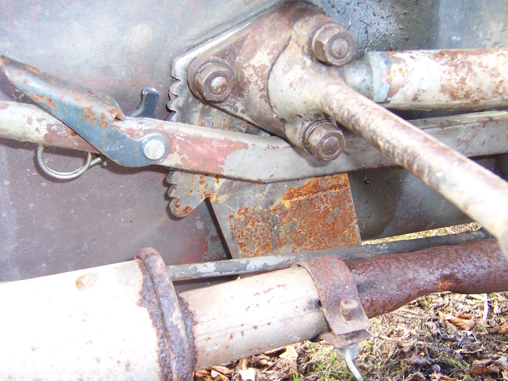

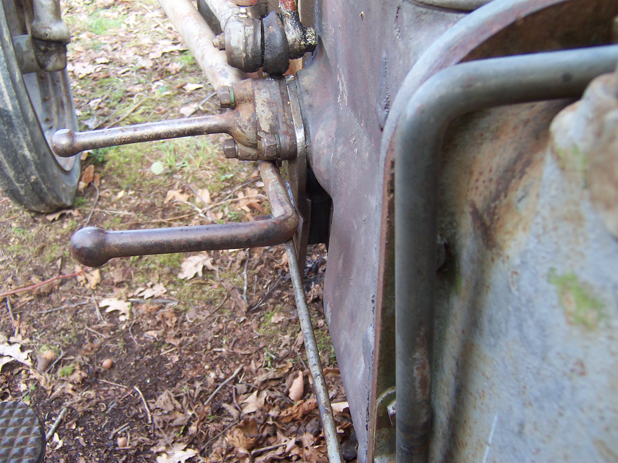

Message par Jojo19 » 23 Mars 2013, 22:59
bonsoir je te fais passer les plans en .pdf si tu l'imprimes tu ne devrait pas avoir de problème d'échelle.
pattes pef22.pdf
(995.13 Kio) Téléchargé 1132 fois

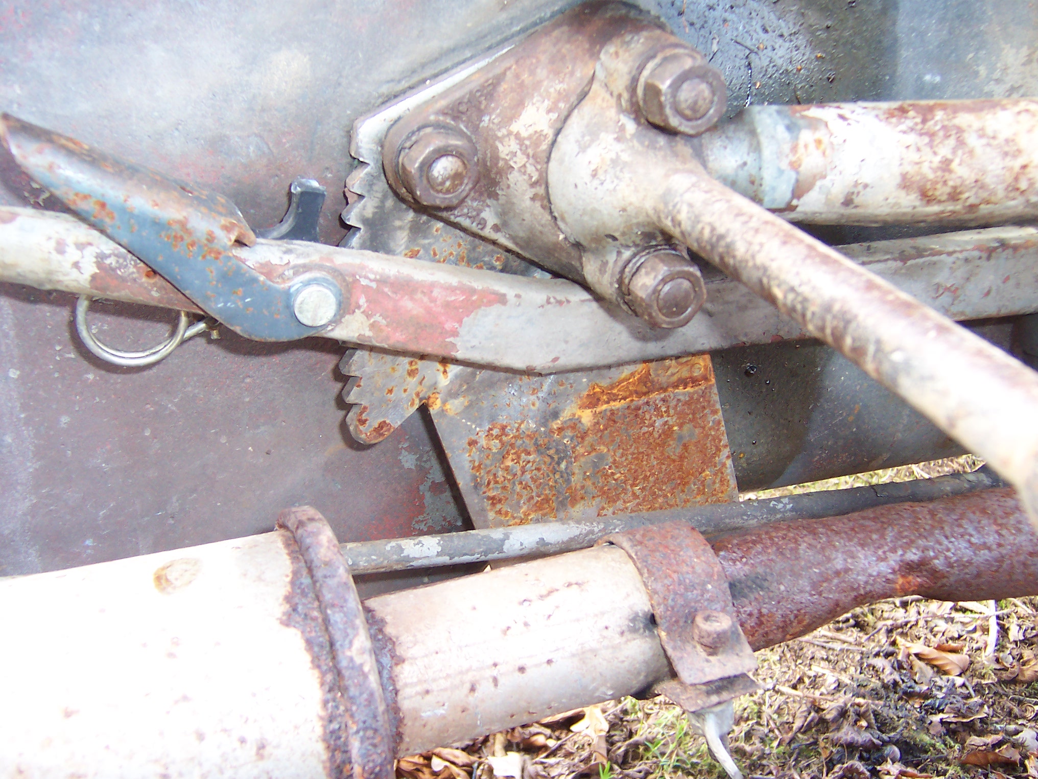

Les photos des pattes en place sur le tracteur
