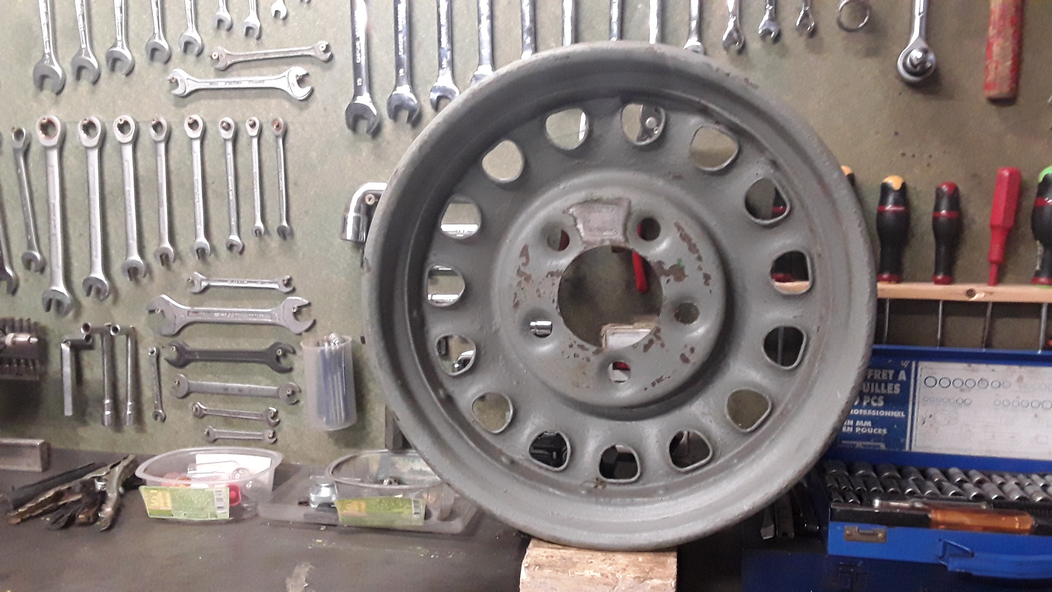

Message par patou18 » 07 Fév 2021, 15:35

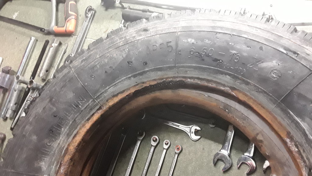

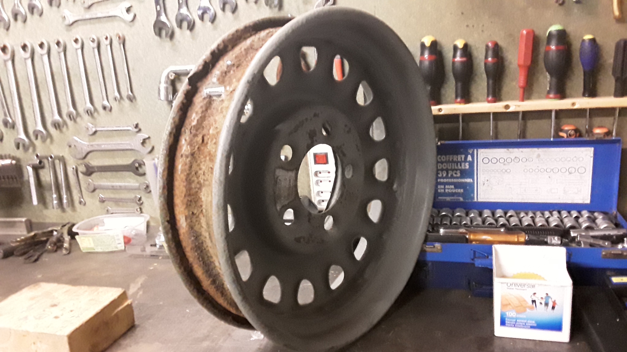

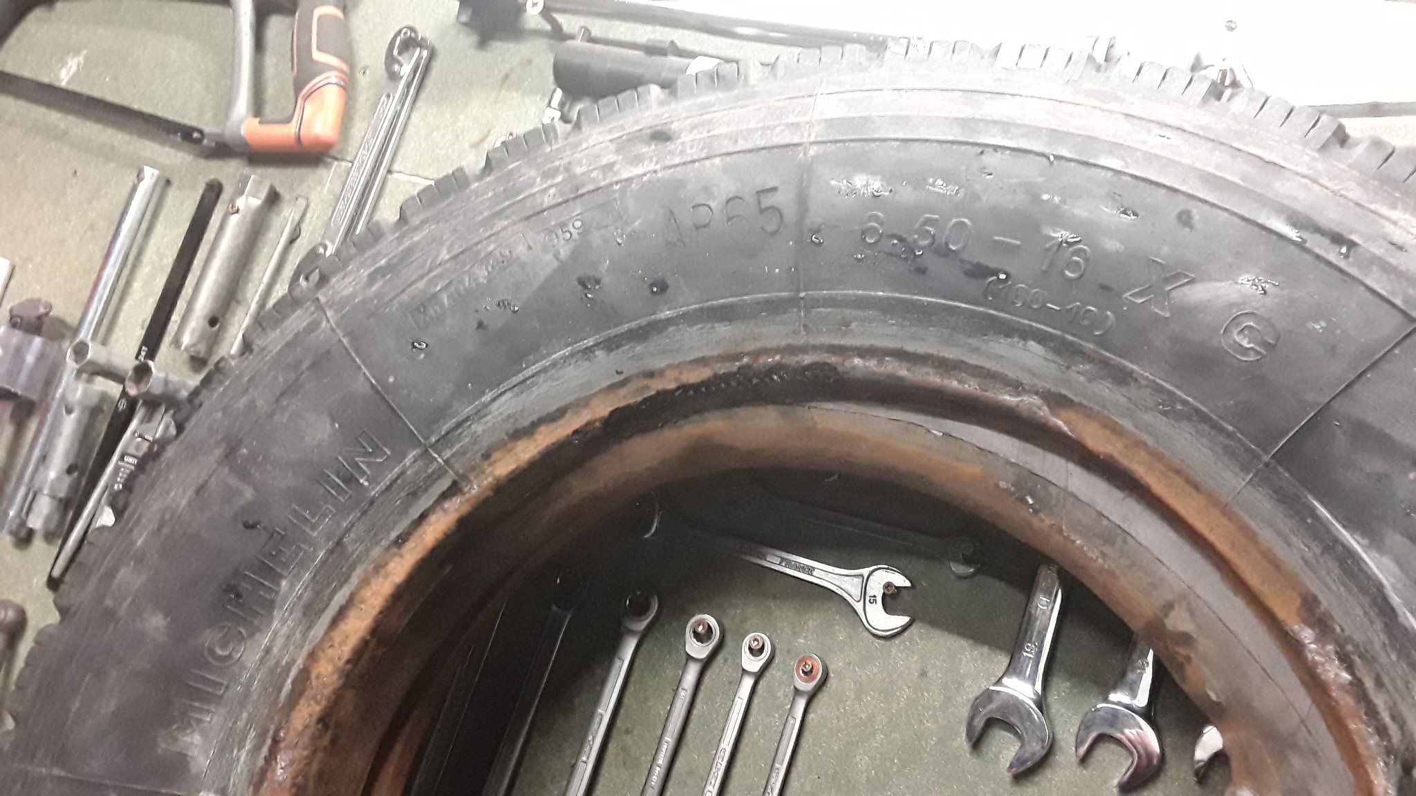

Recherche jante 130 140 40 et 8,5 cm entre talon ou équivalent pour montage pneu michelin 6.50 16 avec chambre

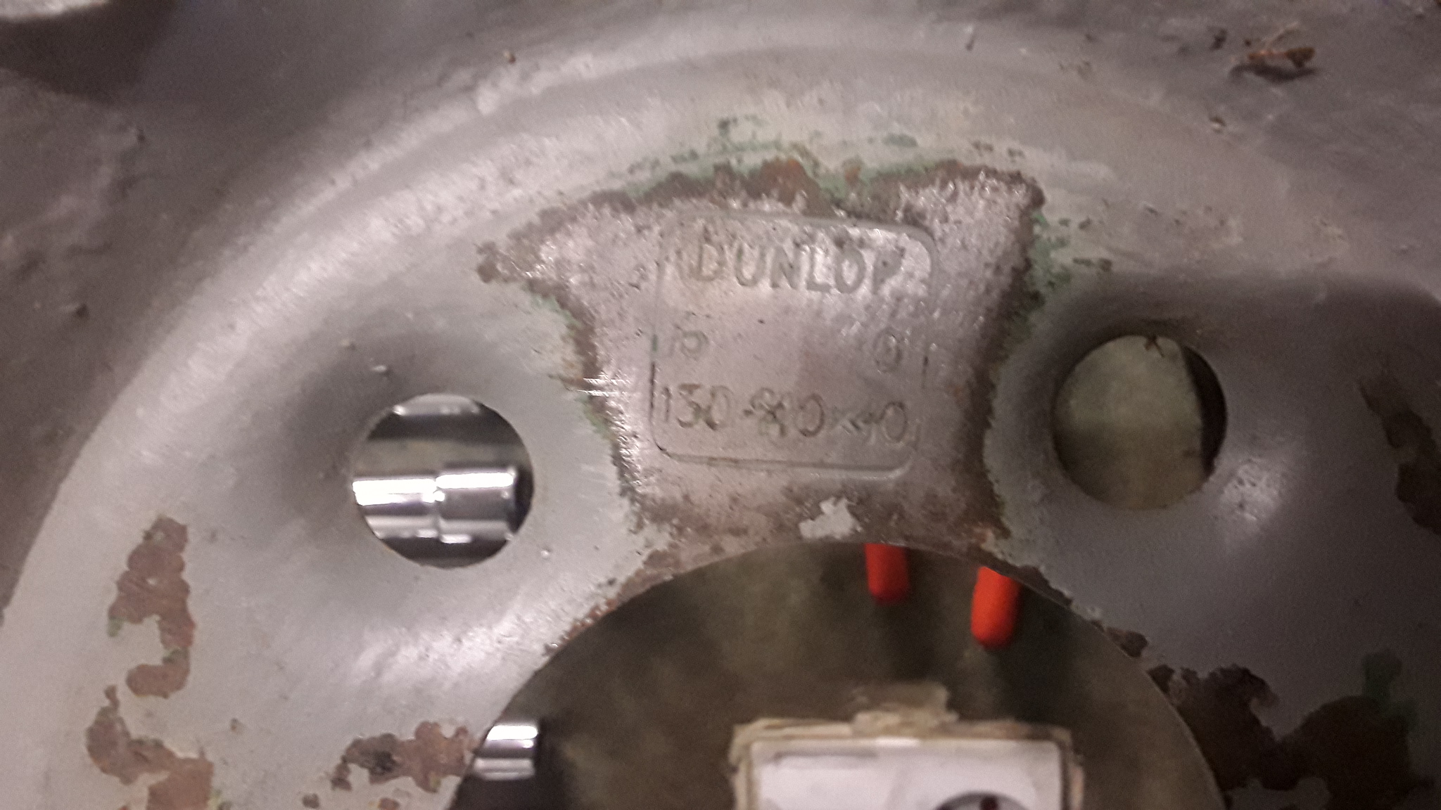

Marquée Dunlop 130 140 40 côté interieur

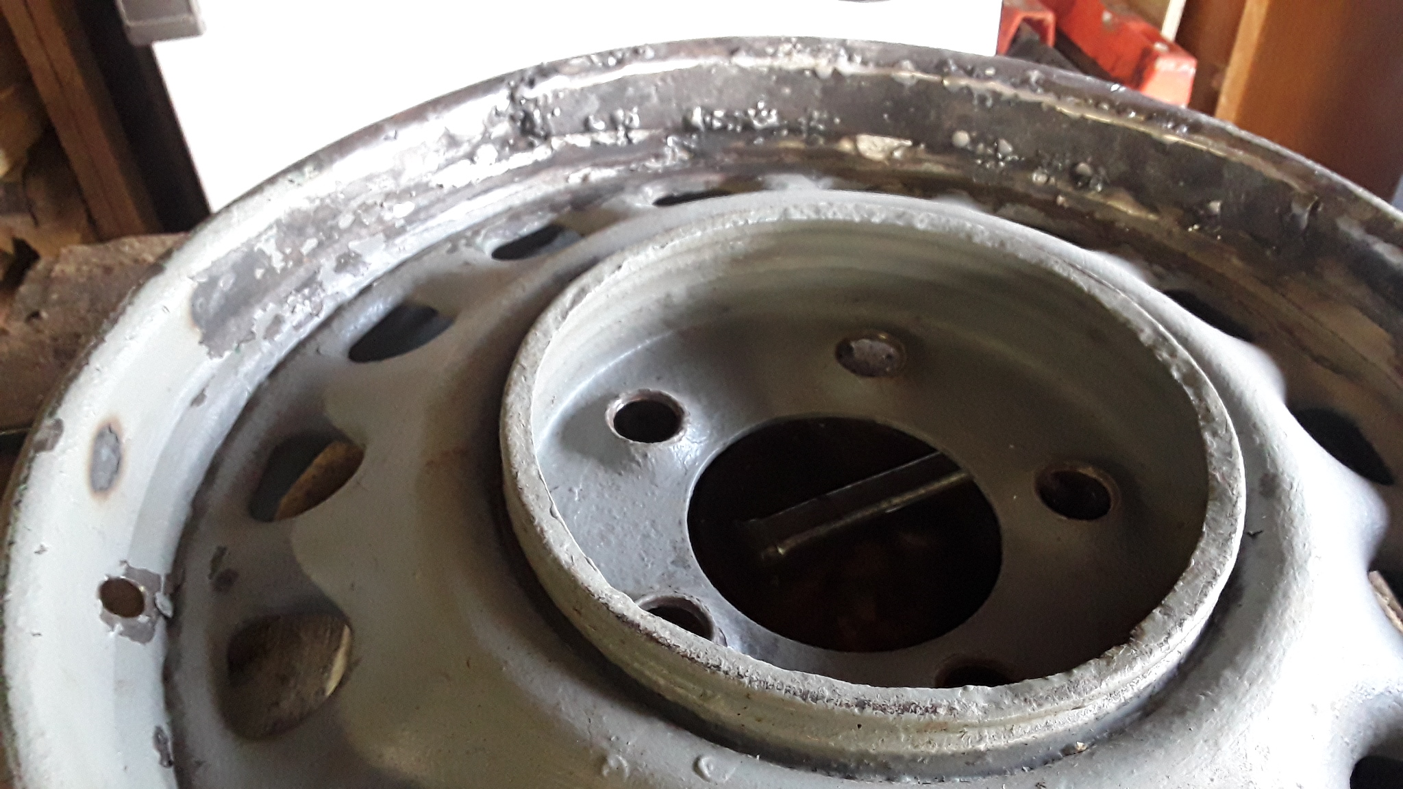

Etat de la jante intérieur, le talon intérieur est bouffé par la rouille :shock: doit pas être d'hier lol

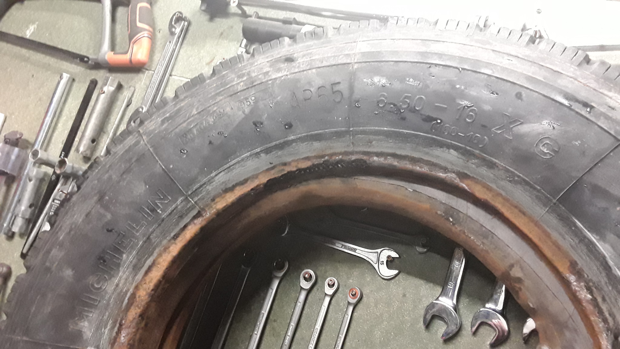

Pneu 6.50x 16 neuf, enfin côté roulement

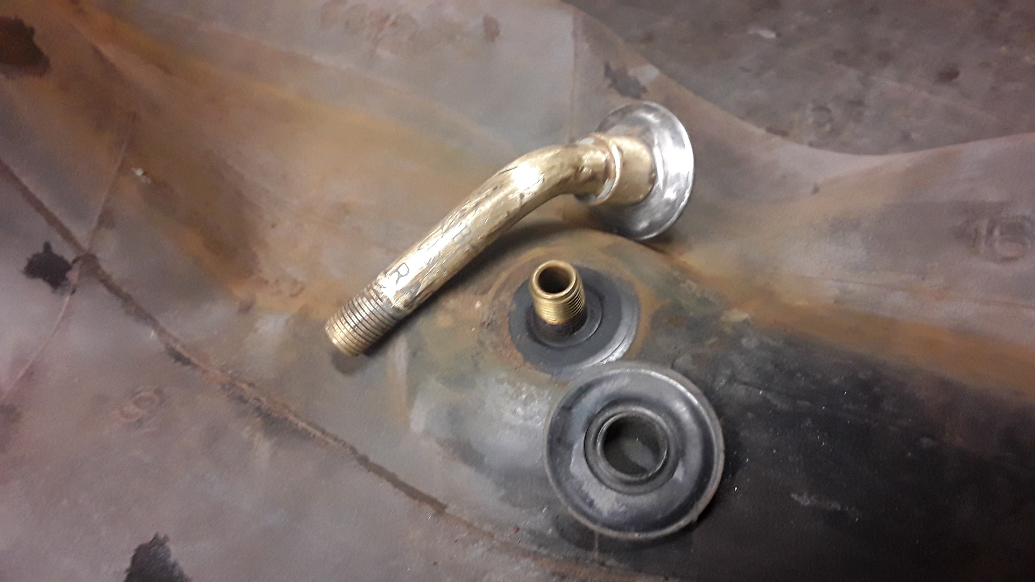

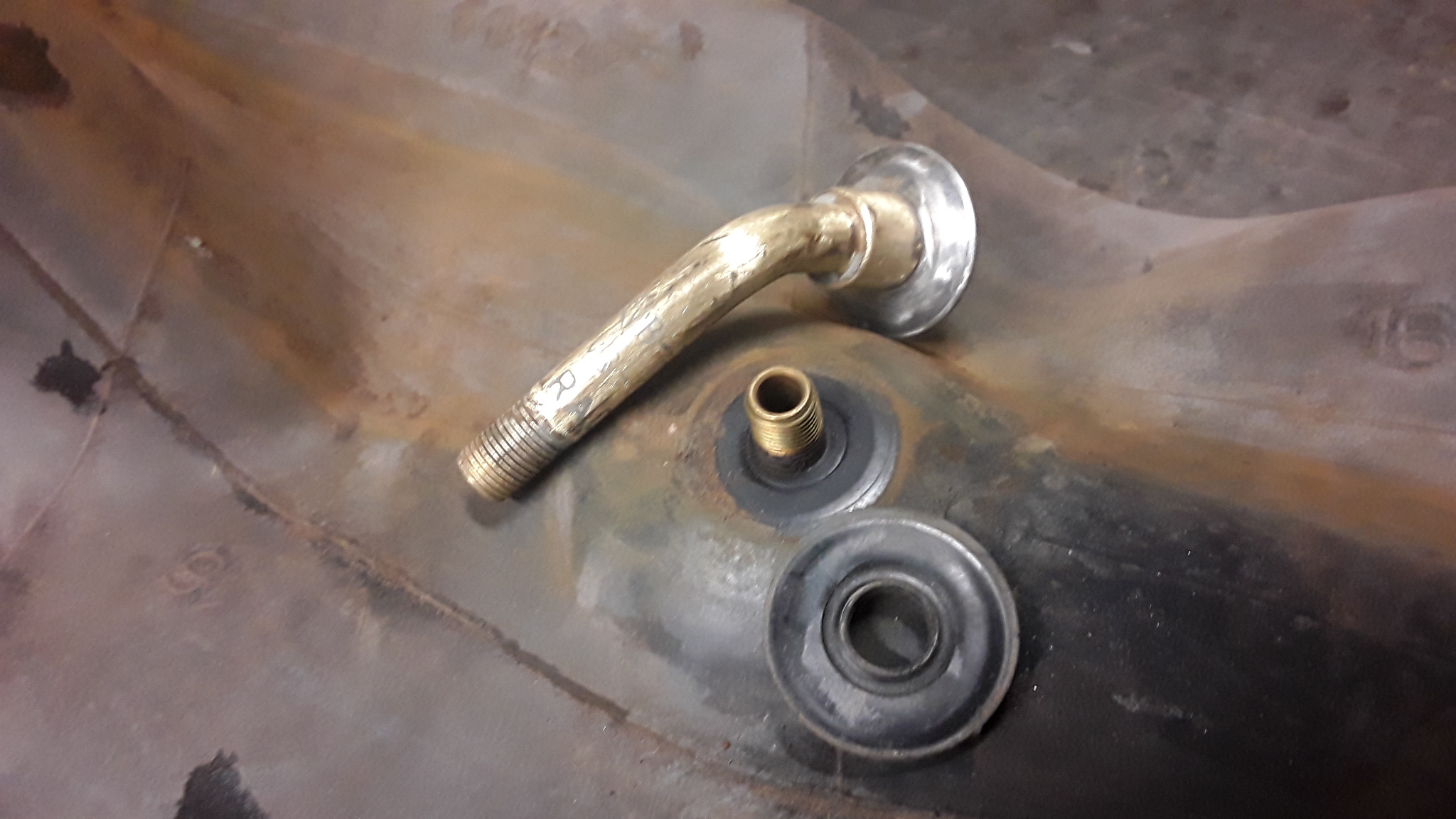

En passant détail de la valve chambre à air avec sa rondelle caoutchouc
Marquage de la jante intérieure Dunlop 130 140 40 avec larg 8,5 entre talon
Dans mes recherches, sur site auto anciennes, ressemblerait à des jantes de peugeot, genre 401 Un peu loin !
Remorque faite maison avec un essieu auto d'époque ? ou fabricant artisanal hiffres inscrits, à mon avis -- 130 -- entraxe Marquage jante : 130 140 ? 40 ? Peut-être haut de talon pneu ? 130 serait entraxe écrous ( vérifié )

Hier j'ai passé pas mal de temps sur le net, trouvé parfois très près, mais pas la dimension. Vais essayer de restaurer, décaper et verrai si je peut recharger avec des points de soudures. Pour le talon, vais le reprendre avec un fer rond soudé dans le creux du cerclage ou c'est le + rouillé. Pas le choix, pense pas que je trouverai. Vu vendeur pneus agricole, pas plus renseigné. Sur sites autos, je m'approche, mais toujours une mesure qui est différente, soit diamètre ou écart trous de fixations, parfois le prix ! jante en or lol

En regardant bien l inscription j ai l impression de lire 130 40x40

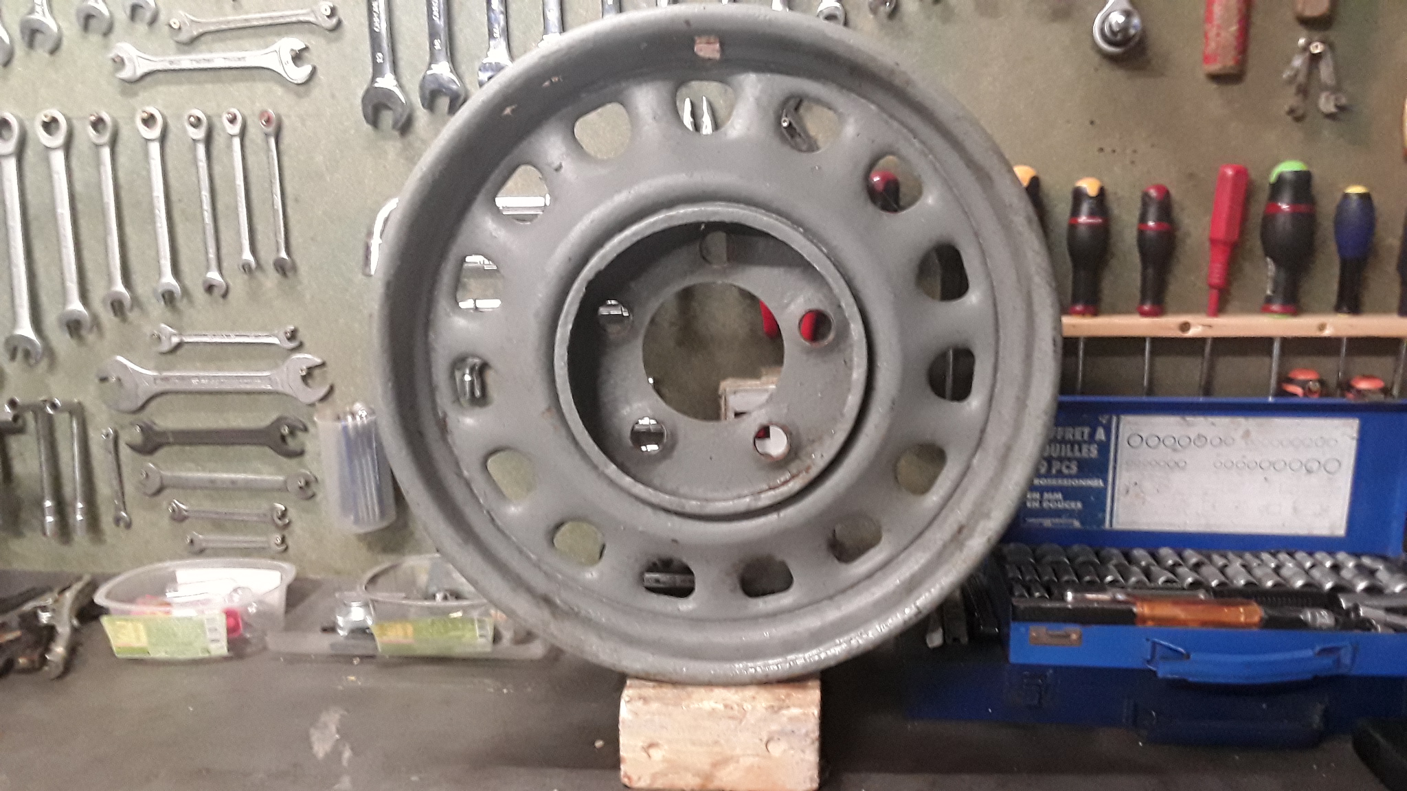

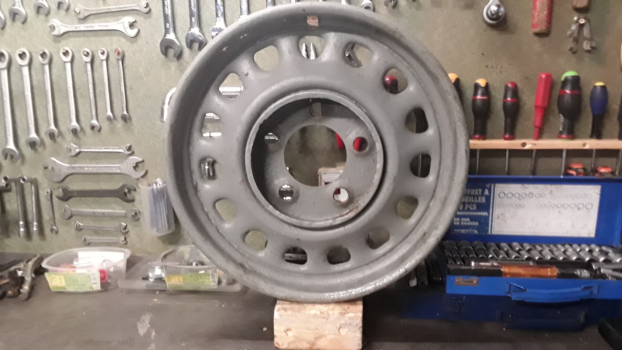

Message par patou18 » 15 Fév 2021, 16:31

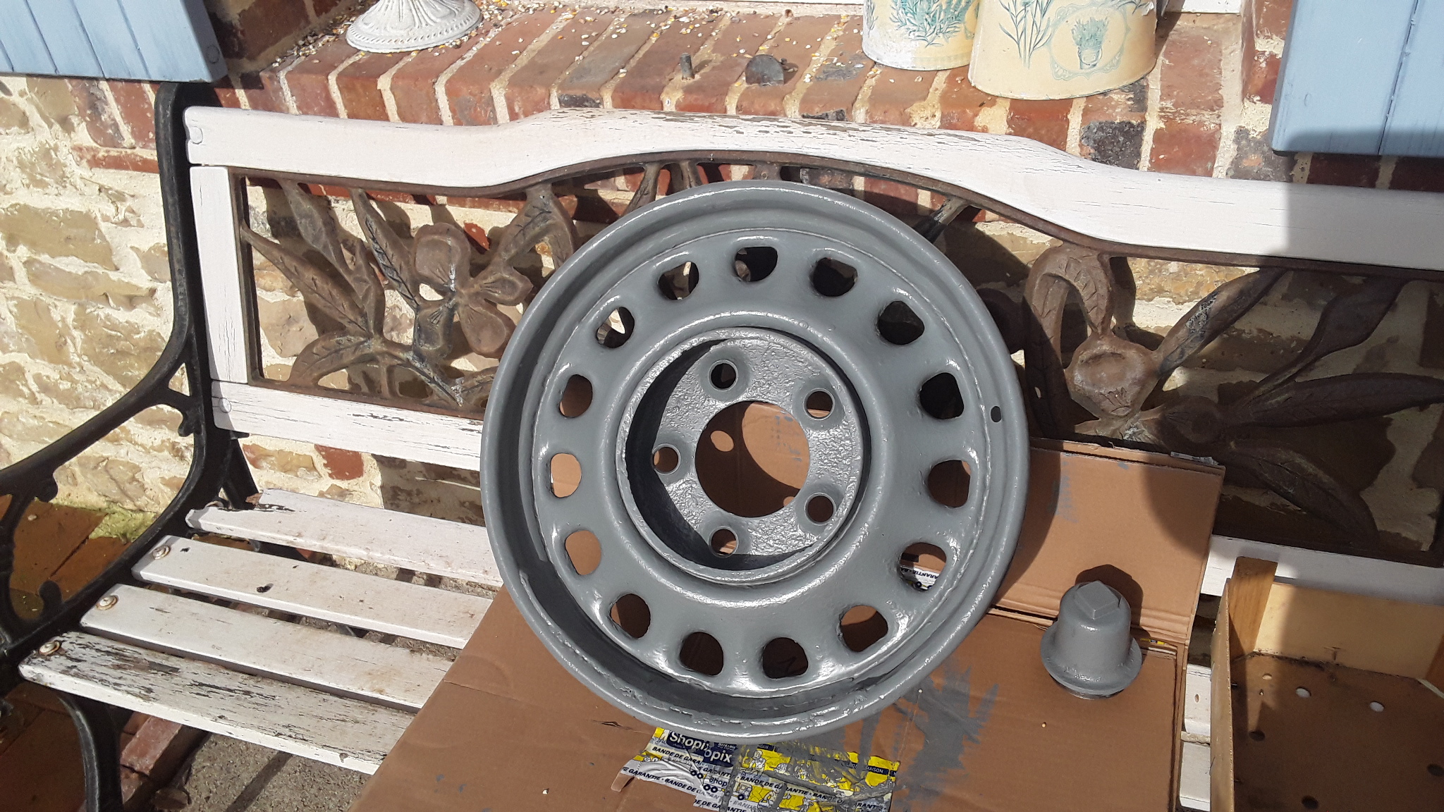

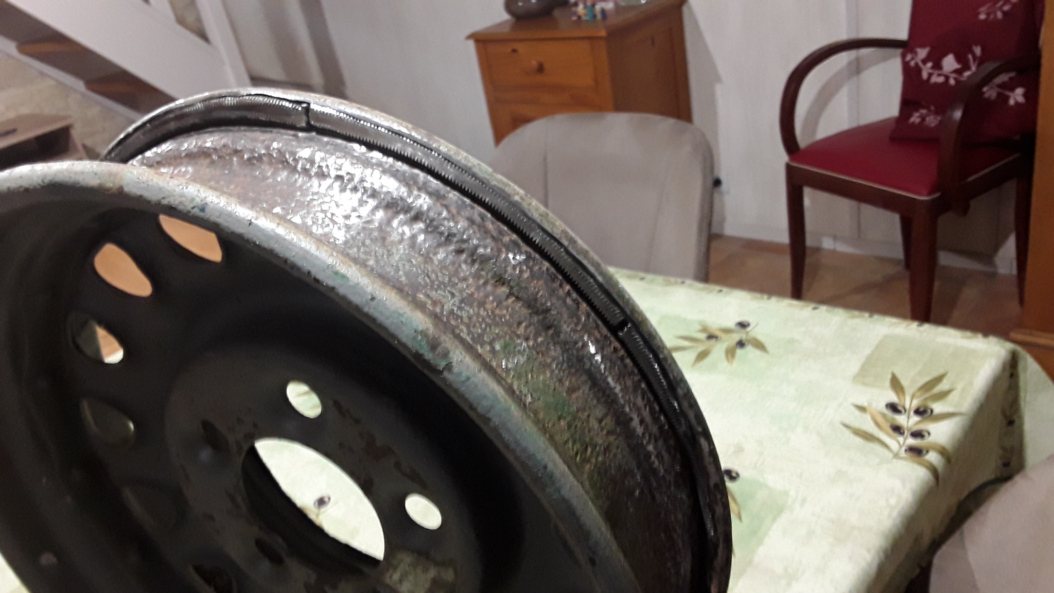

Renfort exterieur pour coller la soudure INT de la jante, tôle trop fine n'aurai pas supportées les points de soudure faites a l'interieur. De cette façon la soudure à collée sur le renfort au travers de la jante. A gauche, refait un trou pour la valve.
Dans le rebord de jante, mis un fer de 12mm + meulage à plat pour collé le talon du pneu. Soudé entre chaque bout.
Voulait pas déformé le pourtour restant, j'ai " enfilé " les renforts avec burin/marteau en les glissants sous le rebord encore solide. A permis de maintenir le tout sans trop de points soudure, evitant le perçage de la tôle fragilisée.
Jante terminé et peinte antirouille gris Julien.
J'attends un roue complète, pratiquement identique. Vais monter quand même celle réparée, si blem, je la garderais en secours, mais je pense que ça va tenir, je ne travaille pas beaucoup avec la remorque, seulement pour le bois, 3 stères dessus et la forêt a 500m de chez moi.
