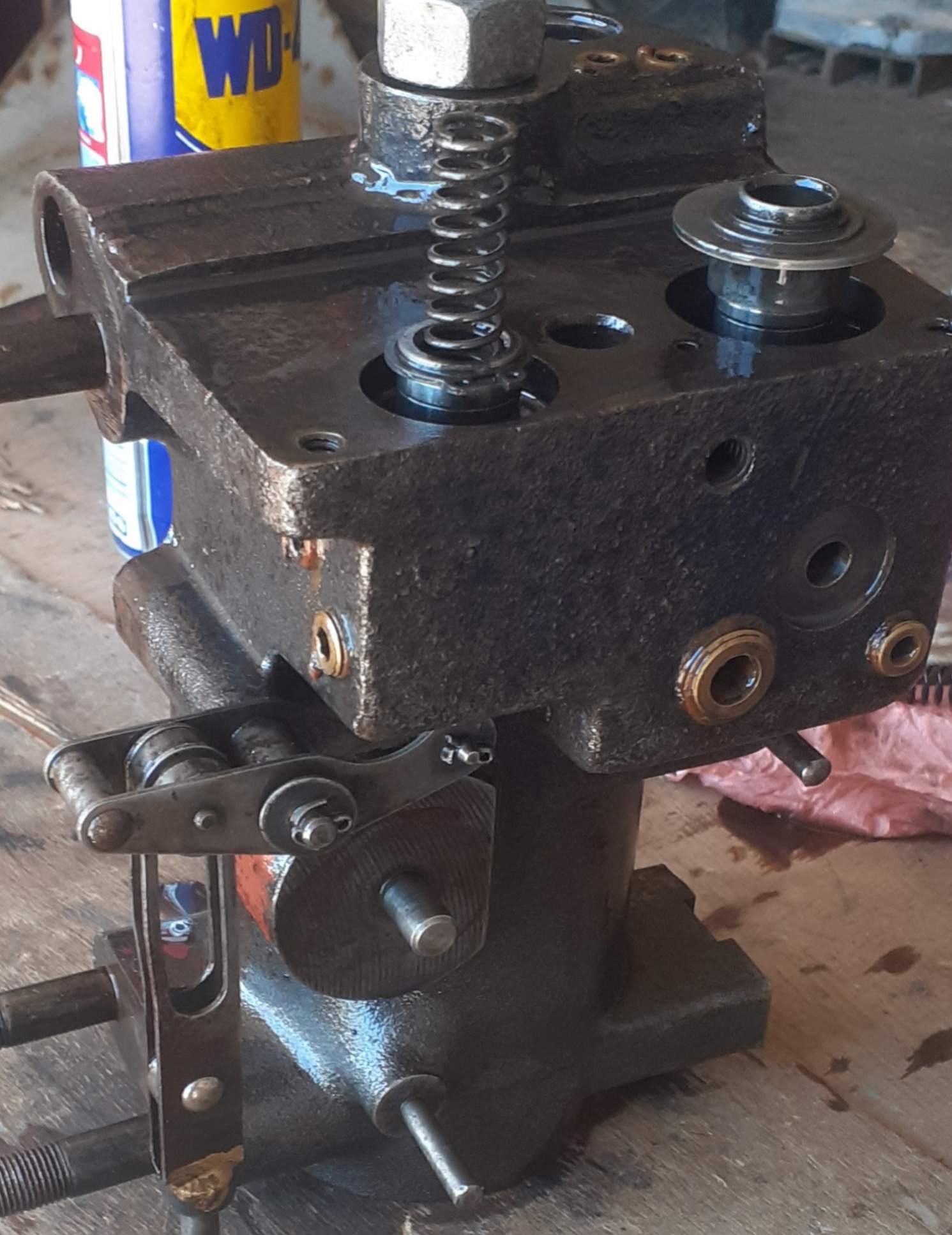

Je me suis lancer au démontage
David82
Message(s) : 88
Inscription : 03 Sep 2019, 11:22
Re: Relevage 825

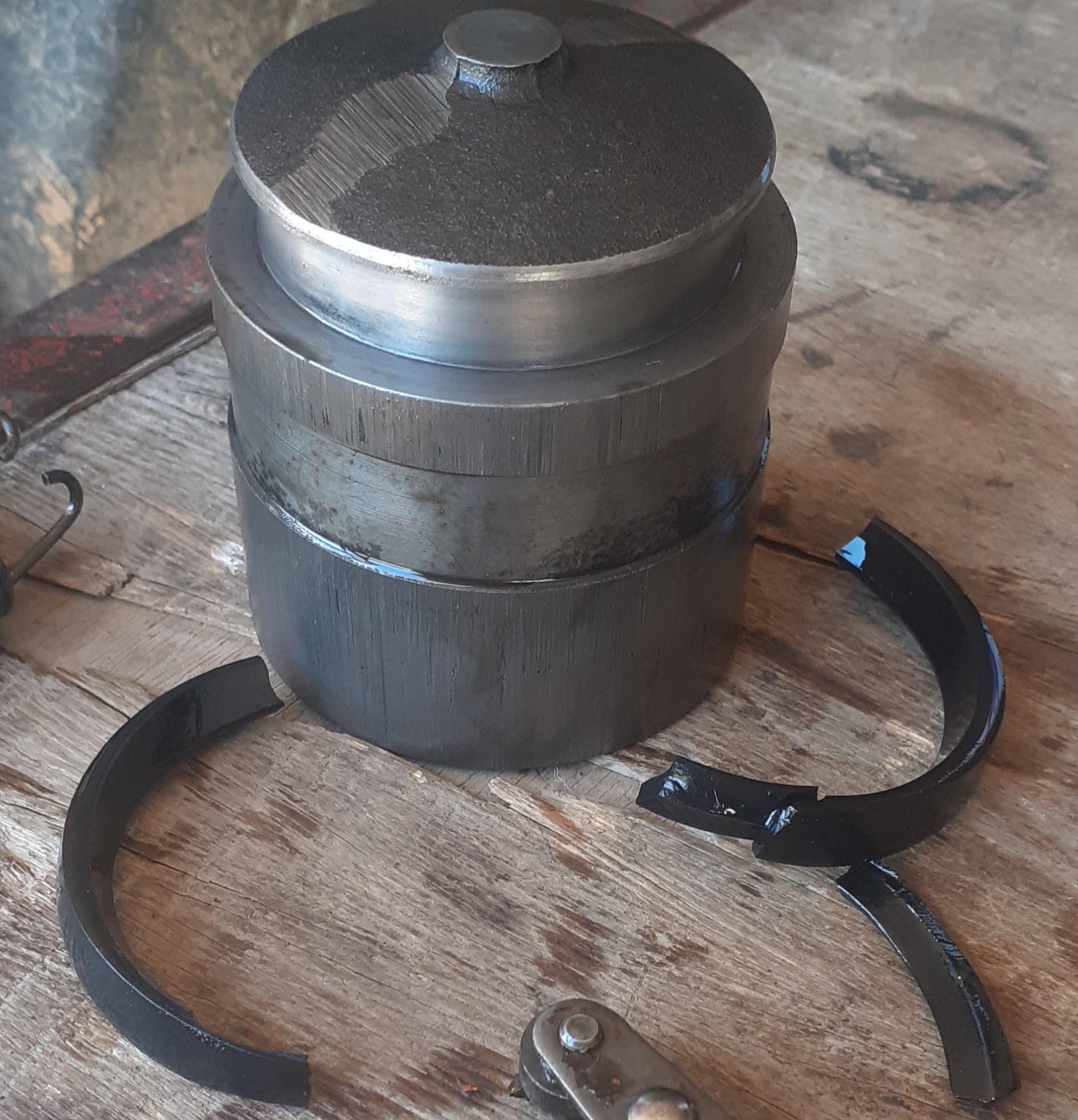

Message par David82 » 22 Mai 2020, 12:14
J ai le joint du piston de pousser hs et la valve secondaire qui est un peu grippée
David82
Message(s) : 88
Re: Relevage 825
Message par Adrien 33 » 22 Mai 2020, 13:33
Pour le joint du piston de relevage, voilà la/l'une des causes de ton souci.
Je vois des rayures sur ton piston, dans quel état est le cylindre ?
Bon courage.
Re: Relevage 825
Message par David82 » 23 Mai 2020, 08:36
Adrien 33 a écrit:Bonjour
Bon courage.
Bjr ,,, oups en effet je n ai pas encore regardé le bloc cylindre,,,, j espère rien de trop méchant !!!!
J ai fait la commande du joint de piston ,, et pour la valve on m a dit de la rôder avec de la pâte à rôder les soupapes ,,, de sorte a ne pas les marquer , vous en pensez quoi ?
David82
Message(s) : 88
Re: Relevage 825
Message par Adrien 33 » 24 Mai 2020, 20:22
Bonsoir Arnaud
Pour ton cylindre s'il est glacé , on peut (je pense ?) récupérer un état de surface correct avec une déglaceuse.
Pour le clapet, le coup de la pate à roder ca pourrait peut être le faire ?
Là je n'ai pas assez d'expérience pour m'avancer davantage. Peut être qu'un membre plus calé pourra confirmer ou corriger mes propos.

Re: Relevage 825
Message par David82 » 06 Juin 2020, 18:36
Je suis content j ai tout bien remonté et le relevage marche bien,, et garde ça position même moteur éteint,,, forcément le joint du vérin était complètement hs. yesss

Re: Relevage 825
Message par David82 » 07 Juin 2020, 11:25
gerard du 13 a écrit:Bravo !!
Et le cylindre es ce qu'il es rayé et ne pose pas de problème ? Ou tu la peut être changé aussi ?
Merci pour le Bravo !!!!!
En effet le cylindre était un peu marqué ,, mais à priori cela ne pose pas de problème,, avec un joint neuf de cylindre l étanchéité est certainement quasi parfaite,, et le degripage des valves,, de ce fait tout est fonctionnel.
