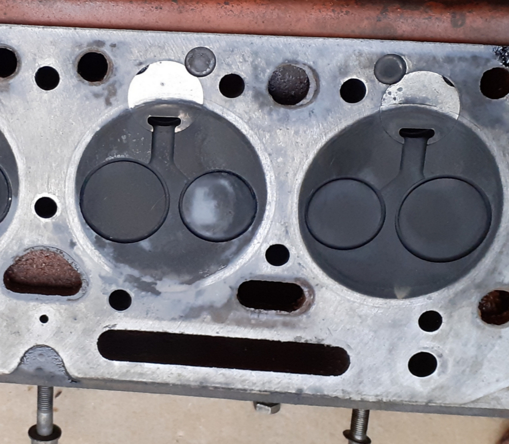

Re , je viens d effectué le démontage de la culasse, je suis content de voir que c est bien une usure normale car j ai une belle boursouflure sur le haut des 4 chemises , par contre pas de grosse trace verticale sur les chemises, je pense a peut-être un deglacage et des segments neuf !!!!! Cela devrais être bénéfique pour le moteur et redonner un brin de jeunesse.

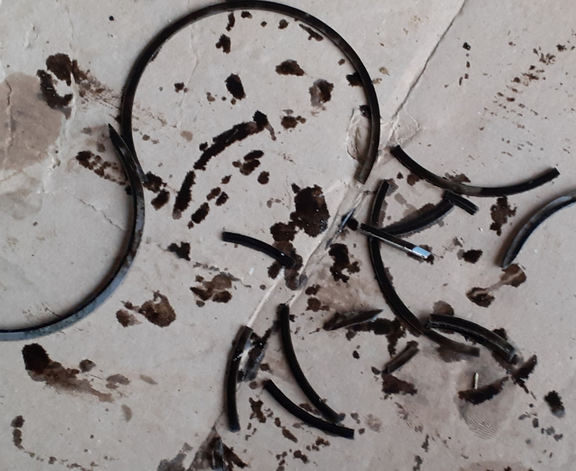

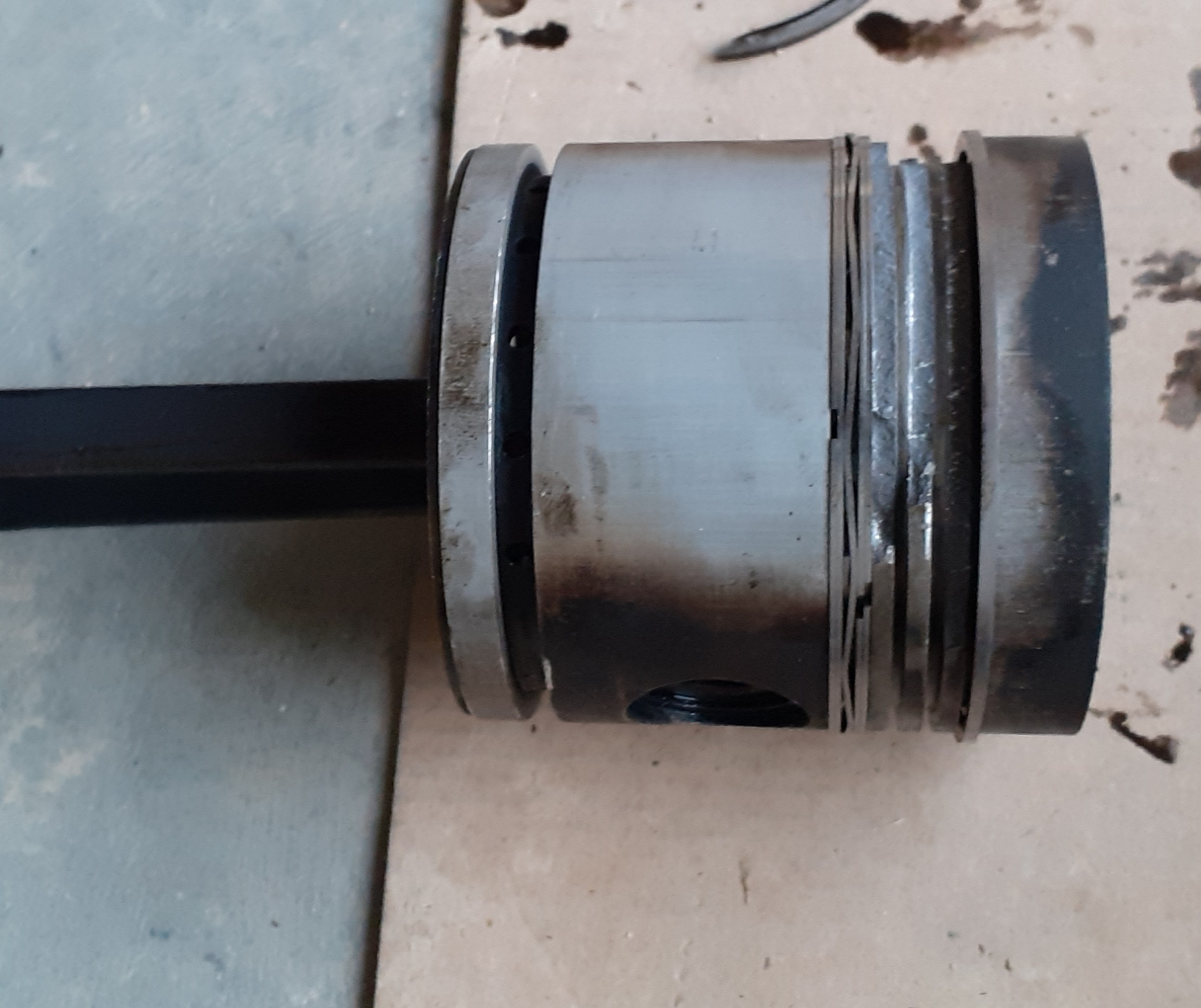

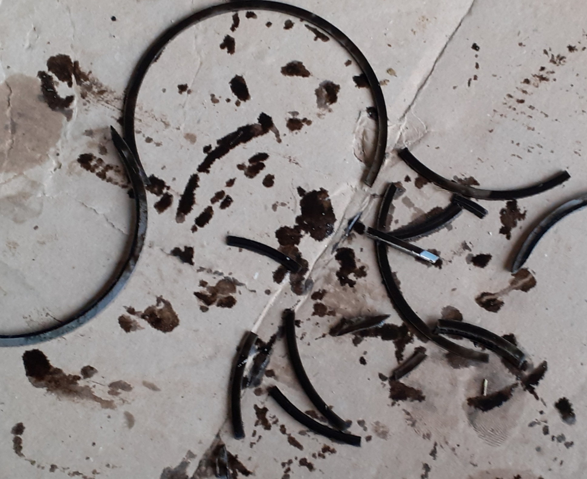

Message par David82 » 16 Fév 2020, 18:20
Bon le résultat n est pas bon :dodo: , en sortant le piston je l ai détruit, a cause de la boursouflure en haut de la chemise, et pourtant j ai mis de l huile, mais l arrête est trop prononcé et les segments on détruit le piston , j ai tapé de par en dessous avec un bois sur le dessou du piston pour le sortir de son logement.
J ai mal procéder ?
Du coup je n ai sorti qu un piston

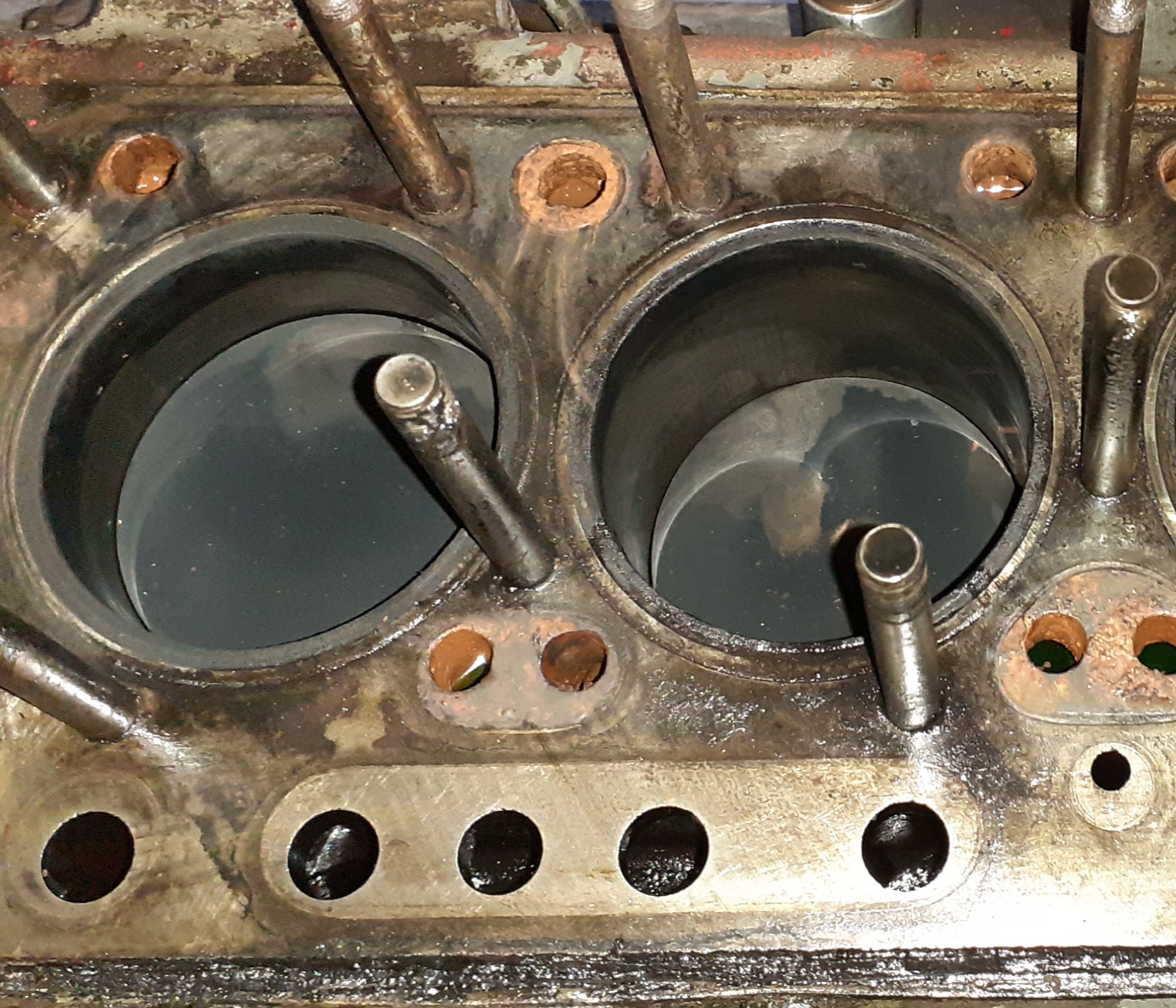

Message par ferguson95 » 16 Fév 2020, 20:16
tu a detruit le piston mais vu la photo des cylindres il y a beaucoup de jeux entre piston et cylindres d'apres moi toute la cylindrees est à remplacer

Message par David82 » 16 Fév 2020, 20:23
ferguson95 a écrit:Bonsoir
cordialement
Oui tu a certainement raison, j ai remarqué que la tête ( le haut )du piston est conique du a une usure prononcée .

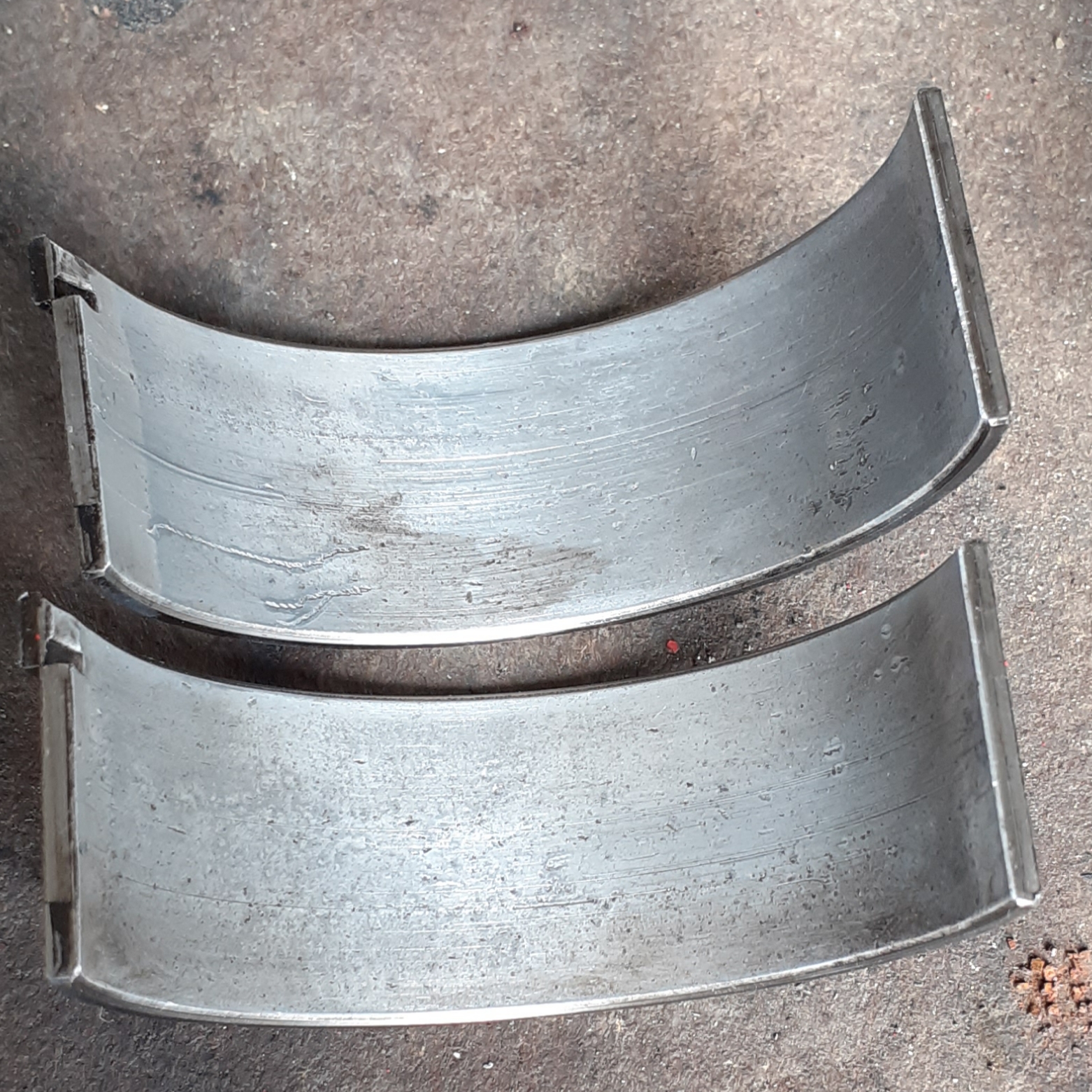

J ai également remarqué en démontant la bielle un jeu sur les coussinets, c est normal ?

Message par webmaster » 17 Fév 2020, 22:32
Vu le demontage et le prix des pieces ca vaut pas le coup de megoter... tout neuf

Message par ferguson95 » 18 Fév 2020, 12:13
le jeux est lateral ou vertical
si lateral normal
si vertical bien regarder les portees sur vilbrequin trace usure ou rayure
peux tu faire photo coussinet

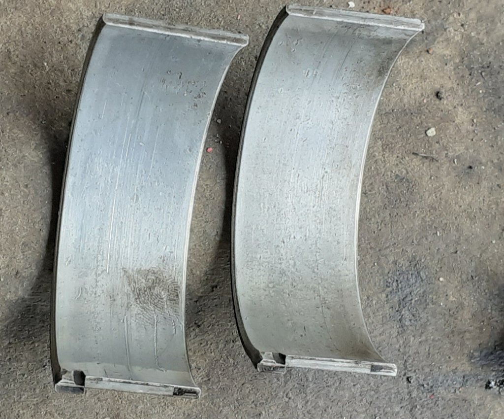

ferguson95 a écrit:bonjour
si lateral normal

Re: Fuite huile sortie vilebrequin avant
Message par David82 » 19 Fév 2020, 13:11
Coussinets
David82
Message(s) : 88
Inscription : 03 Sep 2019, 11:22
Message par David82 » 19 Fév 2020, 13:12
Elles sont bien marquées, pas très visibles sur la photo grr

Message par webmaster » 08 Mars 2020, 09:54
Je regardais a nouveau les photos.....il en faut des milliers d heure pour avoir une usure pareille....je serais curieux d avoir vos points de vue...20 000 heures ?
