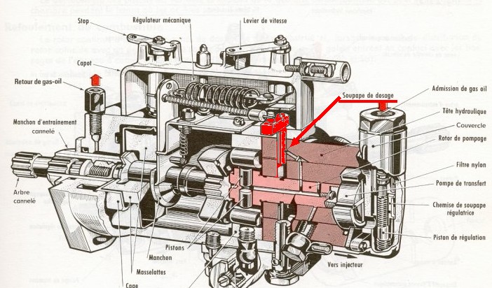

Message par ferguson95 » 28 Nov 2012, 17:44
je pense que ta pompe est resté en position d'arrêt suite à 1 gommage de la soupape de dosage
cette panne était fréquente sur ces pompe après 1 long arrêt
je te joint 1 photo interne de la pompe,la soupape est repéré en rouge avec 1 flèche
pour avoir accès à cette soupape il faut démonter le couvercle de pompe
a+

Re: pompe a injection rotodiesel bloquée ?
Message par matho » 28 Nov 2012, 19:35
bonjour, heureusement pour toi qu il y a plus fort que moi pour afficher des schemas et donner le vrai nom des pieces (soupape de dosage pour regulateur de debit ) bravo question :: c etait la premiere fois que tu le demarrai depuis longtemps ?

Message par vigneron » 09 Déc 2012, 22:23
effectivement il était arrêté pendant au moins un an
on a l'impression que le stop reste tiré
Comment doit bouger cette soupape de dosage: translation ? rotation ?
J'ai déjà nettoyé le filtre plastique à l'entrée du gasoil sur la partie de droite
Au fait: la partie plus large de ce filtre est-elle en haut ou en bas
Merci pour vos renseignements TRES précieux
Vigneron

Message par ferguson95 » 10 Déc 2012, 07:06
la soupape bouge en rotation par l'action de la tige qui est fixe en haut
le filtre est monte le plus large en haut
cordialement

Message par vigneron » 11 Déc 2012, 00:38
quelles sont les bêtises à ne pas faire quand je démonte la partie haute de la pompe ?

Message par matho » 11 Déc 2012, 19:30
bonjour , il faut bien reperer la position dans les trous de la tige de commande ,tu a 9 combinaison possible ,normalement tu peut suffisament lever le couvercle sans la decrocher

Message par vigneron » 11 Déc 2012, 21:09
merci
j'essaierai sans la décrocher, juste en soulevant
Je fais quoi: spray nettoyant carbu ? dégraissant ??? et action de rotation de la soupape avec mes doigts

Message par matho » 12 Déc 2012, 19:23
juste rotation de la soupape , le gaz oil est lubrifiant et puis le nettoyant risque de remettre en suspension la saletee acumulee

Message par vigneron » 16 Déc 2012, 21:16
bravo matho et ferguson95 c'était bien ça !!!!!!!
il y avait une tonne de nutella dedans !!!!!!
tout était grippé, bloqué, ....
brosse à dents, coton tige, kleenex,......
Il ne me reste que la purge
