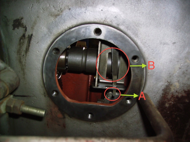

(Photo trouvée sur un forum montrant la bonne position de la tige en A. Sur mon 835, elle passe donc à gauche dès que la transmission tourne)
D'après les différentes photos trouvée, (je n'ai pas encore pu vérifier sur le tracteur), je me demande si la partie découpée (en B) dans le support des tiges du relevage ne sert pas au passage de la goupille du manchon d'accouplement ? Comme ma goupille a été déplacée de quelques centimètres vers la gauche, elle porte peut-être sur la partie pleine du support et pousse celui-ci vers l'extérieur, ce qui désengagerait la tige. Ou bien la goupille (trop longue ?) appuie directement sur les tiges...
Qu'en pensez-vous ?

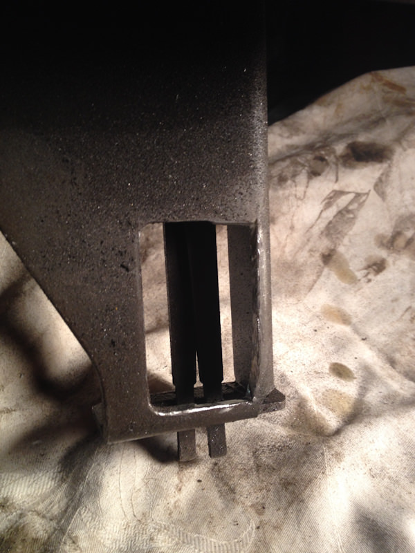

La photo du problème :
on voit bien la tige passée derrière le levier de commande.

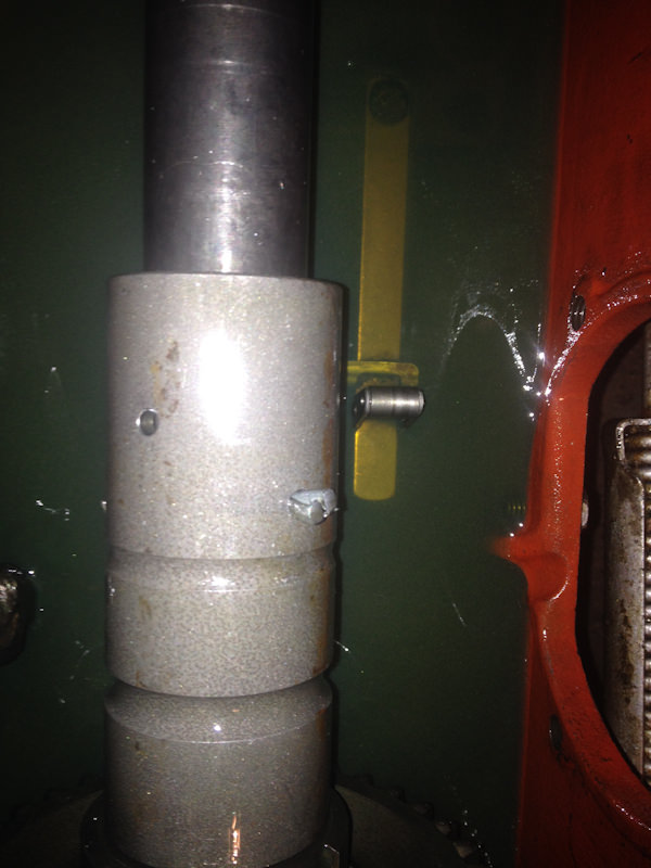

A droite les marques de frottement de la goupille qui pousse la plaque (et les tiges) vers l'extérieur.
la tête de la goupille presque complètement arasée.

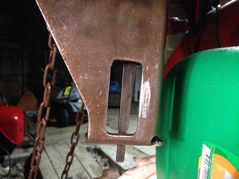

Un petit coup de Dremel pour agrandir le passage :

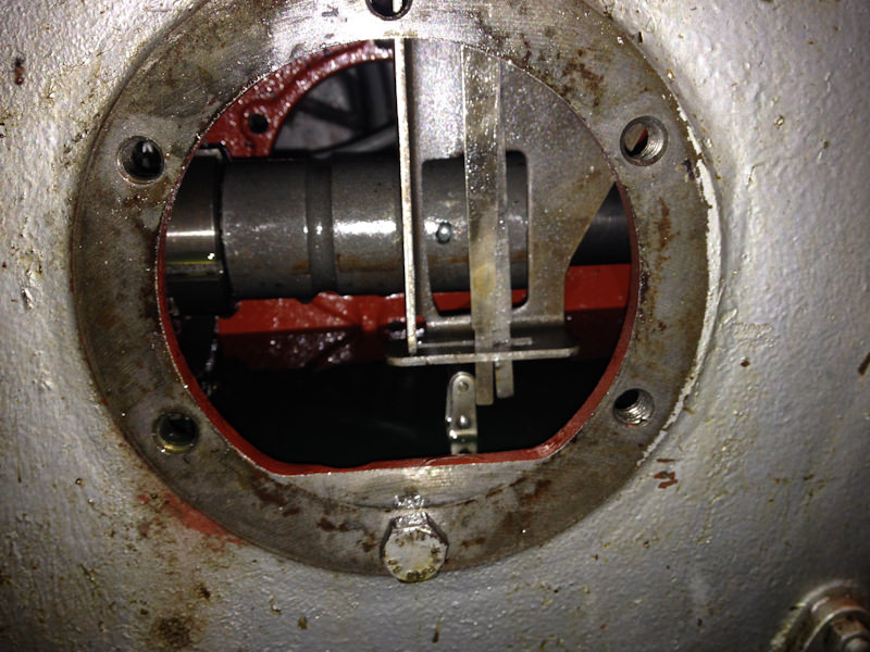

Après un premier remontage, il s'avère que la plaque a été définitivement tordue par le frottement de la goupille. Il faut lui mettre quelques coups de massette pour regagner les 3/4 mm en trop vers l'extérieur.

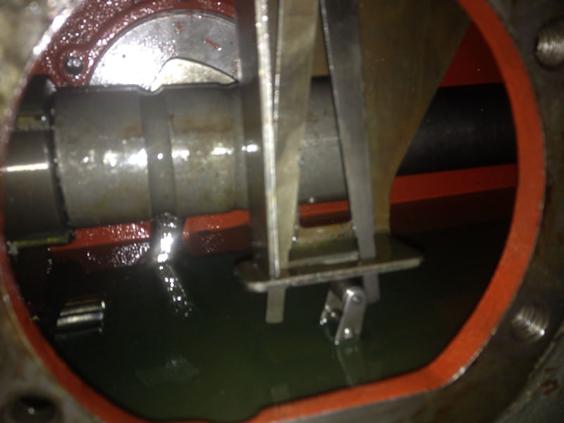

Au second remontage, tout va bien, les tiges ont retrouvé leur place normale et la goupille neuve passe sans frotter :
Et voilà... En espérant que ça serve.
