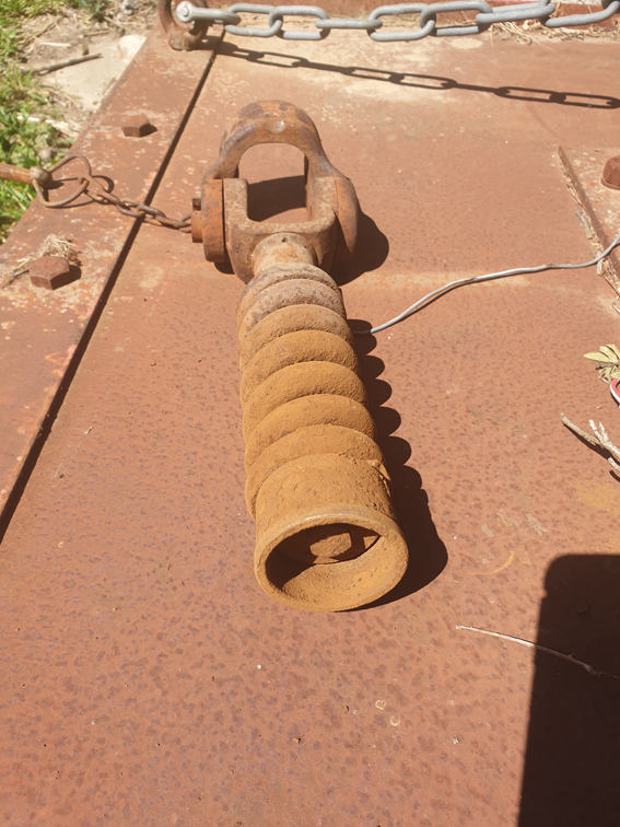

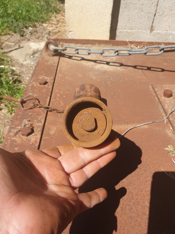

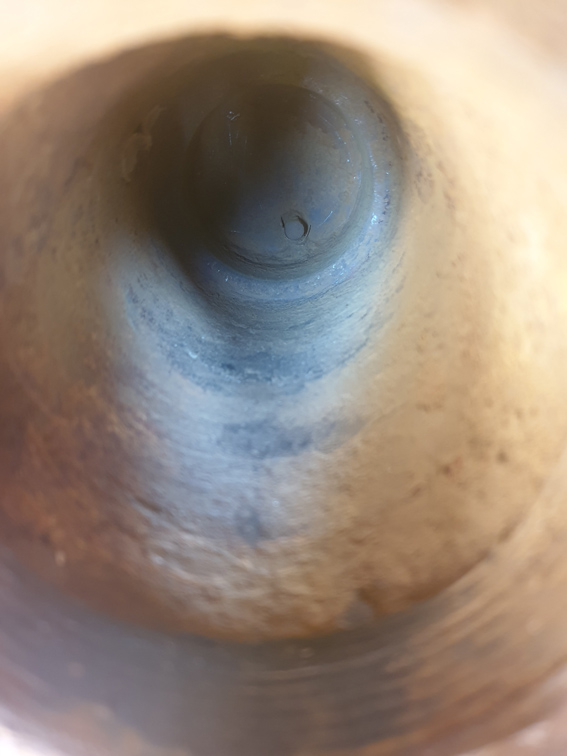

Re: Relevage MF 65 MK2
Message par sylvain30 » 11 Avr 2020, 14:20
Bon voila je vient de démonter, la tiges est encore présente au fond et elle est bien ai fond je vais essayer de la tirer pour voir si elle coulisse ci je trouve une pince adéquate.
En recherchant vite fait sur le net j'ais trouvé ça :
https://www.agram.fr/magasin-pieces-agr ... ssion.html
sylvain30
Message(s) : 15
Inscription : 30 Jan 2020, 20:41
Message par Fabrice ff30 » 11 Avr 2020, 15:41
Ne tire pas dessus. Pousse le... tapote le doucement doucement... il doit ressortir seul....
Parfait pour l écrou...
Avant de le commander assure toi que l axe et le ressort de démonte pour ainsi glisser l écrou entre...
En tout cas c est bizarre que l écrou soit absent!!!
Message par sylvain30 » 11 Avr 2020, 20:06
Oui bizarre
J ai mis du degripant je verais demain.
A suivre
sylvain30
Message(s) : 15
Message par sylvain30 » 12 Avr 2020, 12:17
En tapotant un coup sur la tige un coup au fond du bâti plus degripant ça a fonctionné, le tige c'est débloqué.
Maintenant mon relevage refonctionne a nouveau.
J ai egalement déposé la tige et le ressort du contrôle de force remonter le tout en attendant l écrou.
Merci encore pour vos tes conseil.
