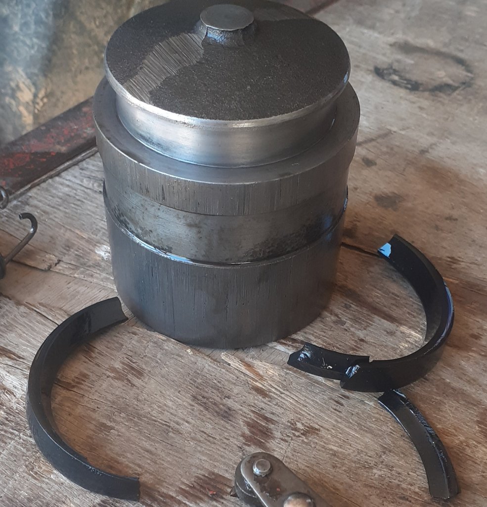

Je me suis lancer au démontage
David82
Message(s) : 88
Inscription : 03 Sep 2019, 11:22

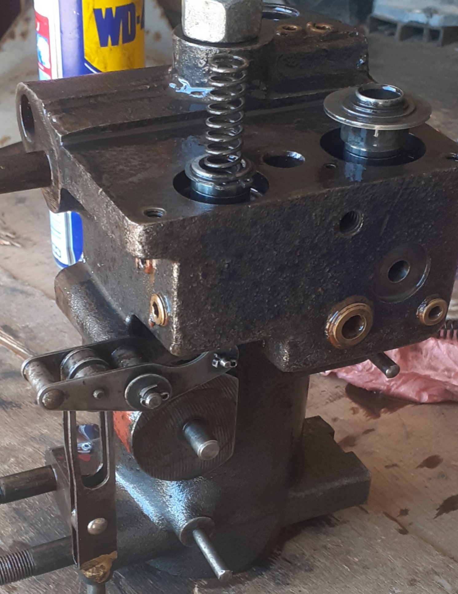

Re: Relevage 825
Message par David82 » 22 Mai 2020, 12:14
J ai le joint du piston de pousser hs et la valve secondaire qui est un peu grippée

Message par Adrien 33 » 22 Mai 2020, 13:33
Pour le joint du piston de relevage, voilà la/l'une des causes de ton souci.
Je vois des rayures sur ton piston, dans quel état est le cylindre ?
Bon courage.

Message par David82 » 23 Mai 2020, 08:36
Adrien 33 a écrit:Bonjour
Bon courage.
Bjr ,,, oups en effet je n ai pas encore regardé le bloc cylindre,,,, j espère rien de trop méchant !!!!
J ai fait la commande du joint de piston ,, et pour la valve on m a dit de la rôder avec de la pâte à rôder les soupapes ,,, de sorte a ne pas les marquer , vous en pensez quoi ?

Re: Relevage 825
Message par Adrien 33 » 24 Mai 2020, 20:22
Bonsoir Arnaud
Pour ton cylindre s'il est glacé , on peut (je pense ?) récupérer un état de surface correct avec une déglaceuse.
Pour le clapet, le coup de la pate à roder ca pourrait peut être le faire ?
Là je n'ai pas assez d'expérience pour m'avancer davantage. Peut être qu'un membre plus calé pourra confirmer ou corriger mes propos.

Message par David82 » 26 Mai 2020, 18:33
J ai reçu mon joint de piston de relevage,,, bref un petit 50 euro,,,reste plus qu'à remonter,, mais j'ai de gros doute sur le sens de montage des biellettes !!!!!

Message par David82 » 06 Juin 2020, 18:36
Je suis content j ai tout bien remonté et le relevage marche bien,, et garde ça position même moteur éteint,,, forcément le joint du vérin était complètement hs. yesss

Message par gerard du 13 » 07 Juin 2020, 11:01
Bravo !!
Et le cylindre es ce qu'il es rayé et ne pose pas de problème ? Ou tu la peut être changé aussi ?

Message par David82 » 07 Juin 2020, 11:25
gerard du 13 a écrit:Bravo !!
Merci pour le Bravo !!!!!
En effet le cylindre était un peu marqué ,, mais à priori cela ne pose pas de problème,, avec un joint neuf de cylindre l étanchéité est certainement quasi parfaite,, et le degripage des valves,, de ce fait tout est fonctionnel.
