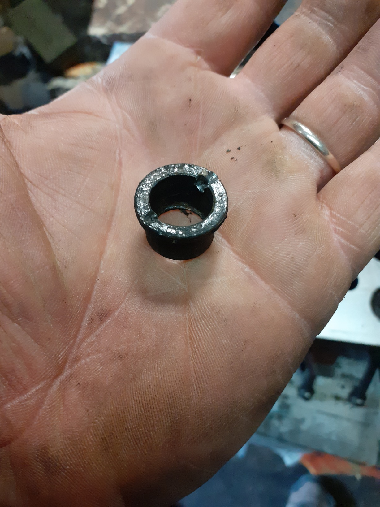

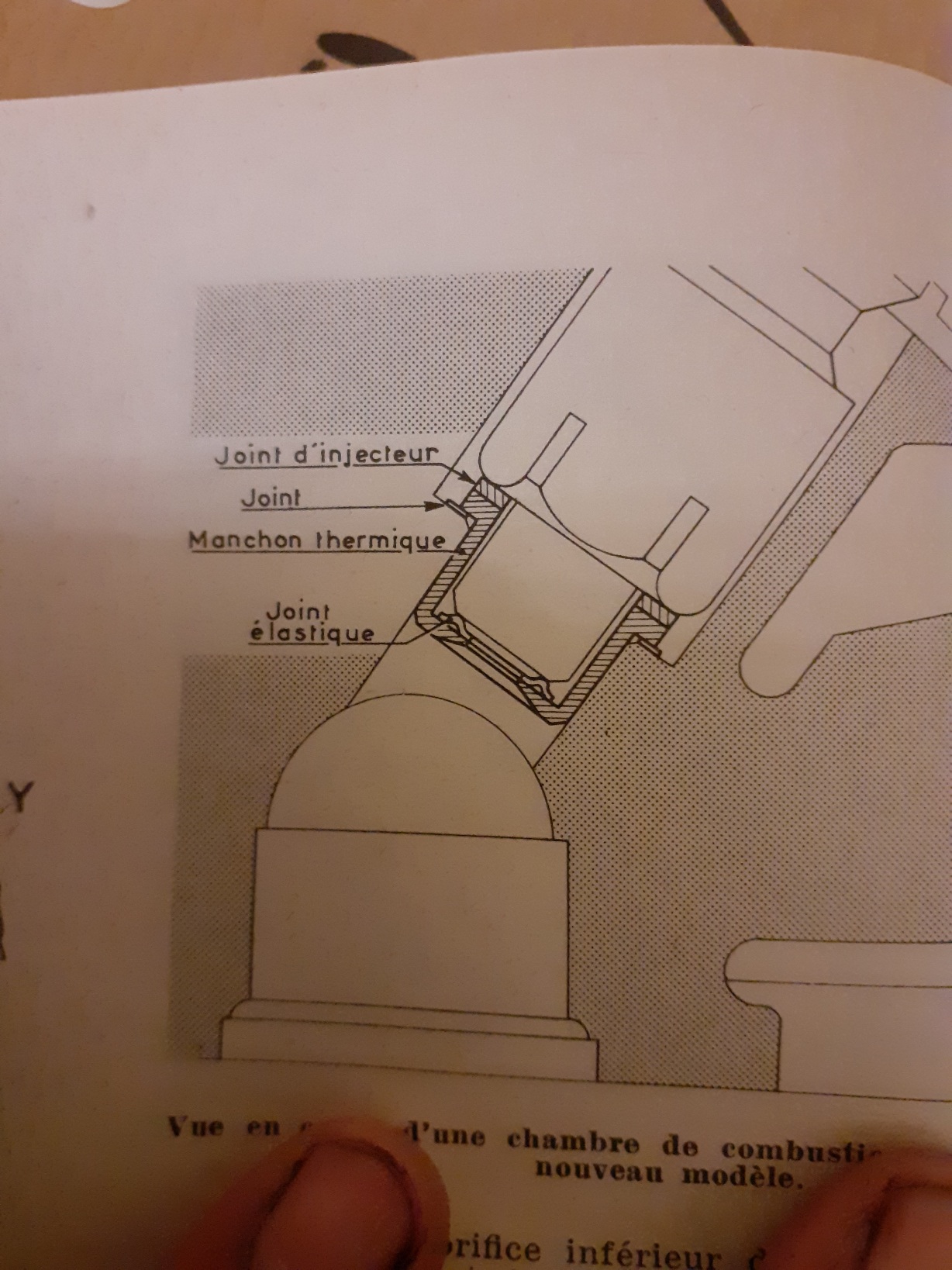

La je suis embêté avec la culasse, j'ai un manchon thermique de hs.
Ou trouver cette pièce et comment le changer ? Merci

Merci pour la réponse, je vais joindre une photo, cela ira plus vite pour comprendre.

Message par webmaster » 12 Nov 2021, 17:43
je n avais jamais entendu parler de ca

Je viens de le déposer de la culasse, il fait 17,48 de diamètre sur 15mm de haut

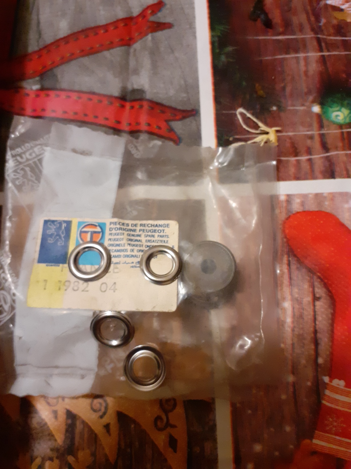

J'ai trouver, ce sont les mêmes que sur les 504, je croisent les doigts.

Reçu, exactement ce que je recherché, je vous met en photo ma référence.

Donc les pièces pour la culasse, acheté chez série 04.
Ce sont des pièces pour 504 diesel.
