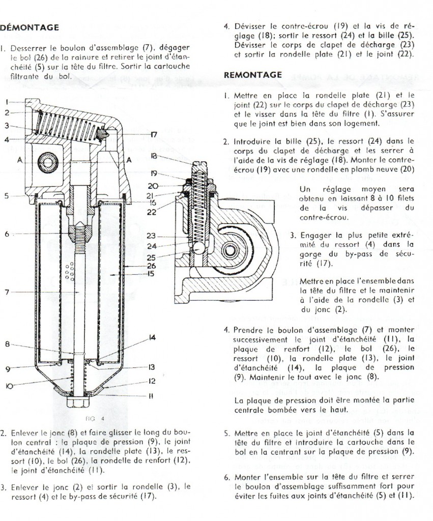

Bonjour Jérome,
Est-ce que tu règles la pression d'huile en jouant sur la vis ci-dessous ?
[img]http://fergusontef20.free.fr/ff-upload/fichiers/file_414_Pression%20d\'huile.jpg[/img]
Je n'ai rien vu dans le manuel d'atelier sur ce réglage !

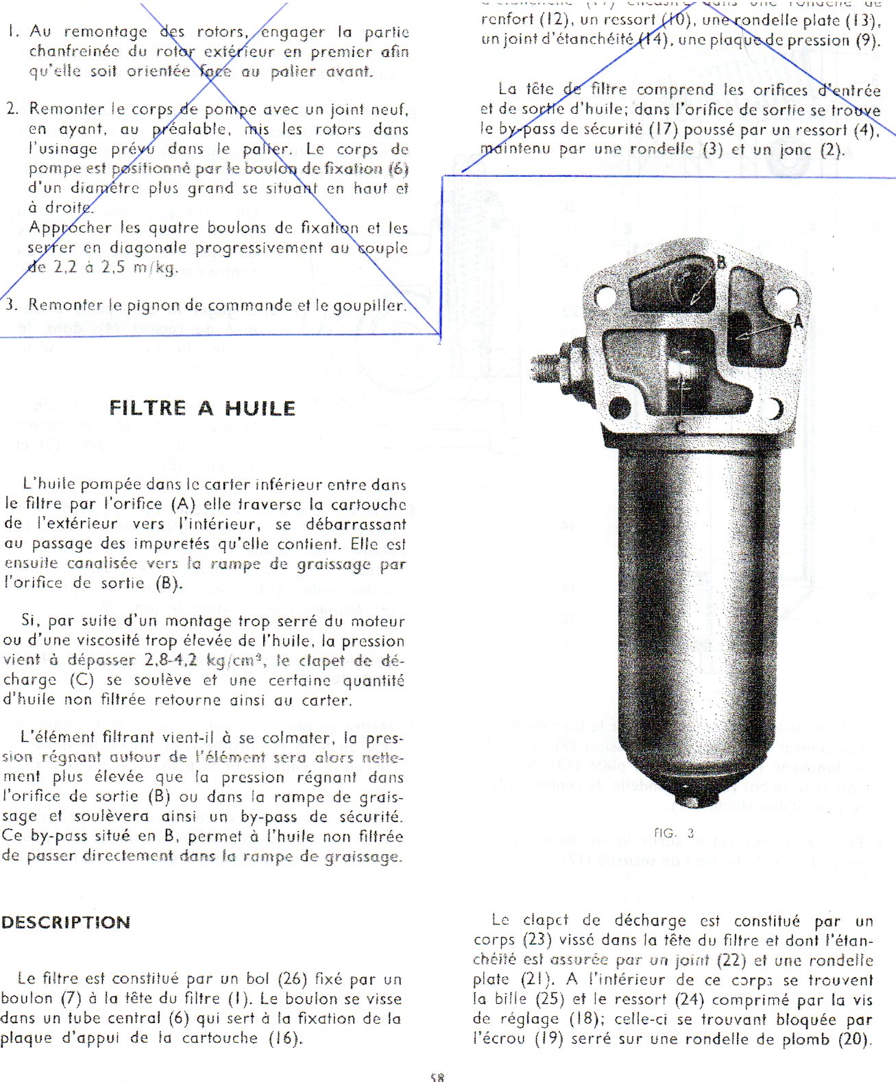

Message par lehcim » 07 Fév 2014, 18:25
Bonjour B-T, bonjour à tous
J'ai trouvé ces documents qui traitent de la pression d'huile.
( s'ils veulent bien coller)... mgr
