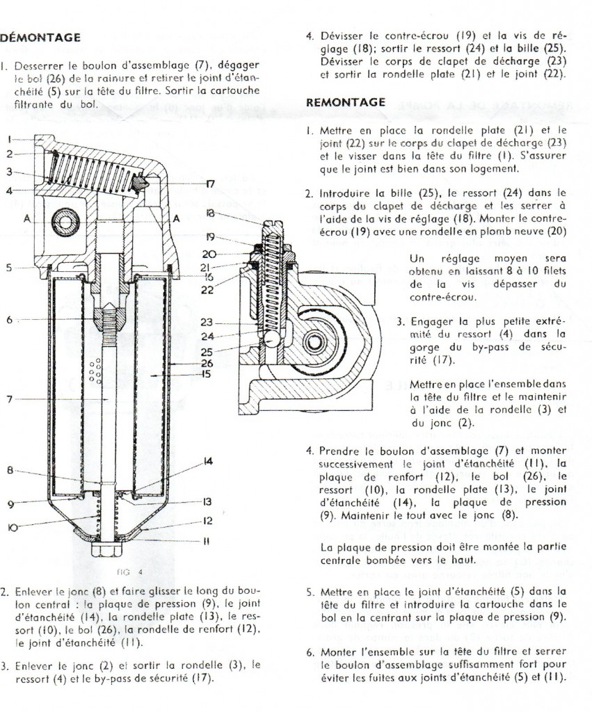

Bonjour B-T, bonjour à tous
J'ai trouvé ces documents qui traitent de la pression d'huile.
( s'ils veulent bien coller)... mgr
