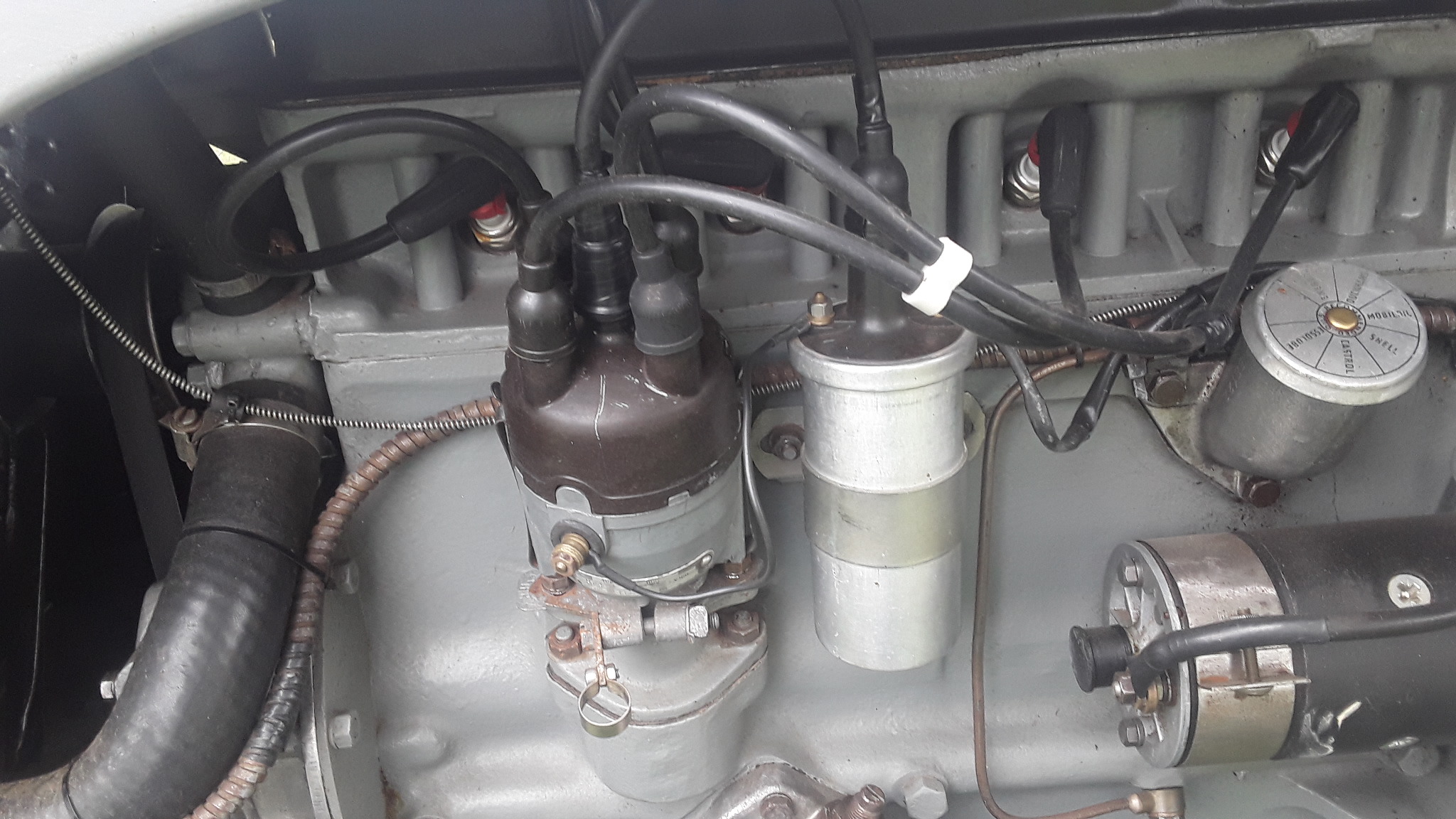

Bonsoir à tous, un petit retour du tec, bon il démarre mal, tourne bien, chauffe bien ce pendant bien 15 minutes, puis dérive, cale.. Et redémarre très mal , voire pas du tout, je pensais peut-être aux vis platinées ou condo, ah oui, la bobine est bien chaude, environ 45 degrés, ou...bougies ! Ce qui me Fascine c'est qu'il fonctionnait bien avant le remplacement du joint de culasse!

Au sujet de la bobine j'ai eu le problème sur mon TEA20 elle chauffait très fort et au bout d'env 20 mm à 1/2 h le moteur s'arrêtait. Si je voulait le redémarrer, c'était impossible, mais en attendant 1/4 h sans doute cause refroidissement il repartait tout à fait normalement. Donc changement de bobine par une neuve et le blem à disparu. Je ne dit pas que c'est ta panne, mais penses-y tout de même si tu peux faire l'essai avec une autre bobine.
C'est quand même dommage après le travail que tu as fais qu'il ne reparte pas correctement.
Bon courage pour la suite :wink:
Re: tea tourne sur 1 cylindre..
Message par Bébiss » 21 Oct 2022, 11:27
patou18 a écrit:...Donc changement de bobine par une neuve et le blem à disparu. Je ne dit pas que c'est ta panne, mais penses-y tout de même si tu peux faire l'essai avec une autre bobine.
Salut Patou , je profite de ton commentaire pour rebondir sur l'achat d'une bobine neuve , te souviens-tu de la référence Lucas de la tienne ?
Car il existe plusieurs type de bobine chez ce fournisseur historique , qui visiblement se différencie par l'impédance de leur résistance ...

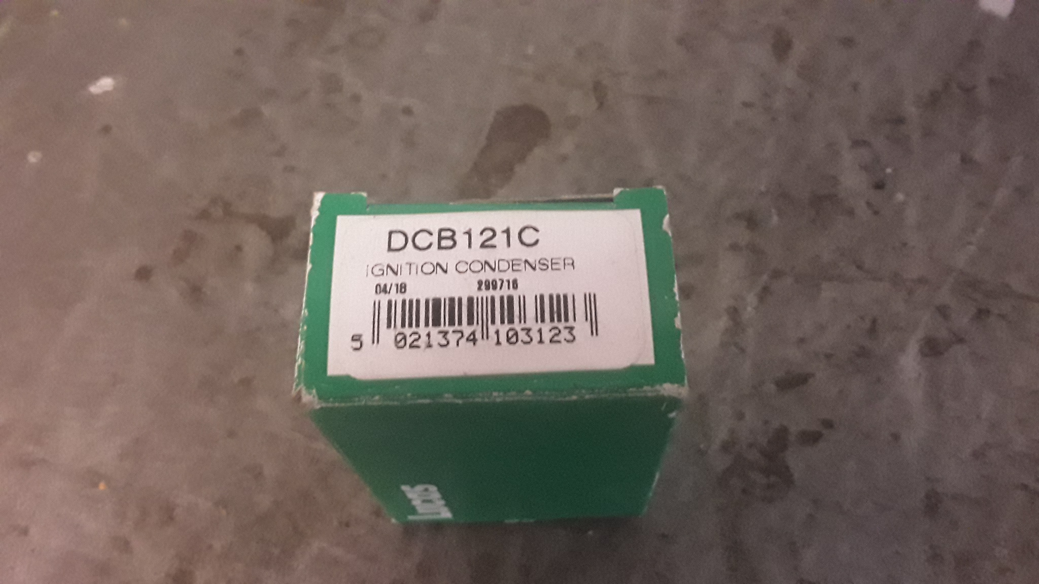

Bobine LUCAS alu avec la tête même couleur que l'allumeur, fixation fils par cosse ronde
Pas beaucoup plus d'indication sur la bobine. C'est de l'adaptable, seul la configuration change d'une autre. Visserie boulon et fil HT fixé par capuchon vissé.
Le code article peut renseigner
C'est une bobine LUCAS 12V couleur alu avec etiquette marqué LUCAS acheté en même temps un condensateur même marque. J'avais pris celle de qualité supérieur, fais confiance au site qui disait être adaptable pour le TEA20 En associant le code condo à la bobine, tu pourras peut-être trouver ce qu'il te faut exactement. Peut pas t'en dire plus.
