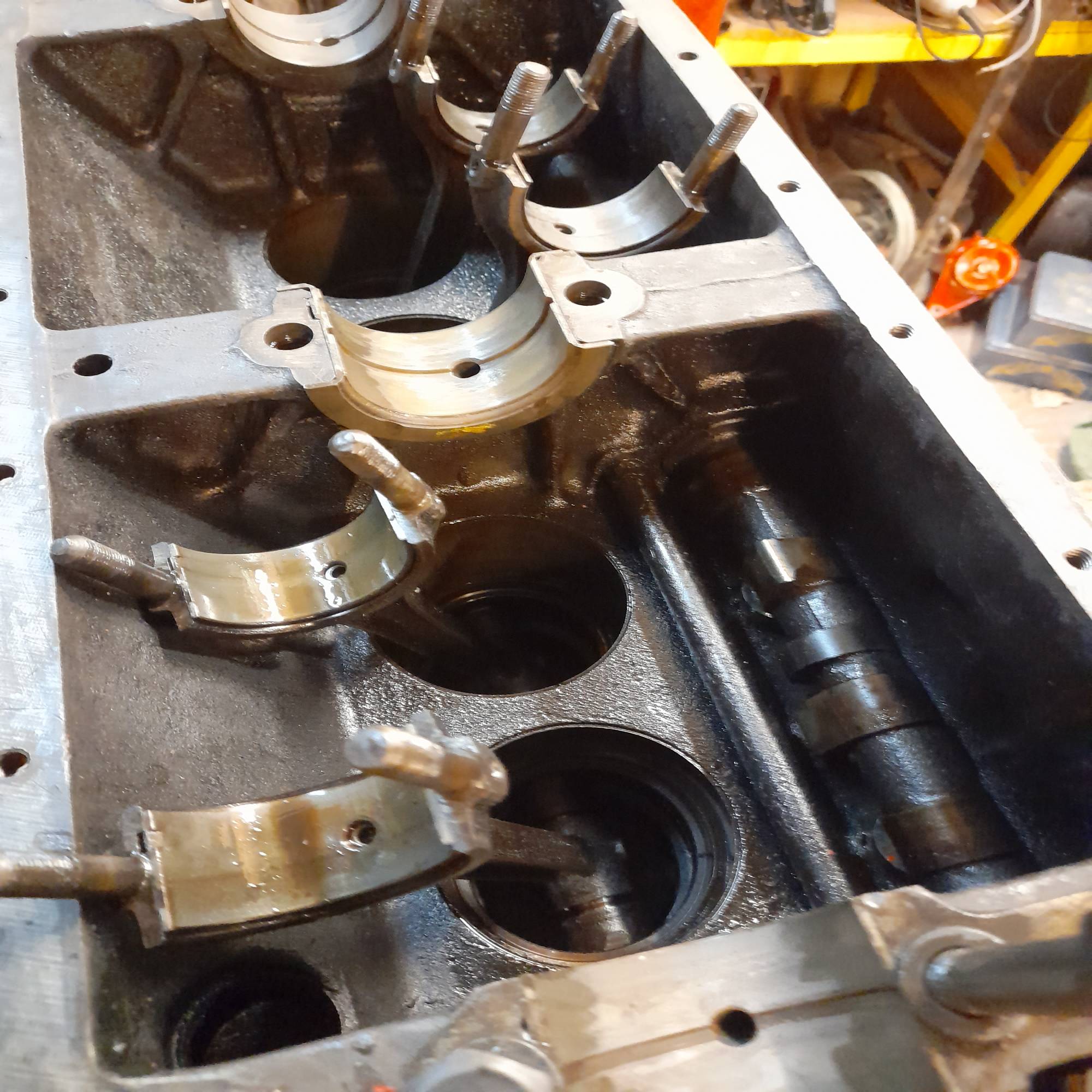

j ai réussi a mettre des photos du démontage

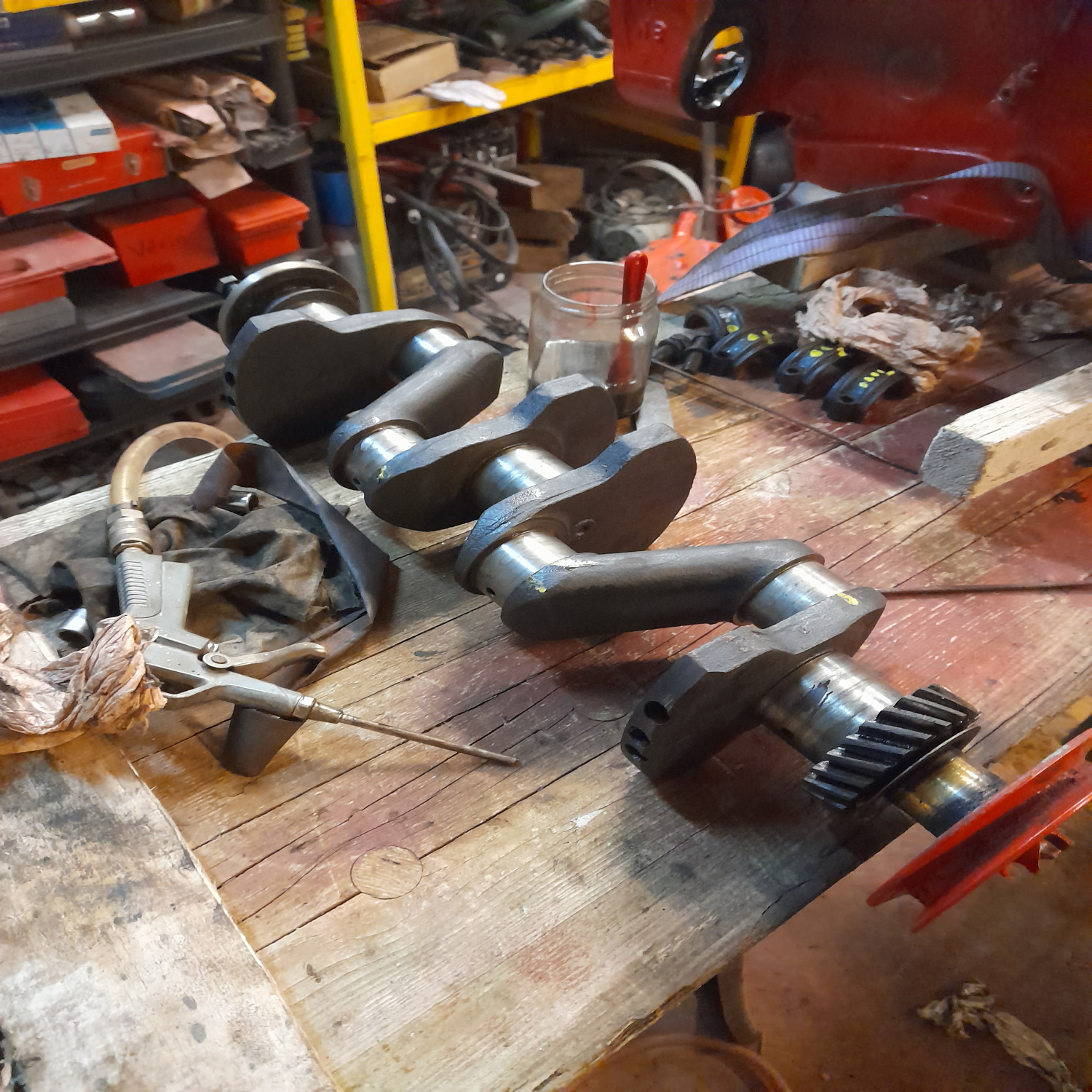

Message par eric03petitgris » 10 Jan 2023, 07:50

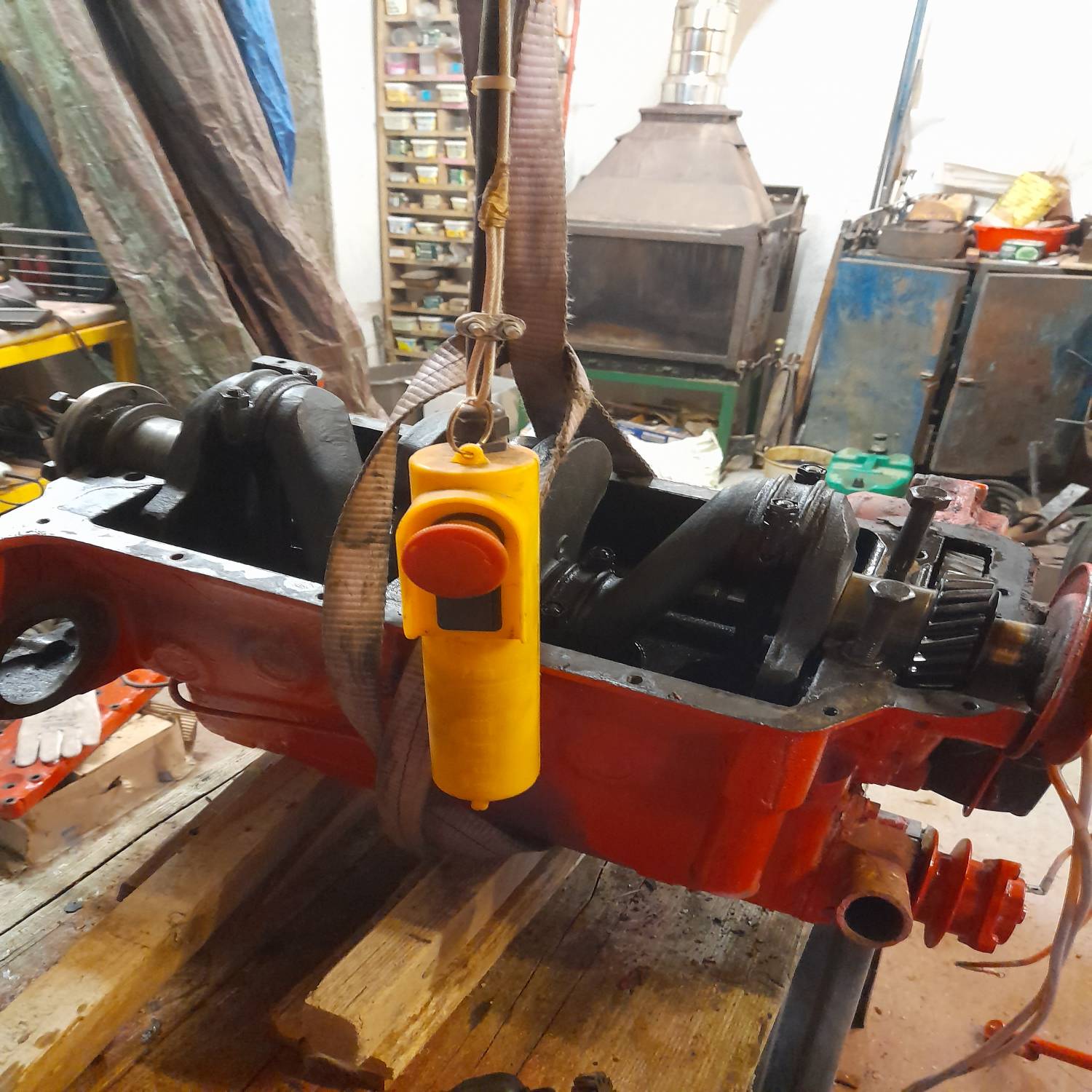

Message par eric03petitgris » 10 Jan 2023, 07:54

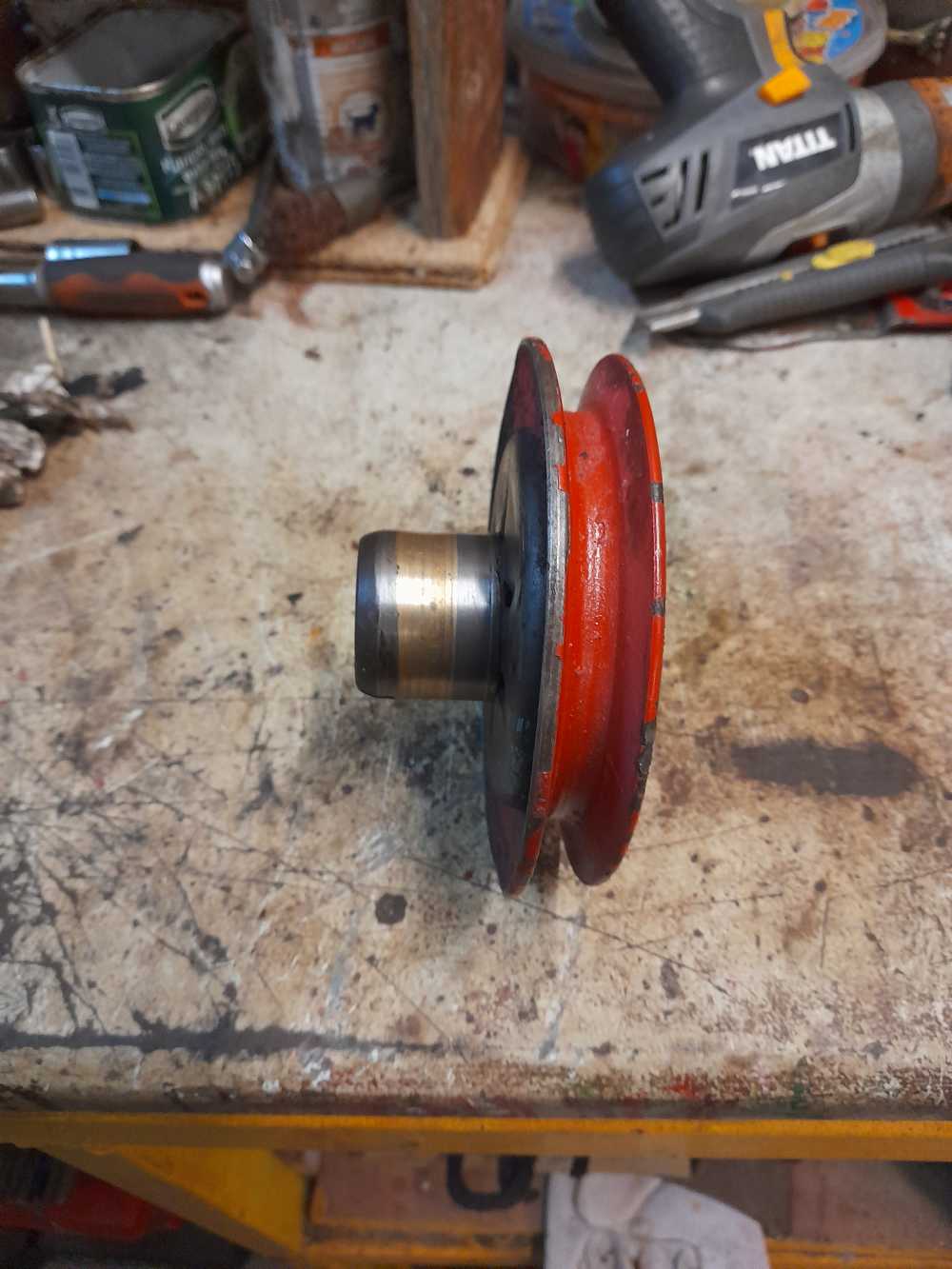

Bonjour a tous,
j ai démonté la poulie du vilebrequin,la bague est usée de 5/10eme sur la partie qui tourne sur le joint feutre du carter.
A votre avis faut il que j en refasse une?merci de votre aide .bonne journée.

Pour ta poulie tu peux faire un passage de lissage au tour... si ton joint neuf à une bonne portée et un appuis suffisant malgré la diminution ça devrait le faire.
Car on ne distingue pas d entaille trop profonde qui rendrait l’usinage trop profond pour le joint.
Courage pour la suite

Il ne faut pas acheter une machine a ultra son pour un carbu,ça ne vaut pas le coup même si sur internet il y en a de pas chère Oui ce n est pas facile de doser pour meuler les queues de soupapes.Mais par petits coups ça va mais c est long.
Je vais m attaquer a la poulie.Fabrice dit quand tournant a blanchir l extérieur ça devrait aller, je vais faire un montage pour essayer.

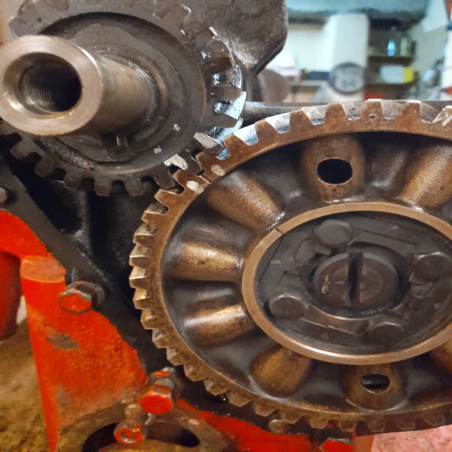

j ai remonte le vilebrequin , mais j ai un souci le pignon d arbre a cames a un repère(trait) sur une dent ,et le pignon du vilebrequin un repère (coup de pointeau)entre deux dents ce qui fait qu au montage les deux repères ne sont pas en face. le repère est décale d une dent soit avant,ou âpres le repère du pignon d arbre a cames.
Un conseil serait le bien venu . merci.
bonne journée
eric03petitgris
Message(s) : 206
Re: Restauration Ford 8N de 1950
Message par patou18 » 24 Jan 2023, 10:42

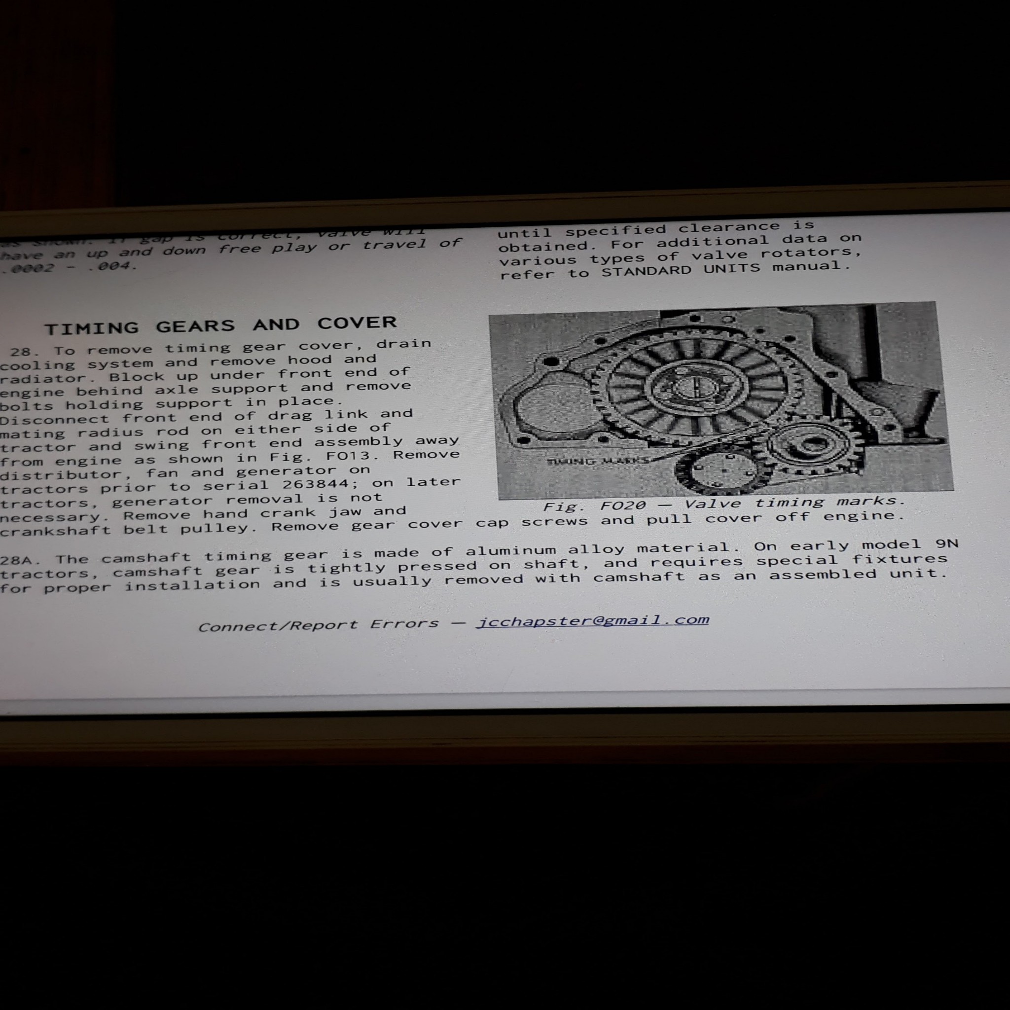

J'ai ça sur Ford 9N peut-être aussi 8N
Pas très précis et anglais (a traduire)
Si ça peut te servir :wink:
Message par eric03petitgris » 24 Jan 2023, 11:11
