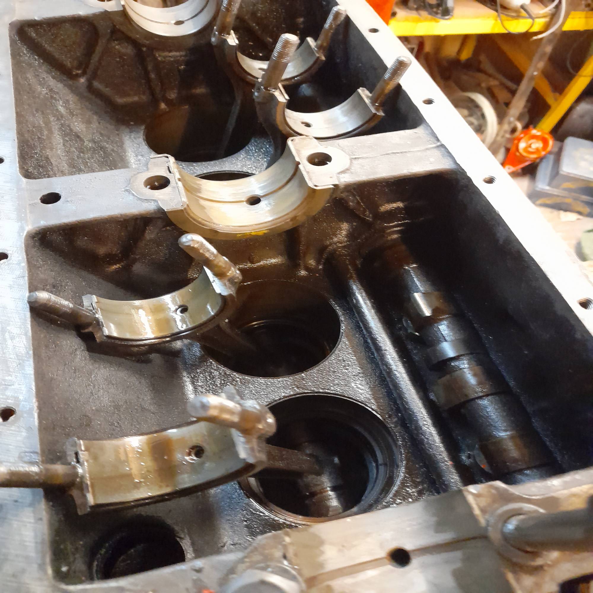

Message par eric03petitgris » 10 Jan 2023, 07:41
j ai réussi a mettre des photos du démontage

Bonjour a tous,
j ai démonté la poulie du vilebrequin,la bague est usée de 5/10eme sur la partie qui tourne sur le joint feutre du carter.
A votre avis faut il que j en refasse une?merci de votre aide .bonne journée.

Message par Fabrice ff30 » 20 Jan 2023, 20:23
Et bien c est vraiment un moteur d époque de devoir ainsi meuler pour régler....
Pour ta poulie tu peux faire un passage de lissage au tour... si ton joint neuf à une bonne portée et un appuis suffisant malgré la diminution ça devrait le faire.
Car on ne distingue pas d entaille trop profonde qui rendrait l’usinage trop profond pour le joint.
Courage pour la suite
