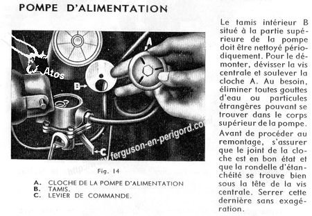

Alors voici une explication pour la pompette :
extrait livret d'entretien
Dans les systèmes alimentés par gravité, le carburant est aspiré à travers deux filtres reliés en parallèle par la pompe à d'injection.
Dans les systèmes alimentés sous pression à partir du tracteur n° de série 383712, le carburant est aspiré mécaniquement par le fonctionnement d'une pompe d'alimentation à diaphragme, il passe avec une légère pression à travers deux filtres reliés en série avant d'alimenter la pompe d'injection.[/i][/color]
(Alors les FF30 devraient tous en être équipés, "d'origine")

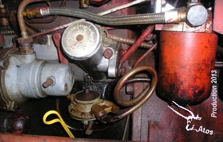

et une photo . . .
pompe alimentation FF30DS
Allez bonne journée à tous :lol:
