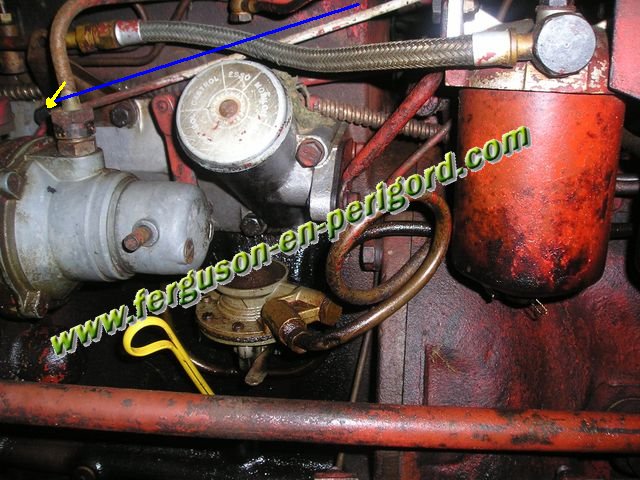

ton moteur doit être un Freeman-Sanders du type Standard 20C de 2092 cm3 de cylindrée développant 27 cv,
pompe lavalette.jpg (84.85 Kio) Consulté 22237 fois
comme sur la photo du moteur de mon FF30, le même "normalement que le TEF.
En bleu, le passage de la tringle de la tirette "Stop" qui va sous le tableau à gauche.
La flèche jaune t'indique où est assemblée cette tringle sur le renvoi de la pompe injection.
Le retour des injecteurs doit être raccordé au filtre à gasoil, le liquide non brulé revient ainsi dans le circuit.
Bienvenue sur ce super forum de passionnés, on y apprend beaucoup enfin pour moi c'est mon cas.
Bonne soirée.
Tu verras : en Ferguson c'est "magic" mdrr

Merci pour la photo, et je confirme que je n'ai pas la tirette !!!
Par contre mon moteur ne ressemble pas a celui de la photo, le miens est identique en tous points au 835. Ne ressemble pas au tef ni au FF
On verra mieux sur le photos que je mettrai.

En fait j'ai bien la tirette ATOS sauf que je l'avais jamais vu ^^
du coup j'ai pu régler le ralentis et maintanant je l'arrete avec la tirette ;)
